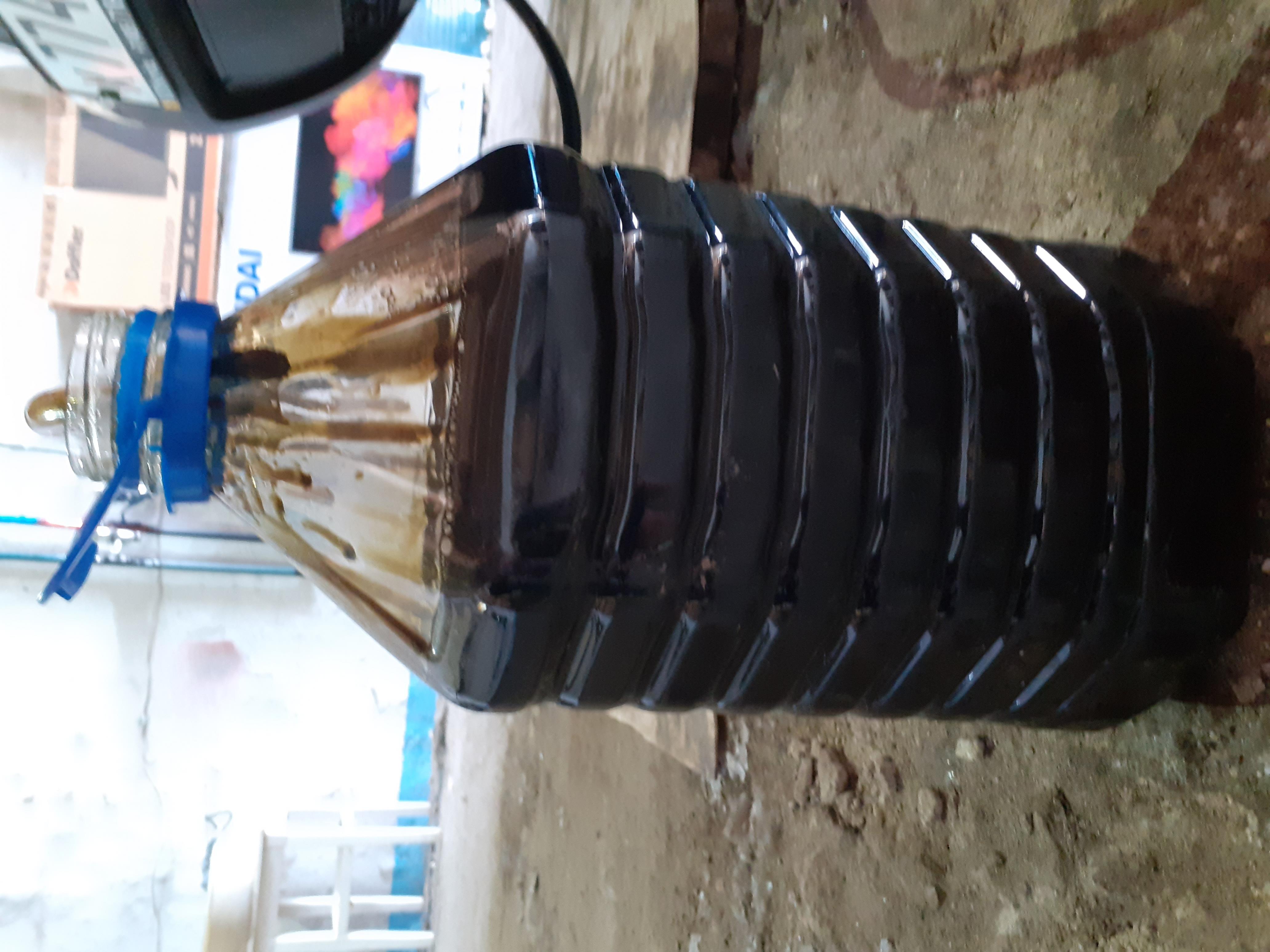

Сообщение от kval300
Нихрена себе! Никогда не получалось так, максимум 3.5л Но 5 по идее войдет может будет на пару мм выше максимума. Когда 4 заливаешь то уровень посредине может чуть выше. Ну а по книжке 4.5л
Сегодня разглядел после поездки, уровень на 2мм ниже макс.

Сообщение от YUSTASE
Подскажите сколько масла входит в мотор к9к, вчера откачал через щуп 5л., но везде пишут, что в мотор входит 4.5л, залил столько же, но на нашем дурацком щупе ничего не понятно пока масло чистое. Вот объём слитого масла.
4,5 под риску Max, напихать можно и больше. Даже насосом максимум под начало конуса на 5л бутылке скачивал.

Сообщение от Ворчун2014
Ну у меня на фото столько?
