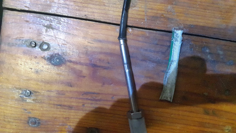

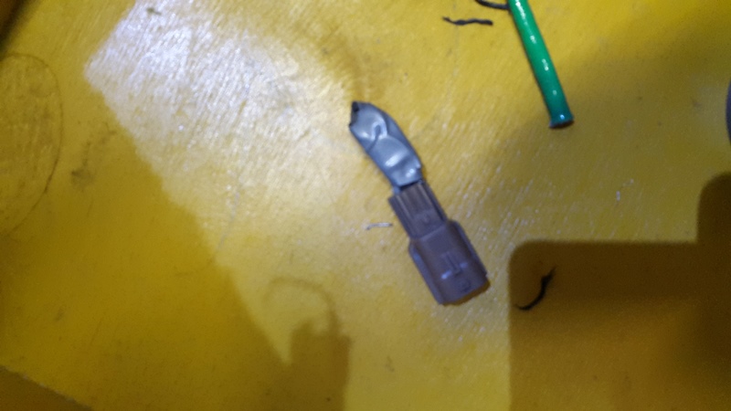

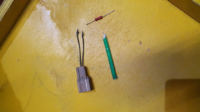

Датчик зараза хитрый пришлось звать жену, я держал контакты и смотрел на тестер а она чуток его зажигалкой и о чудо сразу показал сопротивление! ГОЖИЙ ! но при комнатной температуре даже на 200К показывает 1.Пойду думаю воткну в разъем на машине ,без подогрева наверное выдаст пилу, нет все нормально .посмотрел ХОБОМ температура 100гр. Так что имейте ввиду. Завтра буду менять, готовлюсь трахаться, позже отпишусь. Вот обманка и новый датчик за 2600 в EXISTE брал.

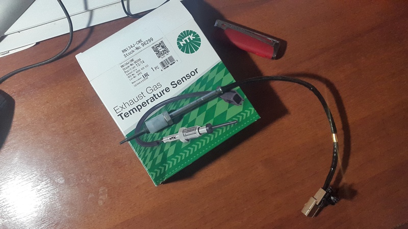

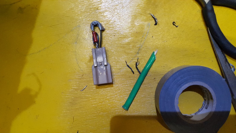

Все нормально! Не спеша вдумчиво за 2-2.5 часа поменял, вместе с ревизией за одно.

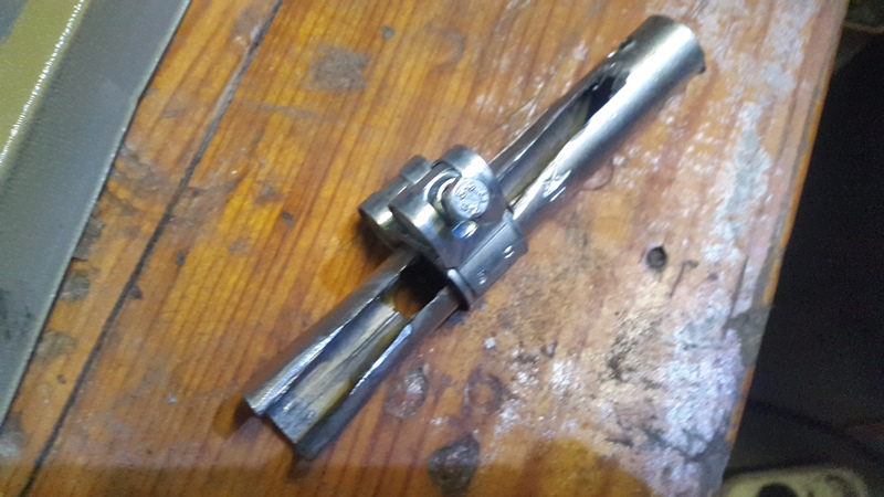

Выкрутить самое легкое купил ключ трубочку, а вот закрутить проблема точнее затянуть(зачем они такой разъем с кулак поставили, точно блатная блондинка узел курировала. Пришлось отдать трубочку на растерзание болгарке, прорезал, затянул. Вроде нормально но посильнее захотелось, надел хомут ,затем ключь -трубочку, потом на нем хомут затянул и докрутил, но без фанатизма
Но спец ключ нужно будет замутить.

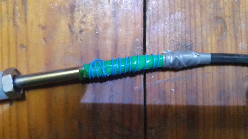

Так же не смотря на то что провода датчика из стальной многожильной проволоки, не понравился перегиб из-за впускного патрубка,те провода в него упираются и проложить иначе ни как ,на старом в исходном тоже так было,Решил немного доработать(доколхозить), от старого взял стекловолоконную оболочку по 2 половинки и поверх там где провода выходят из гильзы закрепил медной жилкой от витой пары. Как бы для самоуспокоения.
Выкручивал и закручивал датчик сверху из под капота, с низу никак нужно чтобы вместо рук были Щупальцы

Я забыл сказать что перед тем как менять авто был теплый примерно час как с работы вернулся и перед разборкой минуты на 2-3 завел что бы прогреть коллектор.
Закручен был конечно сильно я за вороток цеплял еще накидной ключ т.е. рычаг был около 40 см. Чуть сорвал и дальше рукой, на новом датчике нанесена паста видимо как раз что бы не прикипал, если бы ничего не было то обязательно немного графитки . Пользуюсь с детства, на резьбы свечей, глушителей, шпилек и болтов колес, короче везде где нагрев .
