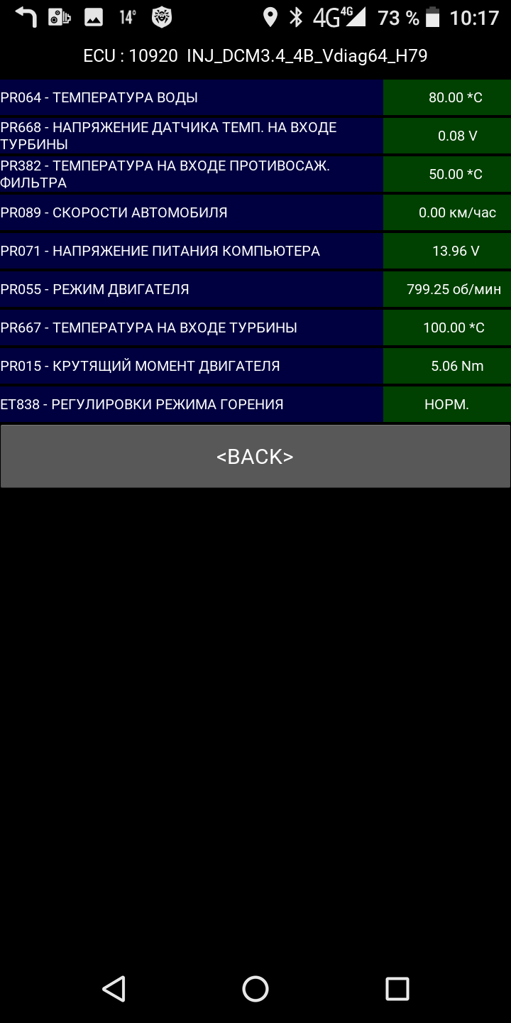

Народ, нужна помощь. Еду в отпуск, загорелся чек. Вопрос - можно ли ехать дальше и где этот датчик находится?

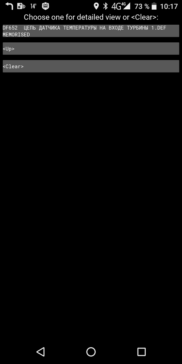

Зажигается снова. Датчик температуры воздуха турбины. Помогите каталожником.
Проехал с ошибкой уже 700 км, впереди еще 1600...
Ехать можно, только круиз-контроль работать не будет. У меня было такое!
Датчик находится на турбине. Их там две штуки. Они разные. Надо внимательно смотреть и устанавливать какой из них. Снимать его нужно при помощи специального устройства. Есть оно только у дилеров!
У меня была такая проблема И я рассказывал о ней в теме про электрооборудование!
Лично мне заменили по гарантии.

Я три недели катался, пока датчик новый ждал. Ездить можно, только расход повышенный будет. В общем, особо страшного ничего нет.

Я недавно менял,в дороге не меняй после отпуска поменяешь ,можно поставить обманку я писал про это вместо датчика на контакты резистор примерно 2 ком, что бы пила не горела, что бы еще что нибудь не проморгать. У меня после выбрасывания всего ЕГРного дерьма доступ к нему аж бегом  тема есть про замену этого датчика.Сообщение #16504 #16516

Там где мет хомут патрубок(впуск на компрессор турбины) от фильтра,как бы от турбины идет зеленый толстый провод-это он и есть ,разъем на клипсе,как бы под патрубком сероватый как на фото. я откусил разъем от датчика ,прикрутил резистор к проводам(стальные) и подключил обратно,получив счастье,и показание температуры примерно 350 гр.ошибка сбросилась.
