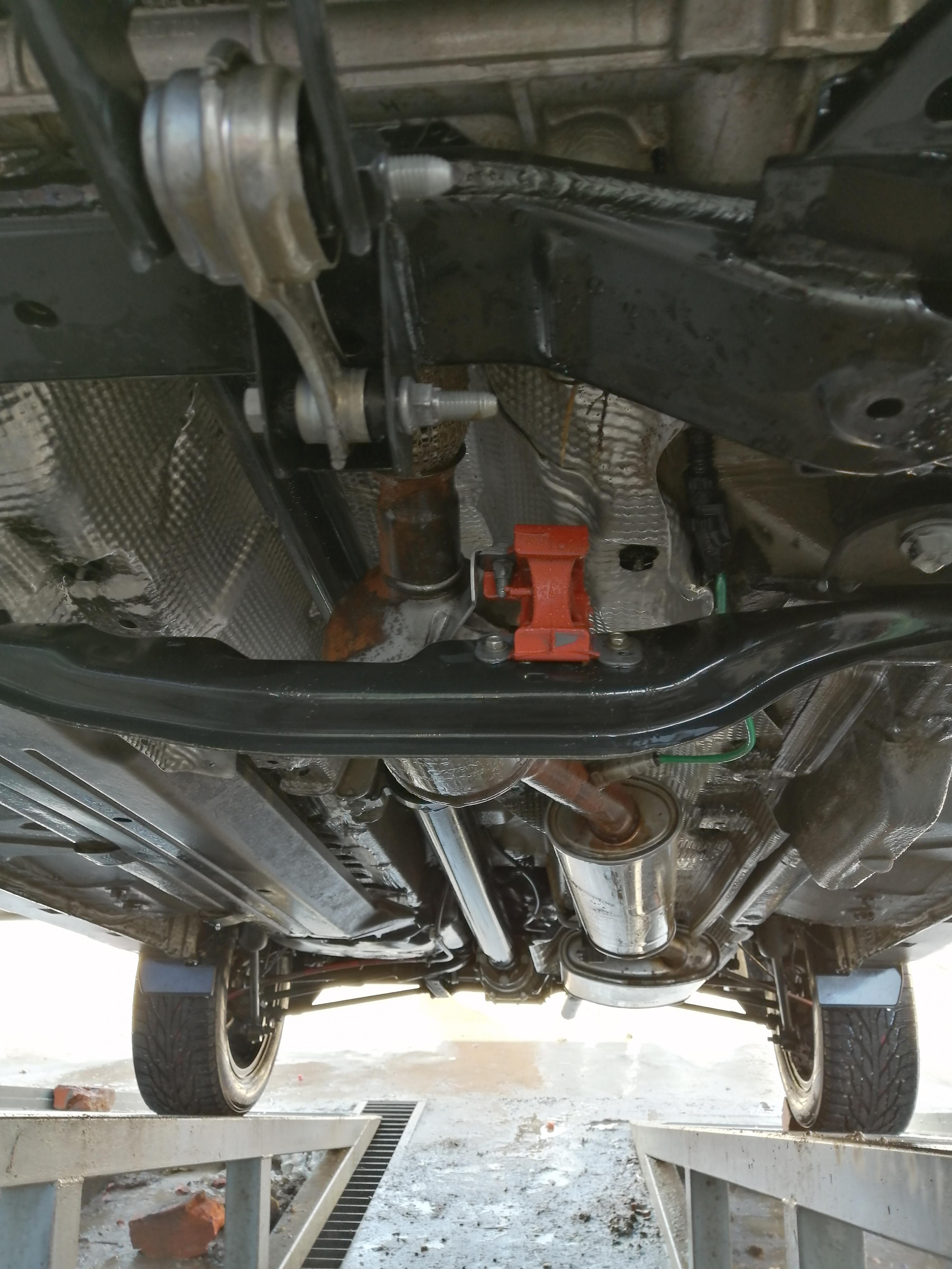

Сообщение от Кубаноид
День добрый, после покатушек обнаружил вывернутую вокруг своей оси поперечину к которой крепится оранжевая подушка резонатора (не знаю как правильно называется и фото не получается прикрепить). Есть информация, что данная проблема легко устраняется при помощи домкрата, кувалдочки и упоминания родственников производителя. Как то ранее на форуме попадалась информация по данной теме, не могу найти. Если кто сталкивался с подобной проблемой и выравнивал самостоятельно, подскажите как и с помощью чего, чтобы не изобретать велосипед...
Сталкивался с этим неоднократно и на нескольких моих машинах и машинах одноклубников.
На яме мой знакомый механик выворачивал эту планку на место длинной шведкой.
В последнем моем случае эту планку вывернуло на 90 градусов.
у ОД ее нужно было заказывать и я за меньшие деньги купил ее в автодоке

Сообщение от ФМА
Стали мне рассказывать, что восстановить родную без нагрева не получится, а любой нагрев повлияет на жесткость и свойства...
По фотке нормально эта поперечина обратно выкрутится без всяких нагревов.
Защита кислородного датчика поможет, её многие именно для этого и ставят.
слушайте их больше.
но их цена ниже, чем в Автодоке (3 447.00 при моих скидках)
после двух-трех выворачиваний поперечину все равно стоит заменить.
основная проблема при выворачивании на место - за что и каким инструментом при этом зацепиться.
в моем случае это делалось коротким разводным ключом и длинной шведкой, соединённых под углом.

Сообщение от bbadmin
Думаю таки попробовать вывернуть на место с помощью пары домкратов... дождусь когда-нибудь железо от Патриота, найду яму и буду экспериментировать. Главное выровнять так, чтобы нормально стала защита кислородного датчика, которая должна в дальнейшем исключить повторного выворачивания поперечины.
Помоему, выправлять по месту не очень хорошо(больше от безысходности), тем более домкратоми. Лучше всё же открутить её, а потом одну сторону зафиксировать, а центральную часть вращать(по месту смотря и перемещая). Потом другую сторону выправить так же. Или центр зажать, а концы выкручивать обратно.
Чем фиксировать и крутить, это лучше сам придумай, я не знаю твоих возможностей: может тиски большие есть; можно и сваркой прихватить, а потом отрезать; или между двух досок зажать(или засунуть куда-то) и каким-то рычагом крутить; в вогнутость подложить кусочек деревяшки, чтобы не мять сильно, и газовым или разводным ключем крутить. Или найти того, кто выправит. Например где кузовным ремонтом занимаются, там и открутят и поправят, но конечно не бесплатно. Я раньше на прошлой работе в кузнице на чай похожим зарабатывал, чего только не таскали, прося загнуть или приварить

Сообщение от -=Df=-
Добрый день, заехал к двум рихтарям, на чай попросили 2 - 2,5 т.р... ОД за новую просят 2500! Решил таки потренироваться сам, ну если сломаю или потеряю, закажу новую у ОД
