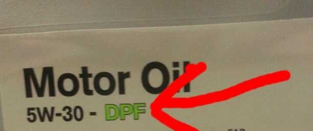

Сообщение от Ворчун2014
720-й допуск с 2015 года.
Лично мое мнение нужно лить качественное среднезольное масло рекомендованое для дизелей с DPF.
