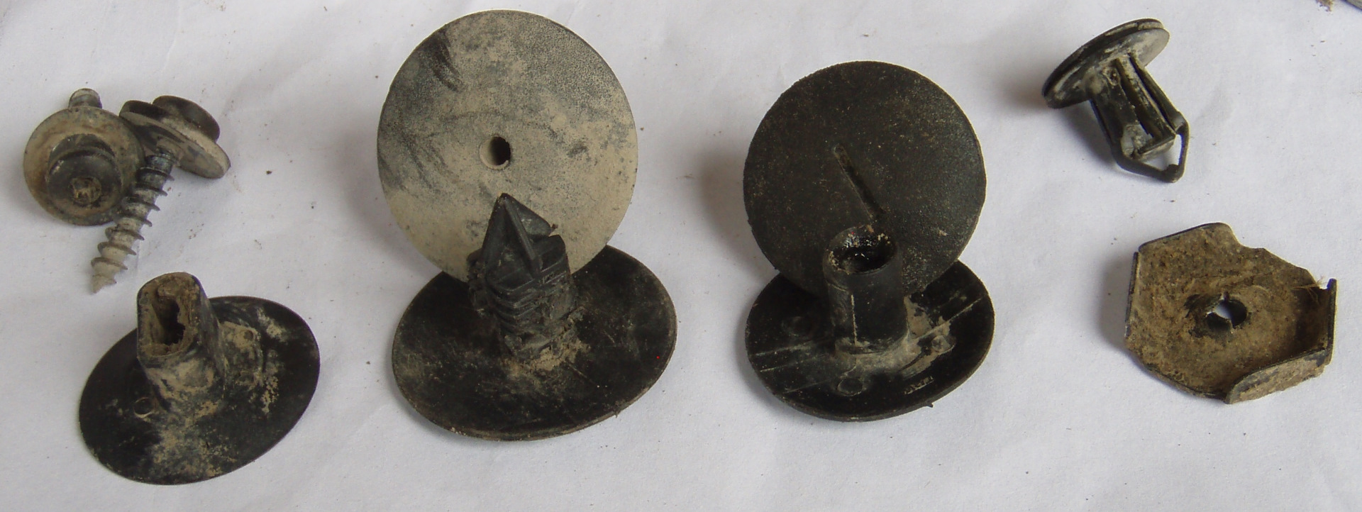

Сообщение от Scorp 3
торчит хвост самореза. Как они снимаются, что бы не сломать? Выкручиваются? А что бы посадить надо просто нахлобучить?
Я откручивал и закручивал все кроме одного (без шлица, квадратная ножка), a "хвост самореза" приварен к кузову.
