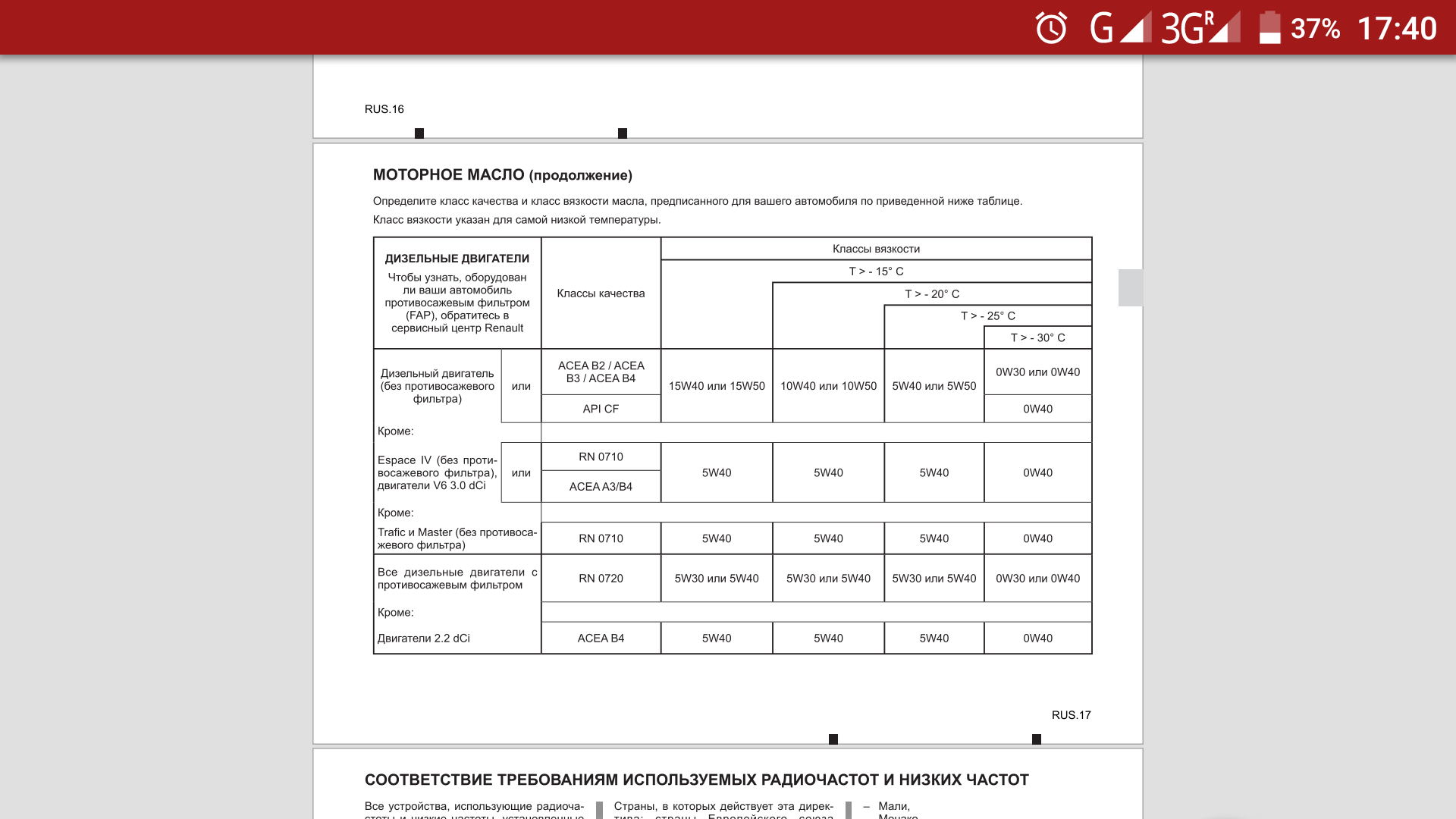

Сообщение от Koitel
откуда инфа, сылку пожалуйста. на ОФ представителя РЕНО
Самому лень?
https://www.google.ru/url?sa=t&rct=j...K5JNZFbZ5nr4c7

Сообщение от Ворчун2014
Самому лень?
совсем согласен, только неувязочка, допуск 710 без DPF на масла с вязкостью W40 а кларитеч имеет W30 и допуск 710 при этом рекомендован для авто с DPF. Маркетинг однако, так что как посмотреть.
С уважением к Вам, истина где то рядом

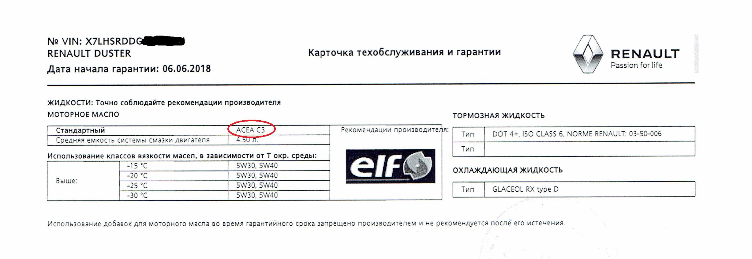

Я купил машину, к ней бумага какое масло заливать. Ее, видимо, никто на этом форуме не читал, зато все читали какие-то внутренние реношные инструкции, которые ко мне, как к покупателю отношения не имеют. Читаем внимательно - ACEA C3.
Хочу, например, такое масло и никаких предписаний производителя этим не нарушаю.

Сообщение от gazkom1
Та "внутренняя инструкция" - сервисная книжка дастера
Что вы говорите... А я что тут выложил? Думаете сам напечатал? Нет, на этой бумаге с другой стороны даже печать дилера есть. Как бы документ.

Сообщение от Koitel
---------- Добавлено в 18:55 ---------- Предыдущее написано было в 18:49 ----------
не может, обязан записать в сервисной какое масло залито, а если в будущем проблема, как бы это по мягче выразится, пыли наглотается доказывая через независимые экспертизы что имено это масло привело к таким результатам.
Я абсолютно согласен, что для железа лучше вообще использовать полнозольные масла, но их в рекомендациях рено для рестайла нет, потому формальный повод попытаться взбрыкнуть дилер иметь будет
Понятия не имею. Дилер - птица мутная, и не такие бумаги выписывает. Сервисные книжки, они кагбэ от Рено-Россия исходят, а дилер - это ИП Оганесян, потому его рекомендации не всегда с заводскими совпадают
Всё правильно, поэтому минимум для заливки это среднезольное с допуском для движков с DPF
Так без проблем лейте полнозольное, но скоро Вам ваш DPF "скажет БОЛЬШОЕ спасибо" ну не зачем читать
по маслу CASTROL EDGE 5W-30 C3 СИНТЕТИЧЕСКОЕ, имеет допуск по DPF от MB, среднезольное, вполне подходит.
