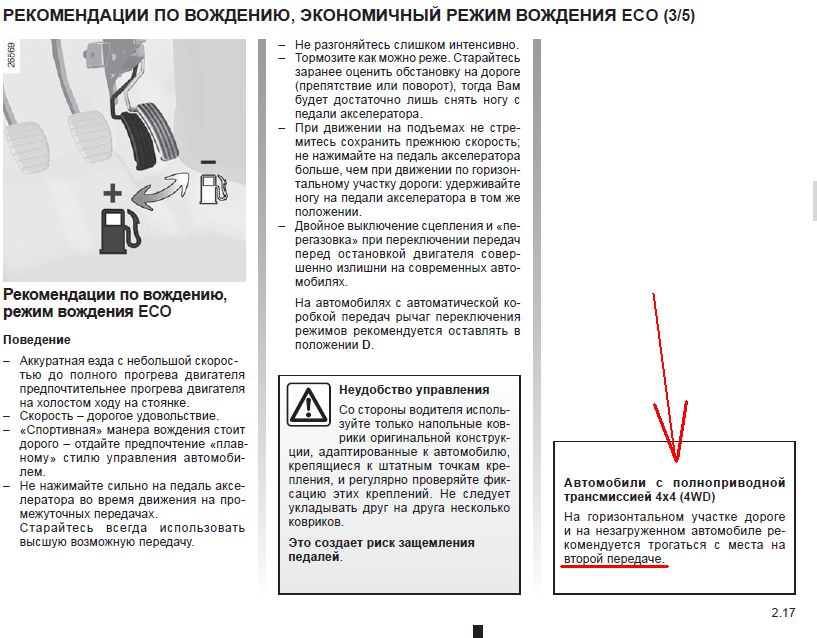

Сообщение от kval300
В режимке 2WD тоже дергается?,с первой если трогаться -дергает?
в любом режиме. с первой тоже, но реже
---------- Добавлено в 16:47 ---------- Предыдущее написано было в 16:43 ----------
Сообщение от man_16rus
Не стоит трогаться со второй передачи на автомобиле с двухмассовым маховиком!
увы, я идиот и прочел инстреукцию. там написано: при условии ровной дороги без уклона - трогайтесь со второй передачи. живу в Москве, тут в 90% случаев эти условия выполняются

#16677
Бог в помощь...!!!
Регистрация: 08.05.2016
Сообщений: 500
Время онлайн: 7 мес. 1 нед. 1 д. 22 ч. 19 мин. 13 сек.
: 796
Был(а): 15 июн 2025 17:27
В инструкции на рестайл Нет об этом ничего. К то есть нужно трогаться с первой передачи!
Есть.

#16678
Регистрация: 28.01.2013
Сообщений: 1,137
Время онлайн: 3 мес. 3 нед. 6 д. 1 ч. 17 мин. 5 сек.
: 1628
Был(а): 07 июн 2025 22:15
Адрес: Казань
Автомобиль: Был Renault Duster 1.5 dCi 90, есть 109 лс. + Prado 150 2.8 дизель
Сообщение от rostfrei
Есть.
Она не тронется со 2й! Дергается!
У меня в инструкции этого нет!
Возможно в 1х машинах было, сейчас нет!

#16679
Регистрация: 05.02.2017
Сообщений: 612
Время онлайн: 11 мес. 1 нед. 6 д. 5 ч. 54 мин. 18 сек.
: 608
Был(а): 16 июн 2025 22:15
Имя: Михаил
Адрес: Беларусь
Вы открыли для нас "сногсшибательную новость".Со второй трогается легко и непринужденно...
