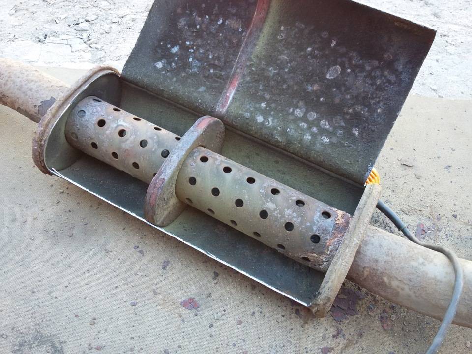

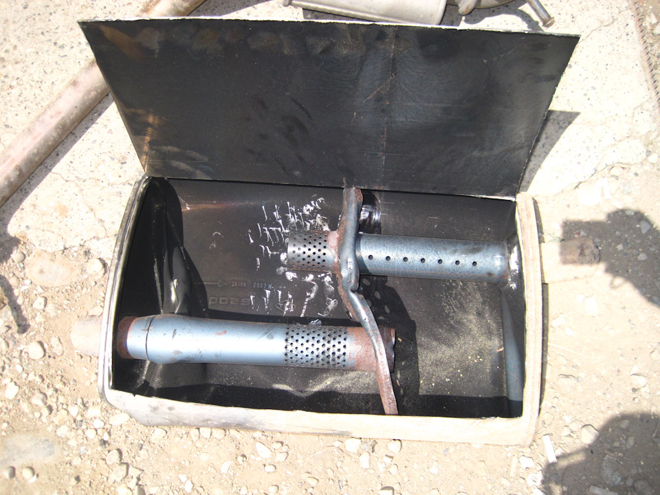

Хм, просто прямая труба с отверстиями и две камеры не связанные друг с другом?

Вот эта перегородка падает и гремит, а, внутри дырчатой трубы тоже есть глухие перегородки

Сообщение от Scorp 3
Это просто фото резонатора, как он устроен. Прямая труба с отверстиями, дорогие резонаторы между корпусом и трубой с отверстиями обычно еще заполнены базальтовой ватой(которая со временем имеет свойство выгорать), смысл убрать высокочастотные составляющие выхлопа за счет изменения обьема трубы (газы теряют скорость за счет обьема).

Перегородки есть в глушителе(чтоб убрать низкочистотный звук меняется скорость потока выхлопных газов за счет препятствий), а в резонаторе нет перегородок.
Вот на фото выше вскрытый резонатор. В нём перегородка, она прихвачена сваркой к дырчатой трубе. Когда резонатором пройдёшся по камушку и подомнёш его слегка, то эта перегородка от трубы отрывается и банально брякает и дребезжит внутри резонатора.
Делаешь просто небольшой продольный разрез балгаркой примерно где находится перегородка, ловишь её и привариваеш в месте разреза к корпусу резонатора, разрез завариваешь. Второй разрез делаешь примерно напритив первого, но уже намного меньше, так как положение перегородки довольно точно известно. также привариваешь её к корпусу и завариваешь разрез.
В итоге 2 небольших сварочных шва на корпусе резонатора и ничего не бренчит, не звенит.
Да, мятинку на корпусе тоже можно вытянуть приварив к ней любое подобие кронштейна, шайбу, или болт например, за который мятину вытягиваешь и кронштейн срезаеш, а место зачищаеш.
Вот наш резонатор в разрезе:
https://www.drive2.ru/l/534477001382168626/

тут вопрос в том насколько дорого обойдется ремонт... и что внутри сломалось или прогорело.
Оо, спасибо. Получается эта труба цельным куском проходит через весь резонатор - только с дырками. И раз у меня гремит, значит сама труба повредилась и где-то разломилась. Ведь если держать трубу со стороны двигателя и потрясти, то никакого звука нет. А если подвигать трубу со стороны двигателя, то слышно и чувствуется, то внутри резонатора конец этой трубы долбится обо что-то. Ведь если бы труба была целой, то она не стукалась своим концом и тогда дрезбежала бы только перегородка при удержании трубы со стороны двигателя.
Похоже реально там внутри всё плохо и на выброс. Спасибо за фото - очень помогло. Так то я смотрел как работает резонатор, но фото внутренностей резонатора от Дастера не нашел.

Сообщение от ДядяСережа
Ага, вот где. А я думаю - как так? Ну раз французы сделали - наверное можно. Короче при наличии хорошего сварного все ремонтопригодно.
