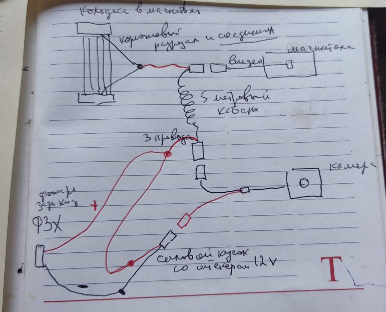

Камеру получил. Нарисуйте пожалуйста, куда что подсоединять.

Победа !!! Подсоединил камеру , работает.Возле магнитолы , разрезал коричневый кабель к нему подсоединил отрезок красного, который на 5 метровом кабеле. Соединил разрезанный коричневый между собой и отрезок красного в скрутку. В ставил тюльпан короткий вход видео, с тюльпаном на 5 метровом кабеле. Все с магнитолой, протягиваем кабель назад к камере. Сейчас напишу работу сзади авто. Снимаю подробный видеоролик. Смотрите на Видеоканал Тьмака.

Теперь сборка сзади.Выводим 2 провода + и - от фонаря заднего хода. Минус соединяем с силовым кабелем со штекером , а этот штекер в гнездо подпитки камеры. Плюс, т е красный этого кабеля ФЗХ , соединяем с отрезком красного цвета на 5 метровом кабеле и провод красный от силового кабеля со штекером , подсоединяем сюда же в скрутку, т е 3 провода вместе . Все!

Вот нарисовал как мог.
