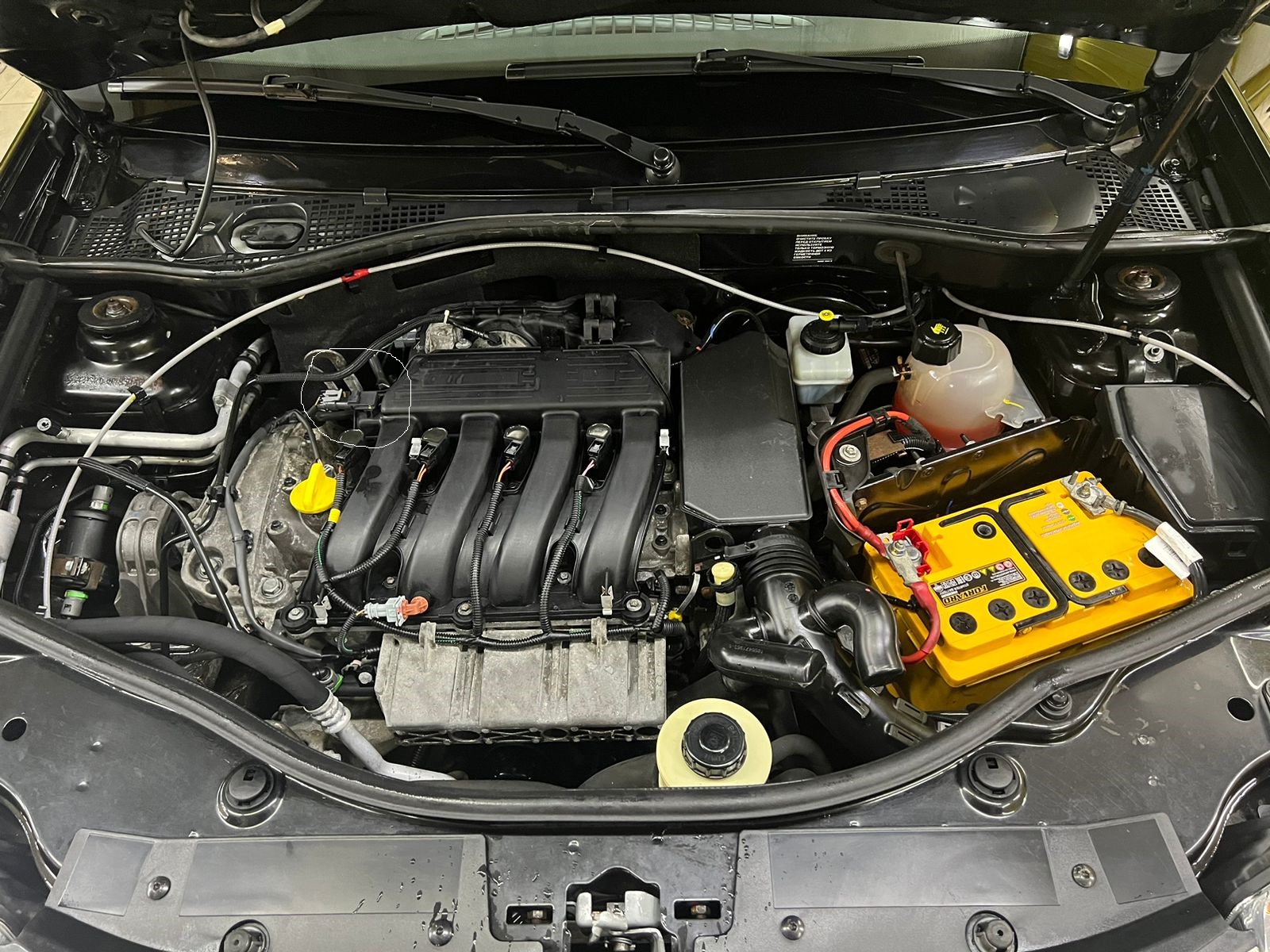

Сгонял на диагностику. Выдало 3 кода неисправности: 1-ошибка нейтрального положения дроссельной заслонки и 2-цепь датчик температуры охлаждающей жидкости. Заслонку почистил в салоне, датчик заказал. После чистки дросселя обороты плавнее НЕ стали. По приезду домой из салона загорелось 2 чека: двигатель и пила.
Послезавтра погоню машину им обратно.
Спецы что скажите?

После чистки заслонку нужно адаптировать CLIPом.

Уж не знаю чем они ее адаптировали, но за обучение (адаптацию) взяли 900 рублей.

Если кому интересно, то проблему с плавающими оборотами наконец то решил. Как сказали на станции ТО дело не тривиальное. В общем проблема была с датчиком абсолютного давления на коллекторе.

Проблемы с оборотами. На нейтралки стрела задиралась выше 2000. Иногда машина глохла. Был небольшой подсос из под резинки дросселя. После замены уплотнительного кольца и чистки дросселя ничего не изменилось. Ошибка показала на датчик давления. Сам датчик был в порядке. Просто плохие контакты датчика и фишки. После чистки и других манипуляций все заработало.

Car scanner. А есть фото этого датчика, или где находится?

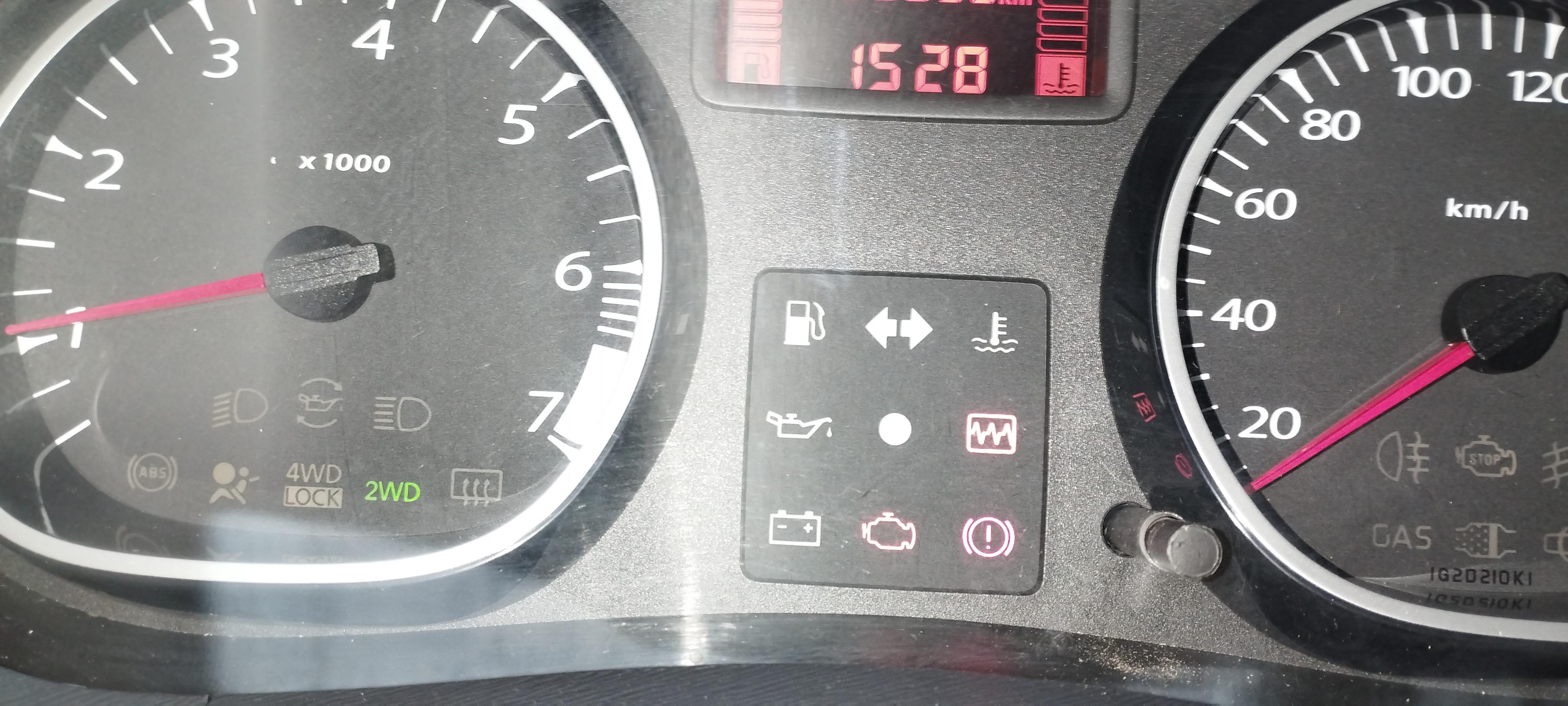

Ну вот и я не завелся с потеплением. Три дня под сорок на автозапуске стояла, ездила нормально авто. Сегодня ночью слетела с запуска и горит чек, крутит, не заводится, вспышек нет. Печалька.

Может подзалило?

Даже не схватывает,при конденсате она бы пыталась и глохла.

Вечером буду смотреть, жену попрошу покрутить, сам трубу проверю. Похоже проблема не с трубой, я приехал с работы 8-10 км, и запустилась один раз.

Не пыталась бы.Просто крутит (если выхлопная (прокадки, гофра и тп) НЕ повреждены. Была такая проблема при владении Дастера. Рассказывал здесь.
Дырочка 3мм в глушителе и фэн на глушитель решили все вопросы.
Лямбда зонд выкрутите - если глушак, то заведётся.

Не оспаривая все выше сказанное, отогреть глушитель и трубу по всей длине может выйти легче, чем выкрутить лямбду...

А с чего их закидало? Он в Сургуте живёт. Наш случай - 4х4, глушитель поперёк, зимняя зима. Дырочки нет. Не завёлся.
У меня на Дастере только во вторую зиму такая проблема вылезла.

Всё верно. Вчера вечером отогревали авто, 3 тыра, полчаса дизельной керасинки и завелась машина
П.с. буду сверлить отверстие.
