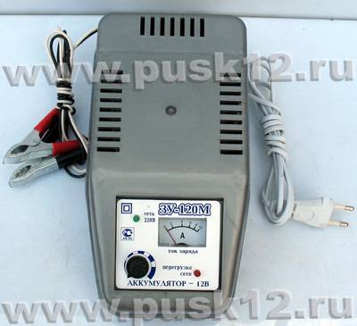

---------- Добавлено в 13:33 ---------- Предыдущее написано было в 13:31 ----------
Сообщение от WolfAlex
Тип зарядного, выходной вольтаж?
выставляются только А
