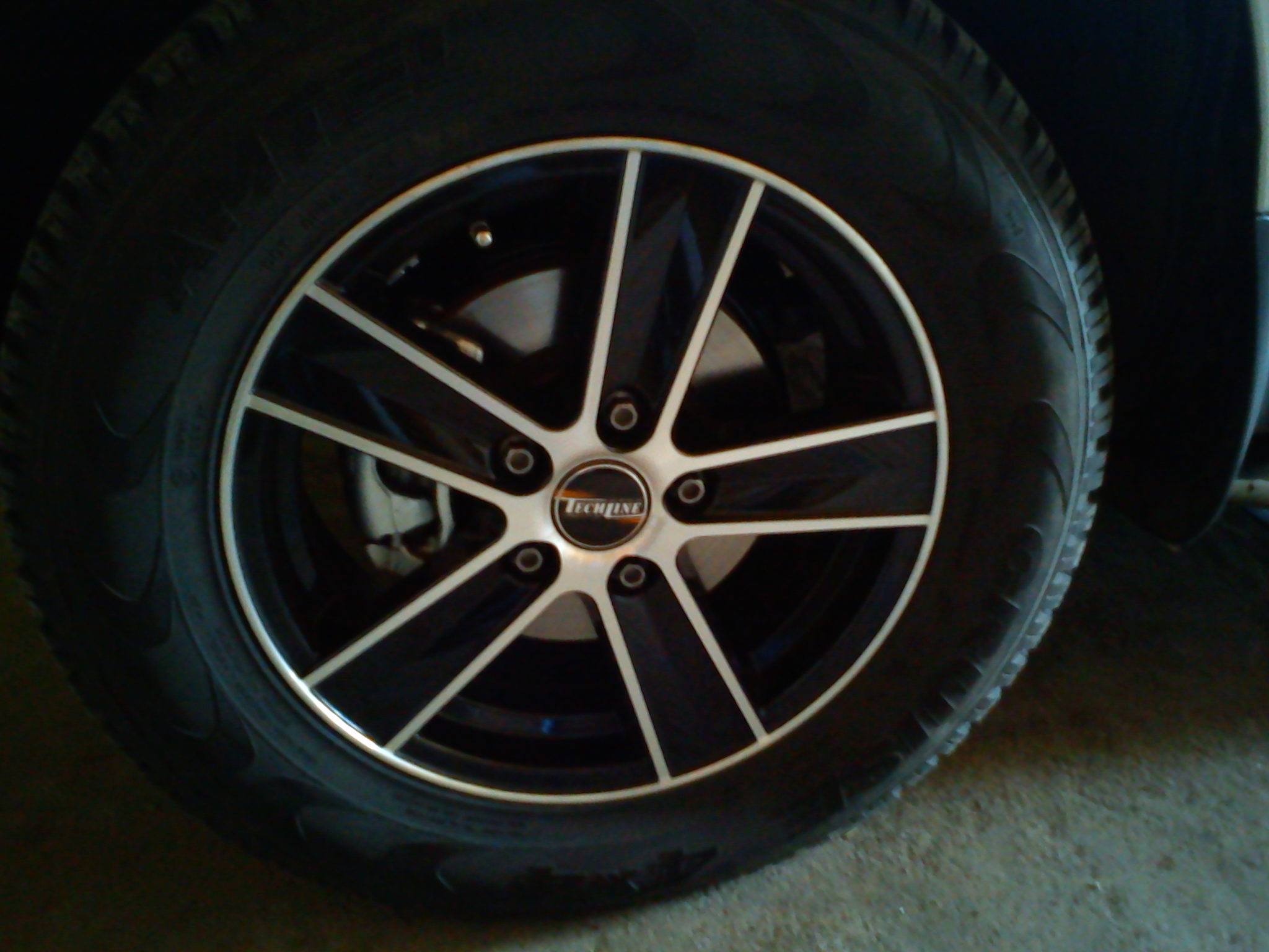

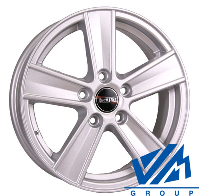

разочарование постигло меня. то что писал на прошлой страничке - заказал дисочки на Пыльник, оказался последний комплект, с побитым одним диском. Так что пришлось отказаться.
теперь смотрю на ТечЛАйн
вот такой
604 модель

Люди, АХТУНГ! В смысле будьте осторожны.
Сегодня примерял купленные диски Tech-Line 604 6.5x16/5x114.3 D67.1 ET50. Несмотря на штатный вылет 50 цепляют спицами за суппорт, а именно притираются задней плоскостью спиц к передней части суппорта. Не хватает буквально 1 мм.
У них две модификации ET50 и ET46. Сейчас говорю именно про ЕТ50 и двухлитровый Дастер.
Пичалька

Сообщение от testov-test
Мерси..ты уже второй у кого данный трабл. Я снял с заказа 604-е..
Спасибо всем кто предупредил тут и в личке!
