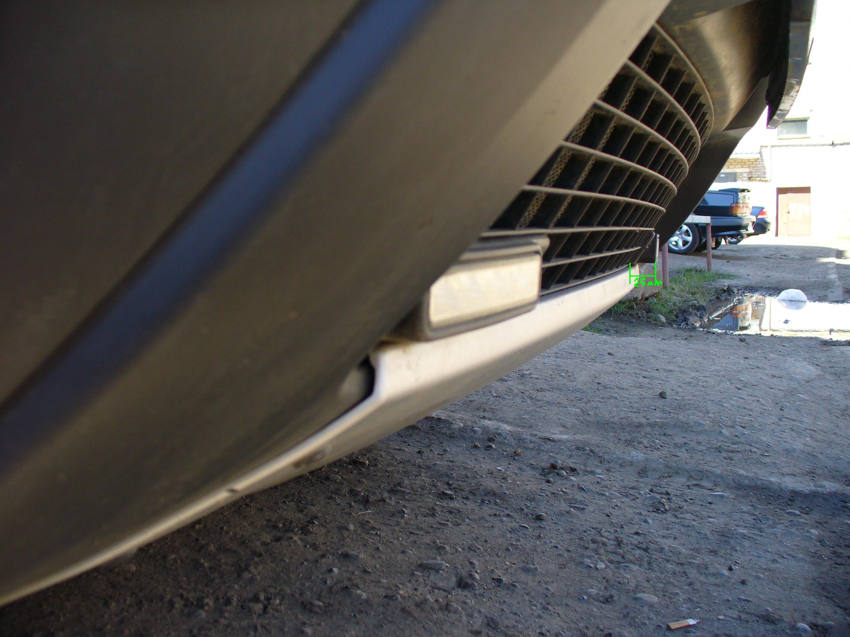

Сообщение от Borysych Посмотреть сообщение

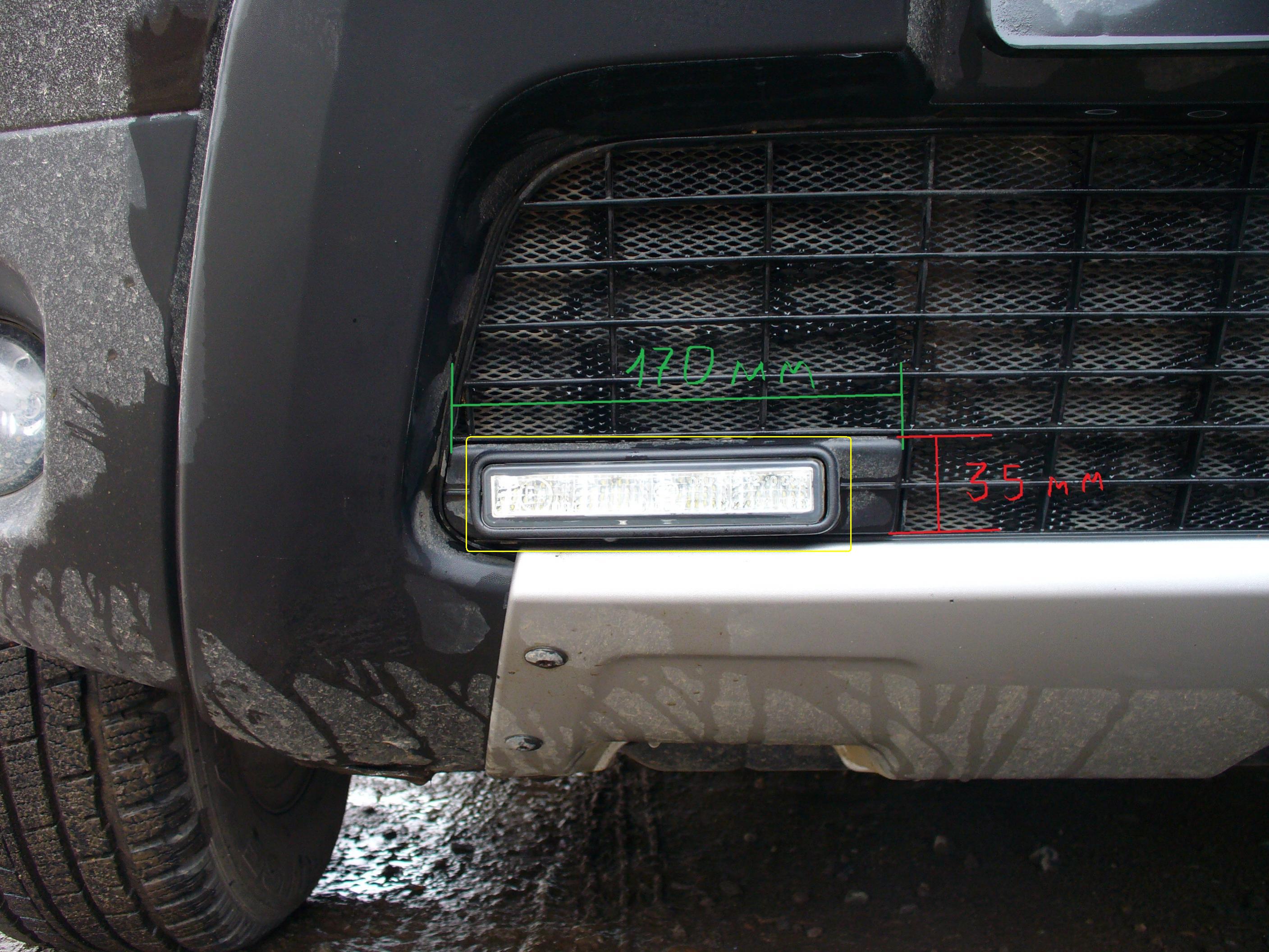

На досуге провел некоторые замеры - если поможет ...
А вырез делать на всю фару или только как желтым показано?
Ещё бы снимок сбоку, чтобы видно было насколько за габарит выходят.

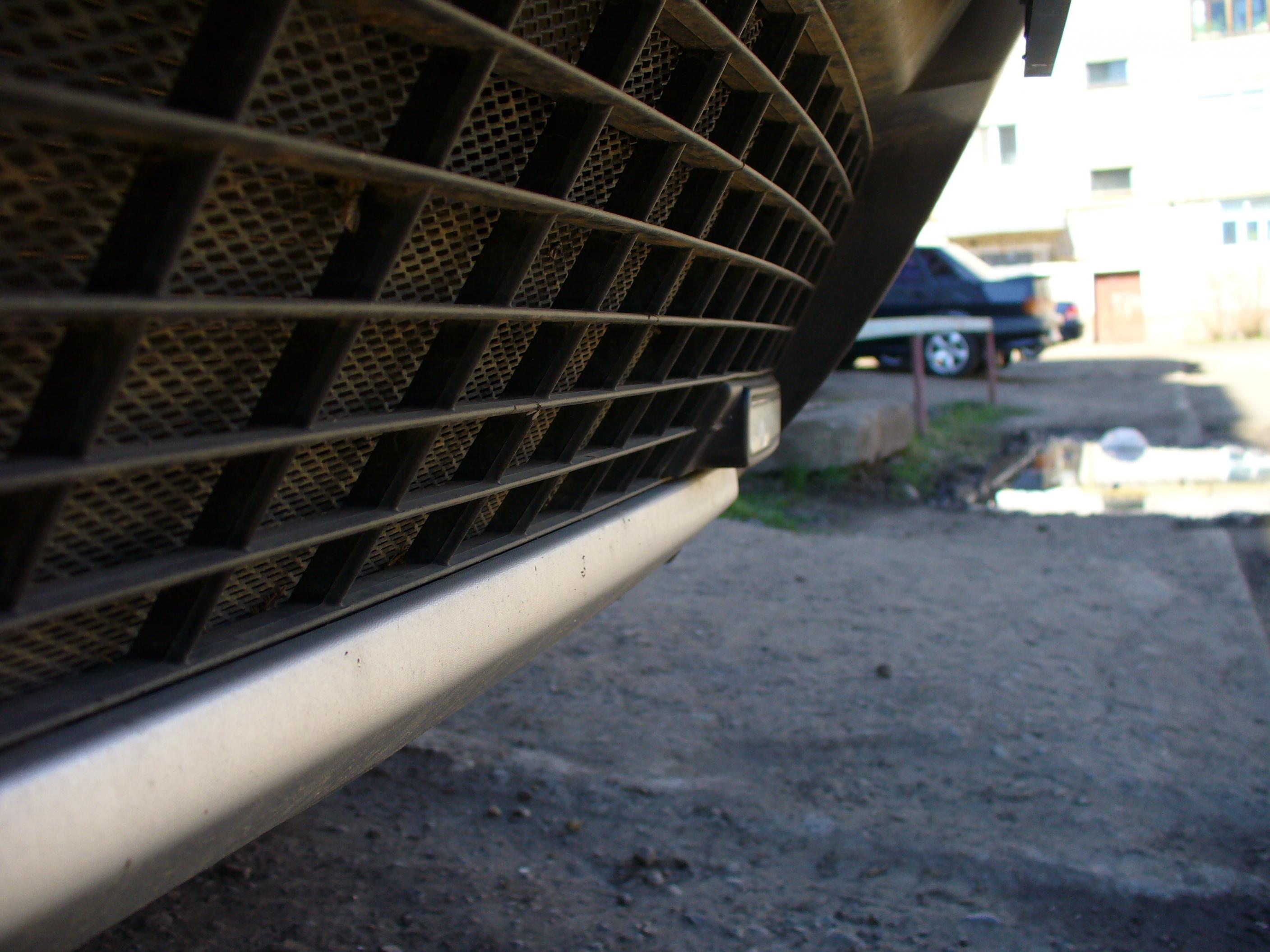

Сообщение от Hudozhnik

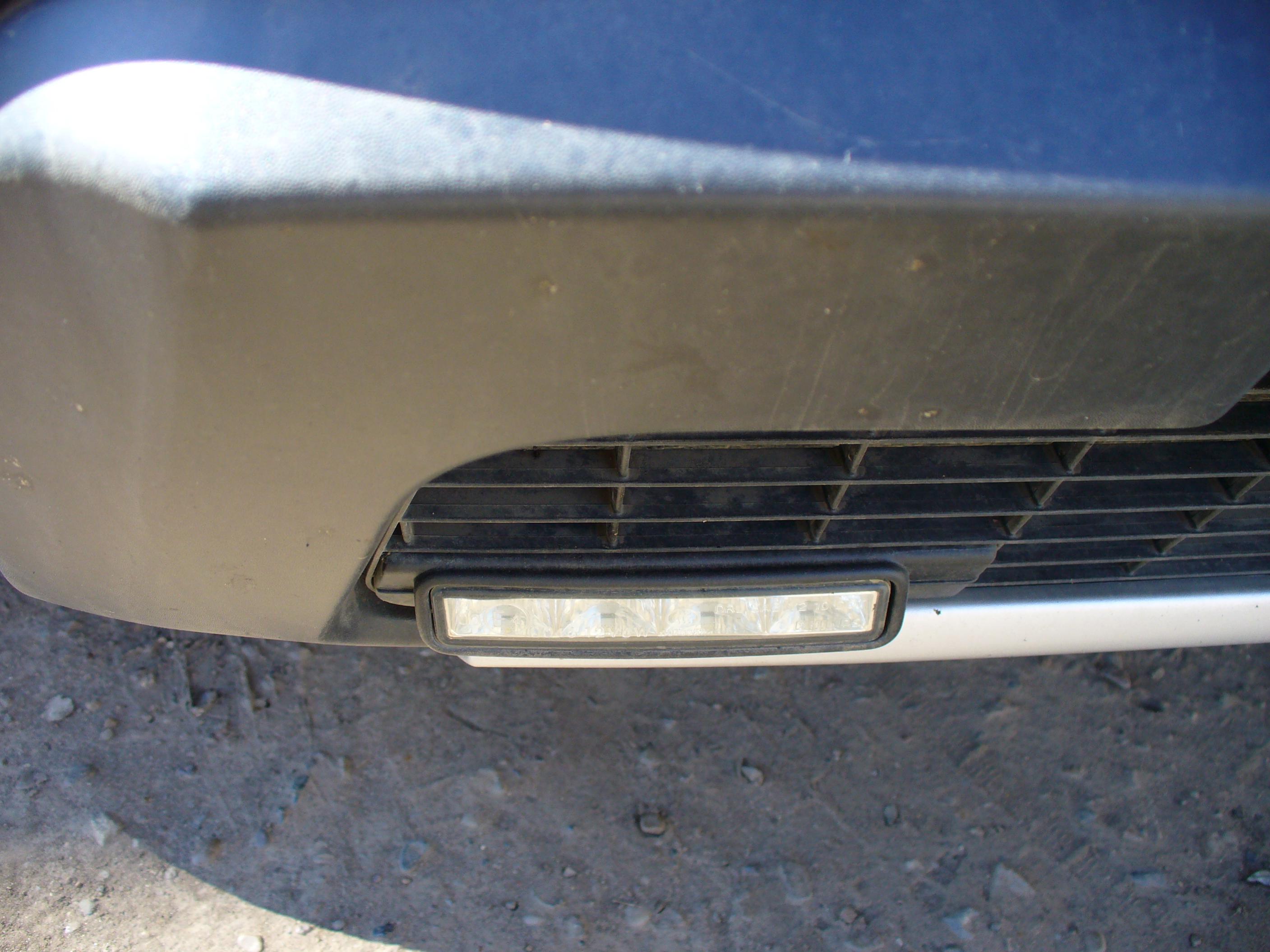

От желтого наверное еще плюсом пару мм во все стороны (пусть с запасом будет - вдруг при монтаже сместится немного) . Сделал несколько фоток как смог.
И окончательный эскиз потом бы глянуть - чего и как получается ...
ID:	52509   Нажмите на изображение для увеличения
ID:	52510   Нажмите на изображение для увеличения

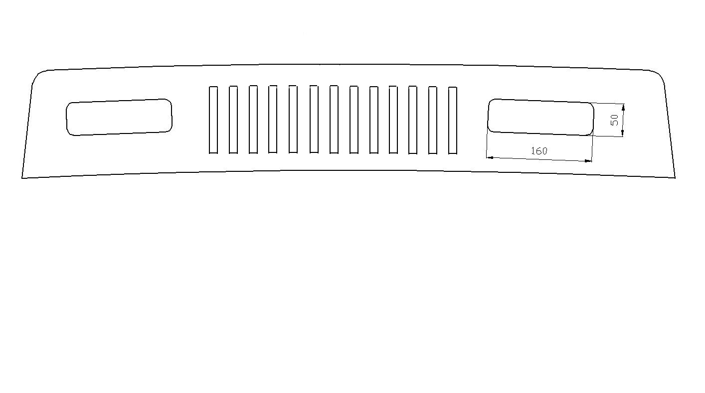

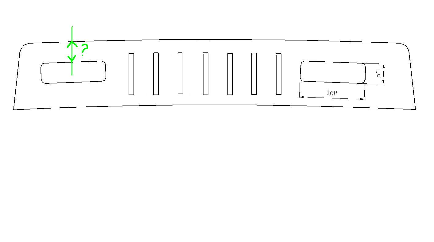

Вот набросал два варианта (развертка, поскольку чуть потом гнется).
В одном сохраняется старый размер ячейки, в другом - пропорционально увеличивается.

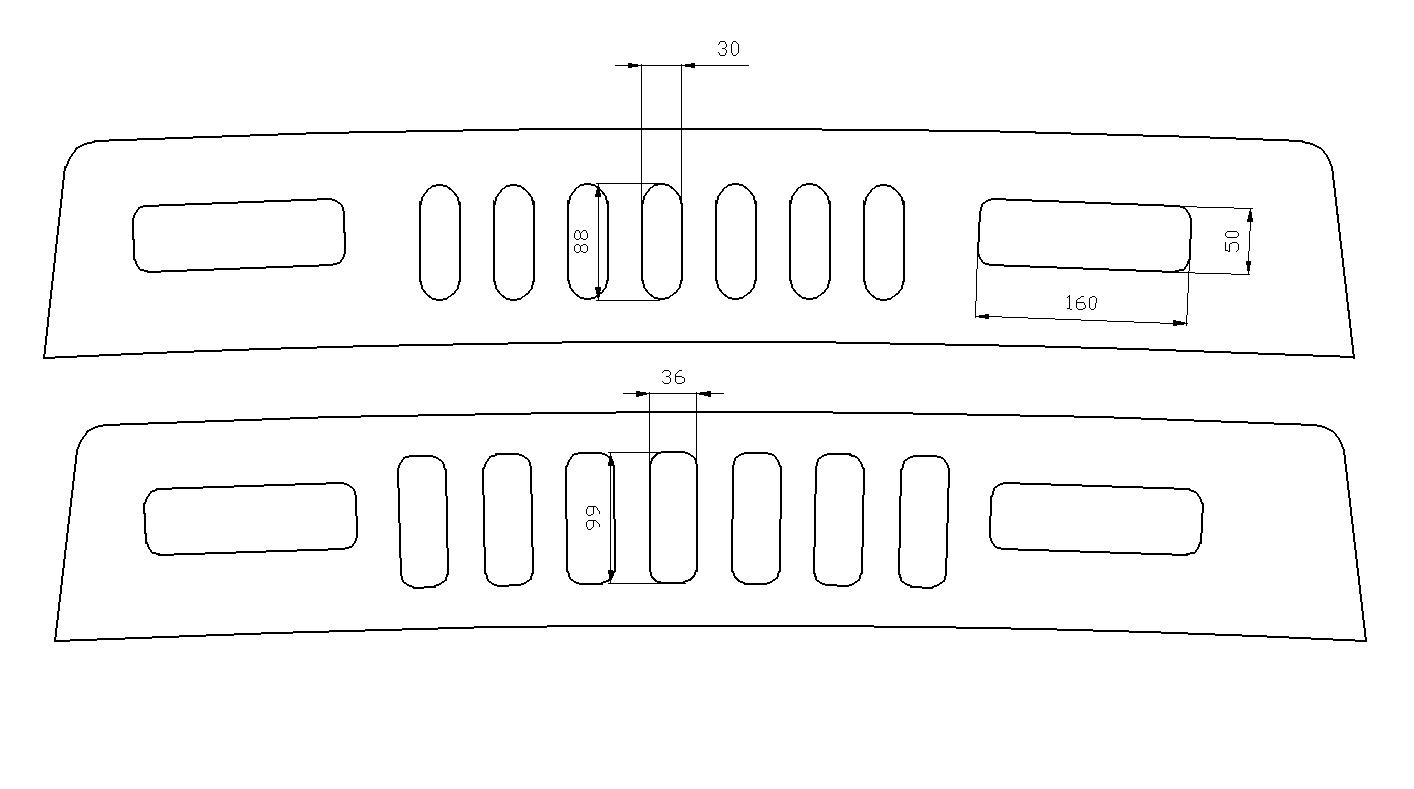

Я за 99/36.
А от ДХО плюсом мне кажется нужно брать не "пару миллиметров" - а по сантиметру где-то. Хуже имхо не будет.
Я на Drive2.Ru
Старый 06.05.2014, 11:31   #1694
Borysych
Аватар для Borysych
Онлайн: Borysych вне форума
Был(а): 04 июн 2025 21:01
Адрес: Нефтекамск
По умолчанию Re: Уфа
99/36 кажется вполне нормальным ... Не понял фразу
Размер какой ячейки увеличивается - под фару ДХО ?
Размер 160*50 - ИМХО с нормальным запасом . Специально еще раз замерил уже сами ДХО по стеклу - получилось 135*27. То есть, по всему периметру при указанных размерах ячейки должен получиться зазор примерно от 11,5 мм (сверху-снизу) до 12,5 мм (слева-справа) . Ну , можно чуток подкорректировать размер , чтоб зазор везде был одинаковым - для симметрии- да и то незаметно, наверное, будет . При этом, если лист защиты будет достаточно близко прилегать к фасаду бампера, то загораживать по краям световой пучок вроде как не должно.
И еще - я так понимаю что верхний край защиты будет примерно на уровне середины нижнего "зева" радиатора. Так вот - нельзя ль повыше его сотворить, чтоб закрывал весь нижний зев (ну или бОльшую его часть)?

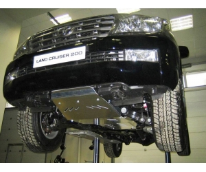

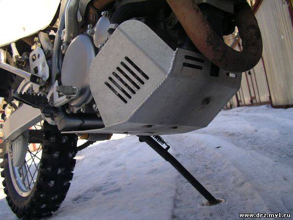

ЗЫ. Че-т меня "осенило" . Давайте порассуждаем. А зачем нам вообще большие дырки в защите? Под ДХО понятно - там свет. А остальные? Вентиляция? - так радиатор и так наполовину открыт , а сверху если смотреть, так вообще доступ воздуха свободный. С другой стороны - чем больше дырка, тем больше вероятность по закону подлости, что именно в неё какая-нить гадость в виде сучка или коряги пролезет. Может вообще тогда можно было бы по примеру Патриотовских защит обойтись пуклевками (выштамповками) на цельном листе. И жестче (прочнее) будет.Но тут уже вопрос технологических возможностей изготовителя. А если не получается - то рассмотреть вопрос о возможно минимальном размере и количестве ячеек.
ЗЫ.ЗЫ. Если уж без дырок нельзя - то вот варианты с минимизацией отверстий. А можно щели по типу жабр, чтоб в анфас еле видно, а сбоку открыты. Или можно по всей поверхности, а можно скажем, сгруппировать по 3-4 щели в две- три группы.
ID:	52561   Нажмите на изображение для увеличения
ID:	52562   Нажмите на изображение для увеличения

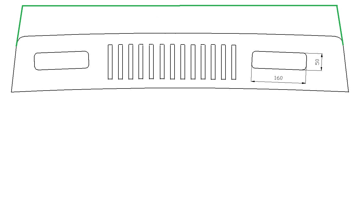

Вариант 3

Не знаю кому как, а мне нравится! Каков размер прорезей? Уж точно ни один воробей не проскочит...
А насчет этого ? Нереально?
Старый 06.05.2014, 19:11   #1699
Hudozhnik
Аватар для Hudozhnik
Онлайн: Hudozhnik вне форума
Был(а): 19 июн 2025 12:35
Имя: Мурат
Адрес: Ufa
Автомобиль: Knewstar White
Реально-нереально не знаю (ниже поясню). Я не пробовал. Поверху к бамперу прикручивать что ли? Слишком большой лопух, металл то тонкий. И посмотри сбоку - в районе госномера прилегания не будет. Можно конечно там вырез сделать, но к верху крепить надо. Здесь опасность ещё для меня просчитаться с геометрией - может что то неточно подойти - на себя риск брать не хочу. Ну и стандартный размер листа 1000х2000 - из него четыре штуки комплекта выйдет, а удлиненных уже нет. Т.е. вообщем-то ведет к удорожанию. Скорее три только разместится. Если еще двое найдется - рискну и так попробовать.

Океюшки. Если я буду один такой, "без ансамбля..." - то останавливаюсь на обычном варианте размера. Только прошу сообщить размер, помеченный на чертеже. Да, и ещё количество прорезей уменьшил (убрал через одну) - мне так лучше . Остальное - стандартно - Китай, полировка.
