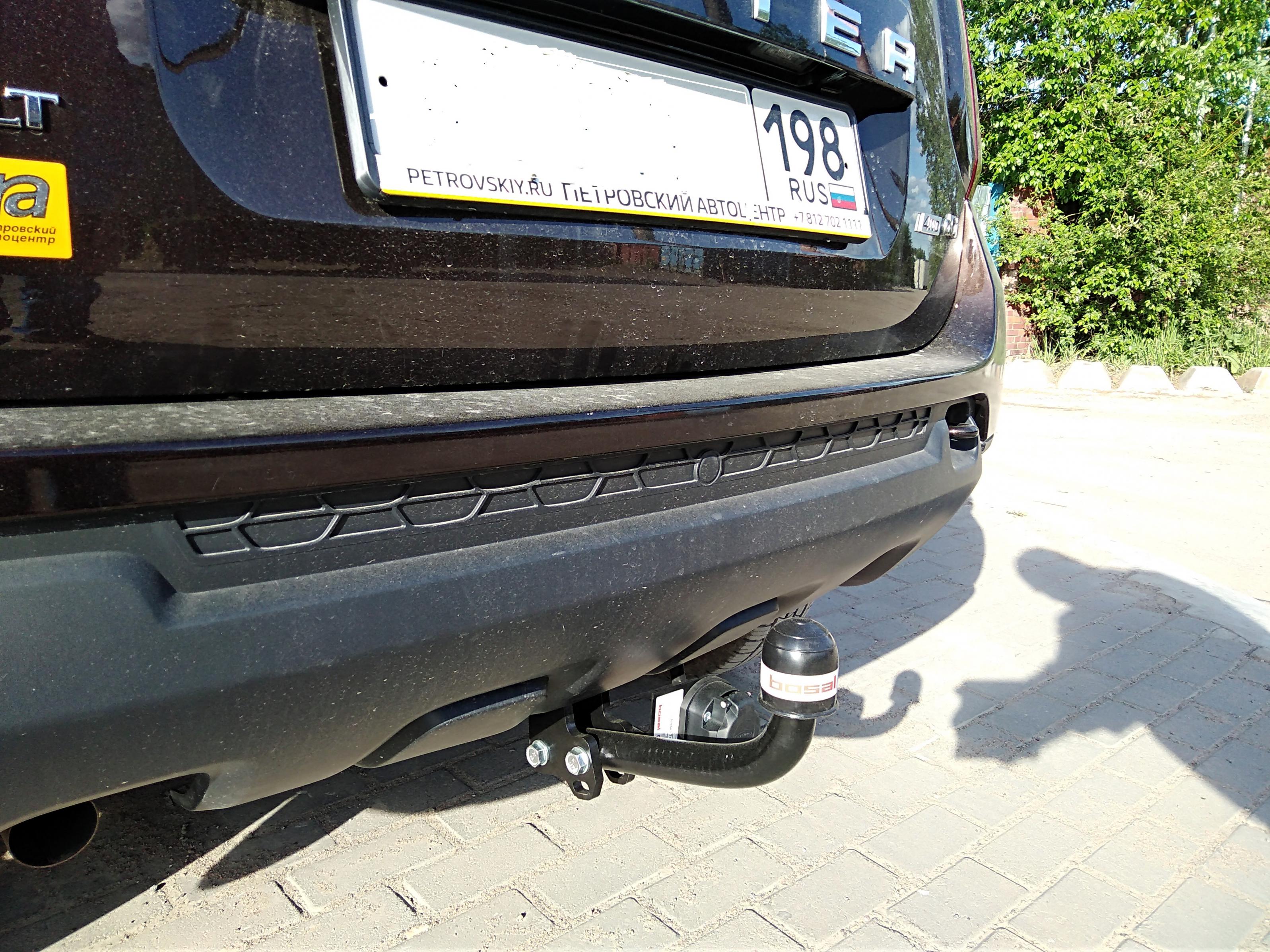

Заказал и уже установил , осталась только электрика https://ptuning.ru/catalog/farkopy/t...duster_s_2012/
Сделали скидку 5% доставка была деловыми линиями, упаковка и изготовление на отличном уровне, никаких танцев с бубном не было.

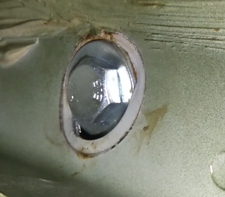

Сегодня установил фаркоп трейлер на свой рестайл 2018. проблема в том, что со стороны багажного отделения при затягивании гаек шайбы наполовину въелись в кузов, вот не знаю это нормально или как?
30.05.2019, 12:39
#1696
Регистрация: 30.06.2013
Сообщений: 8,702
: 17867
Был(а): 14 июн 2020 07:13
Имя: Андреич
Адрес: Ишимбай
Re: Фаркоп
Сообщение от Ιβάν
Чего же нормального? Большего диаметра шайбы нужны!

ну какие были в комплекте. Просто я думаю может так и должна быть и держится вся эта система за счет упора втулки в другую сторону лонжерона. Хочется услышать как у других с рестайлом обстоят дела
---------- Добавлено в 13:43 ---------- Предыдущее написано было в 13:42 ----------
они даже как-то наискось стоят...

Написал вопрос в службу техподдержки завода

Сообщение от Ιβάν
Сфоткать нет возможности. Но как у Вас на фото быть не должно. Однозначно! Комплект собирали студенты-двоечники-второгодники!!! Вам прямая дорога в магазин метизов за шайбами бОльшего диаметра!
