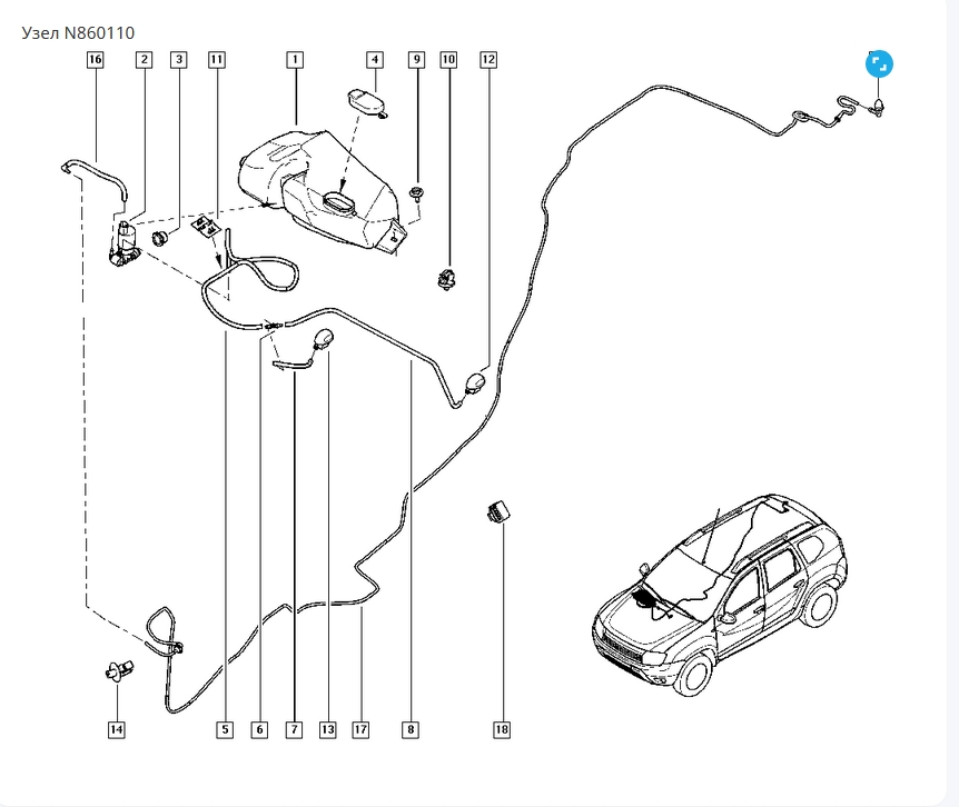

Добрый день! Может кто поможет, тему не нашел. Проблема в том, что при включении омывателя заднего стекла, жидкость туда не поступает, а секунды через две начинает брызгать на лобовое, но давление слабее. Перемерзание исключено. Откуда начать поиски проблемы? Может кто сталкивался?

Может моторчик подзакис и не то давление развивает. Может передавило где.

Сообщение от DJQYF
Насос один, куда качать определяется полярностью (направление вращения) похоже запор в подаче к заду
Насколько помнится на шланге коло бачка есть соединение к заду (если нет - подготовить трубочку и разрезать), разобрать посмотреть как течет.
Еще, оцепить от форсунки и продуть всю трубку и форсунку.
