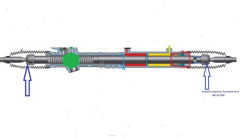

Добрый день, такой вопрос - выезжал из сугроба и отпустил руль, он резко выкрутился до ограничителя, был слышен удар - это может повредить рейке или рулевому управлению?

Сообщение от ierdartemiy
Нет там ограничителя никакого. Машинка едет ровно по прямой с отпущенным рулём? Если "ДА" - беспокиться неочем.
15.02.2023, 17:51
#17046
Регистрация: 03.01.2021
Сообщений: 4,724
Время онлайн: 7 мес. 3 нед. 17 ч. 7 мин. 7 сек.
: 2498
Сообщение от Дмитрий Сталь
Нет там ограничителя никакого. .
Не совсем так. Ограничителями являются осевые шарниры рулевых тяг, которые вкручиваются в рулевую рейку...сломать сложно.
