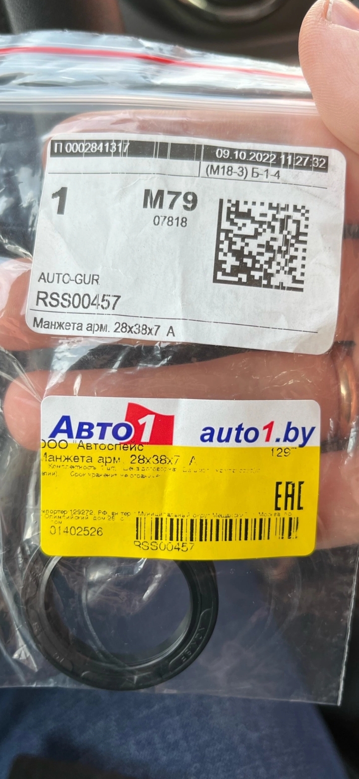

Здравствуйте. Подскажите пожалуйста размеры сальника фазорегулятора двигателя F4R, 14г..

Бодайбинец, заказал такой! инфу нашел в инете! но пока ещё не ставил!

Евгений Кузнецов, внешний и внутренний размер у родного такие же,а вот толщина у меня 6мм. Может и не принципиально.

По факту у манжеты RSS00457 внутренний диаметр 27мм. клапан заходит очень туго, у оригинала диаметр больше ~30мм.

Sane, ну не знаю,обойма ведь у него жесткая,и 30 мм как то ещё надо заколотить? У меня 28 мм. Тож оригинал.
Наружный 38мм. 28 мм. внутренний.

Sane, Да,что то я не то написал. Пардон.
