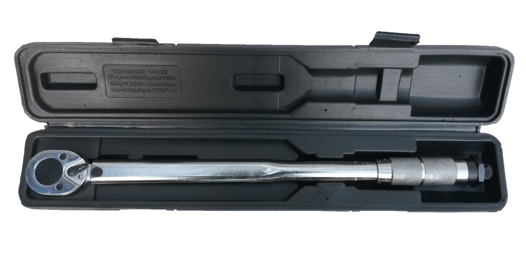

Купил себе динамометрический ключ, и закручиваю всегда им. Проблем не было ни разу. При смене колес зима, лето всегда чищу и смазываю посадочные места. Также периодически снимаю тормозные барабаны, все чисчу, крашу и смазываю. Ключ динамометрический вот такой ---- https://www.ozon.ru/product/klyuch-d...&sh=KRmo8dSkQg

Ну штатным баллонником хрен до срыва резьбы докрутишь если ногой не упираться или сам не Шварцнигер...
Проще купить один раз не самый дорогой динамометриченский ключ....
Про *динамометрический скрип* первый раз слышу, а вот скрип который предупреждает при сухих поверхностях резьбы,обычно предупреждает о
