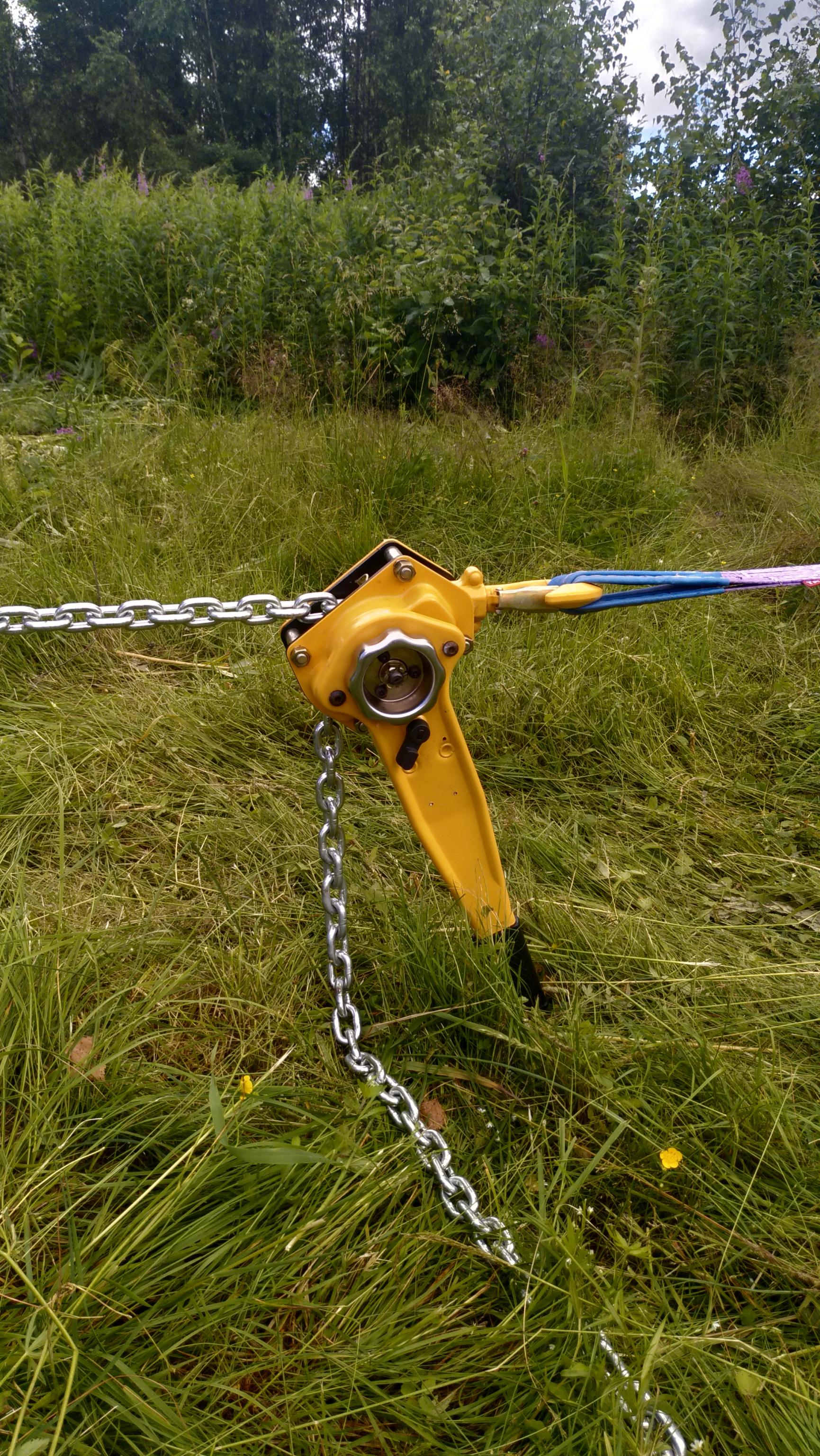

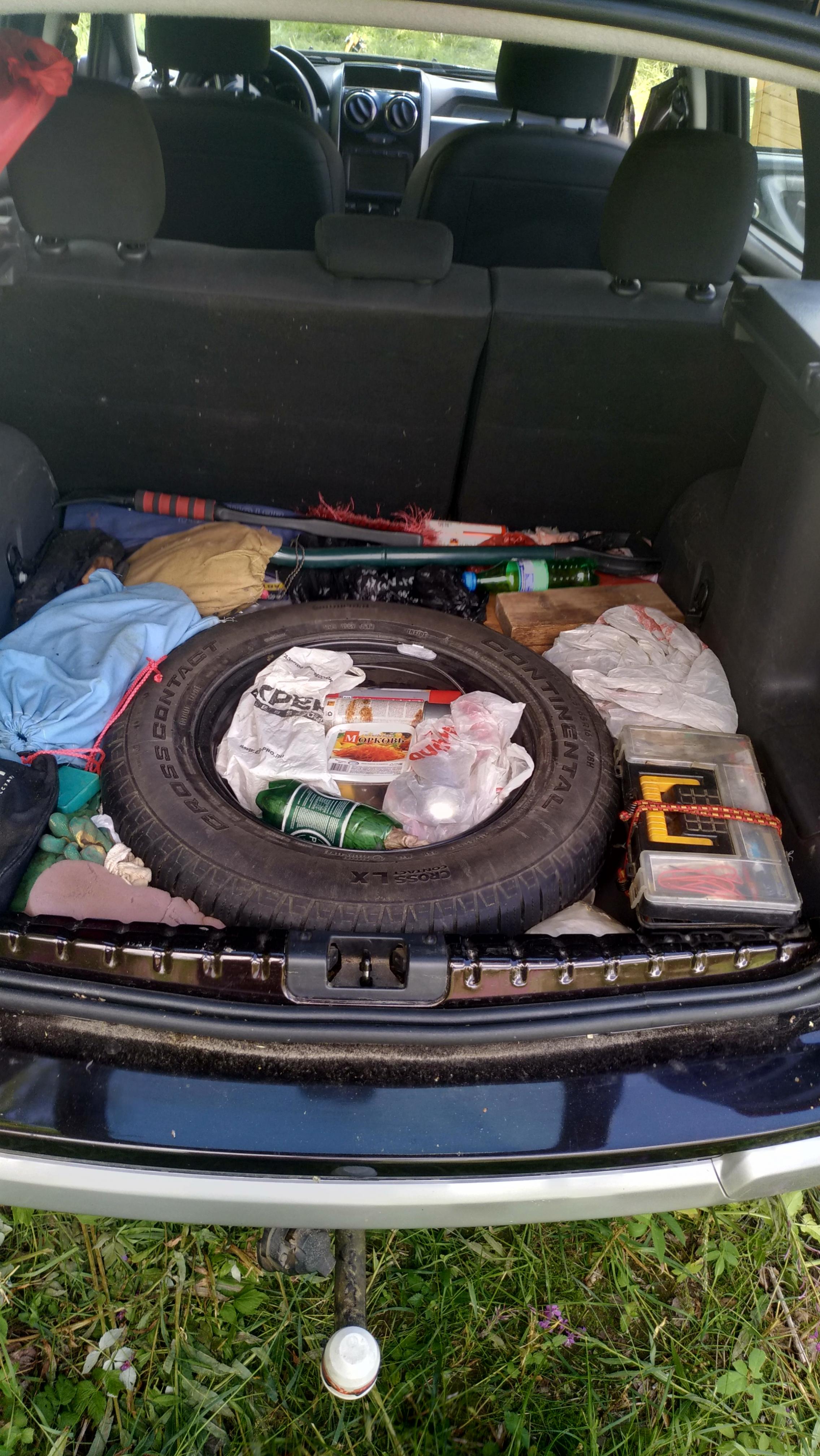

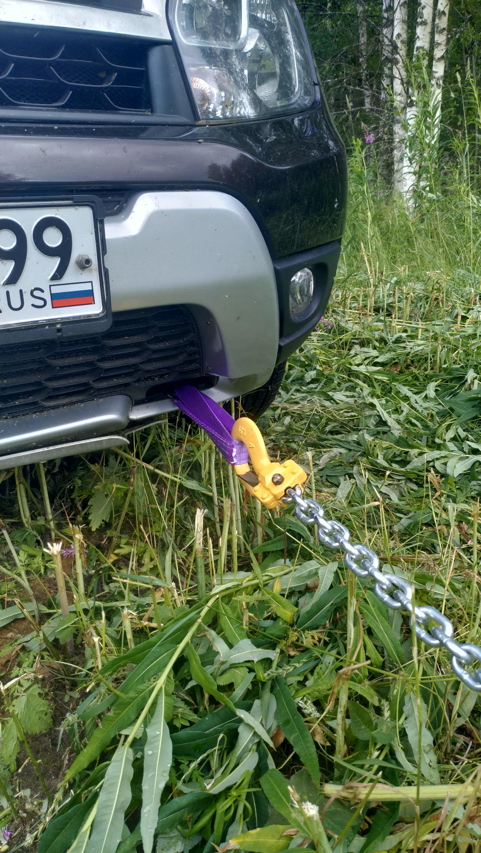

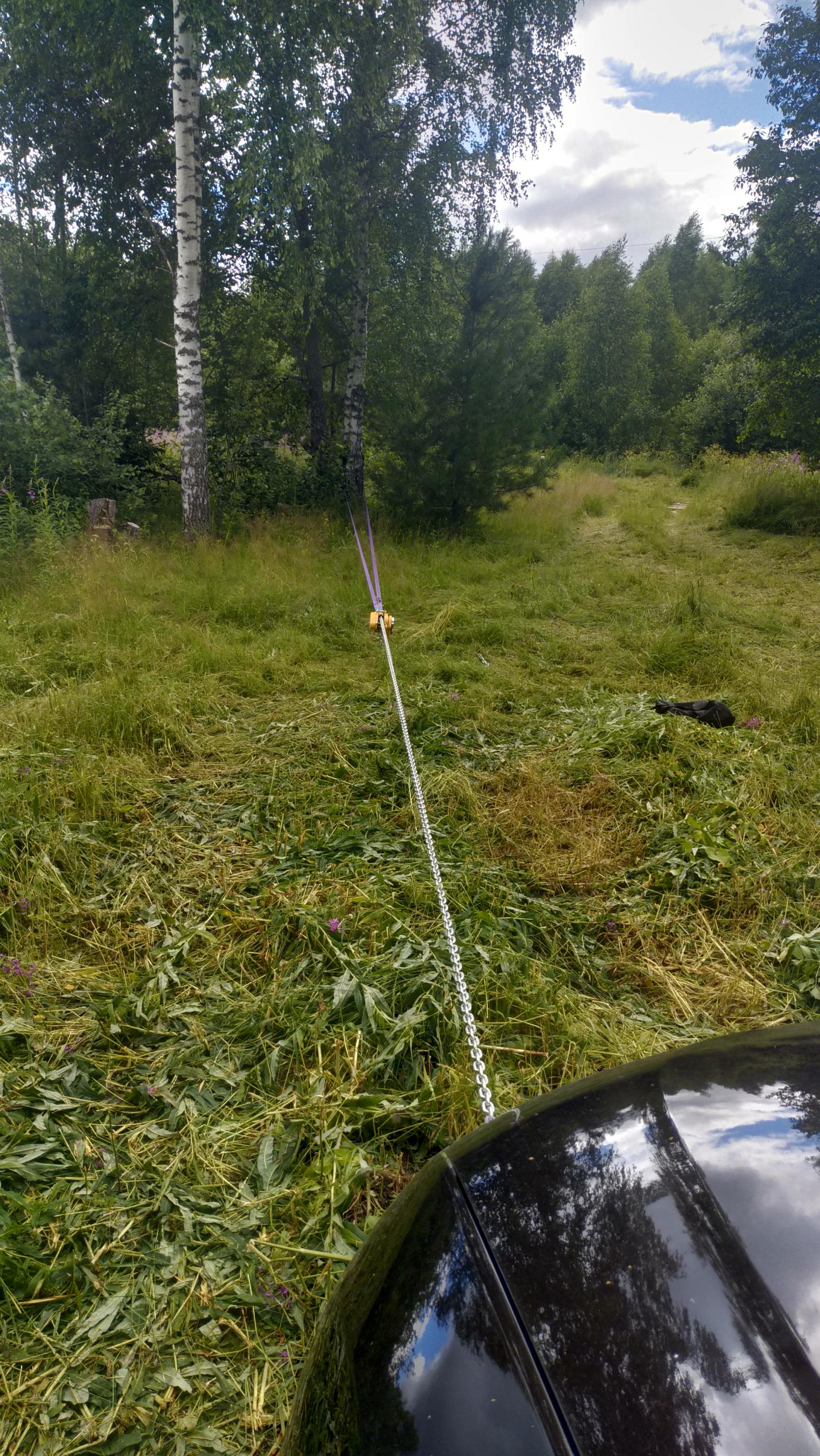

Фото,
ID:	138250   Нажмите на изображение для увеличения
ID:	138251   Нажмите на изображение для увеличения
ID:	138252   Нажмите на изображение для увеличения
ID:	138253   Нажмите на изображение для увеличения
