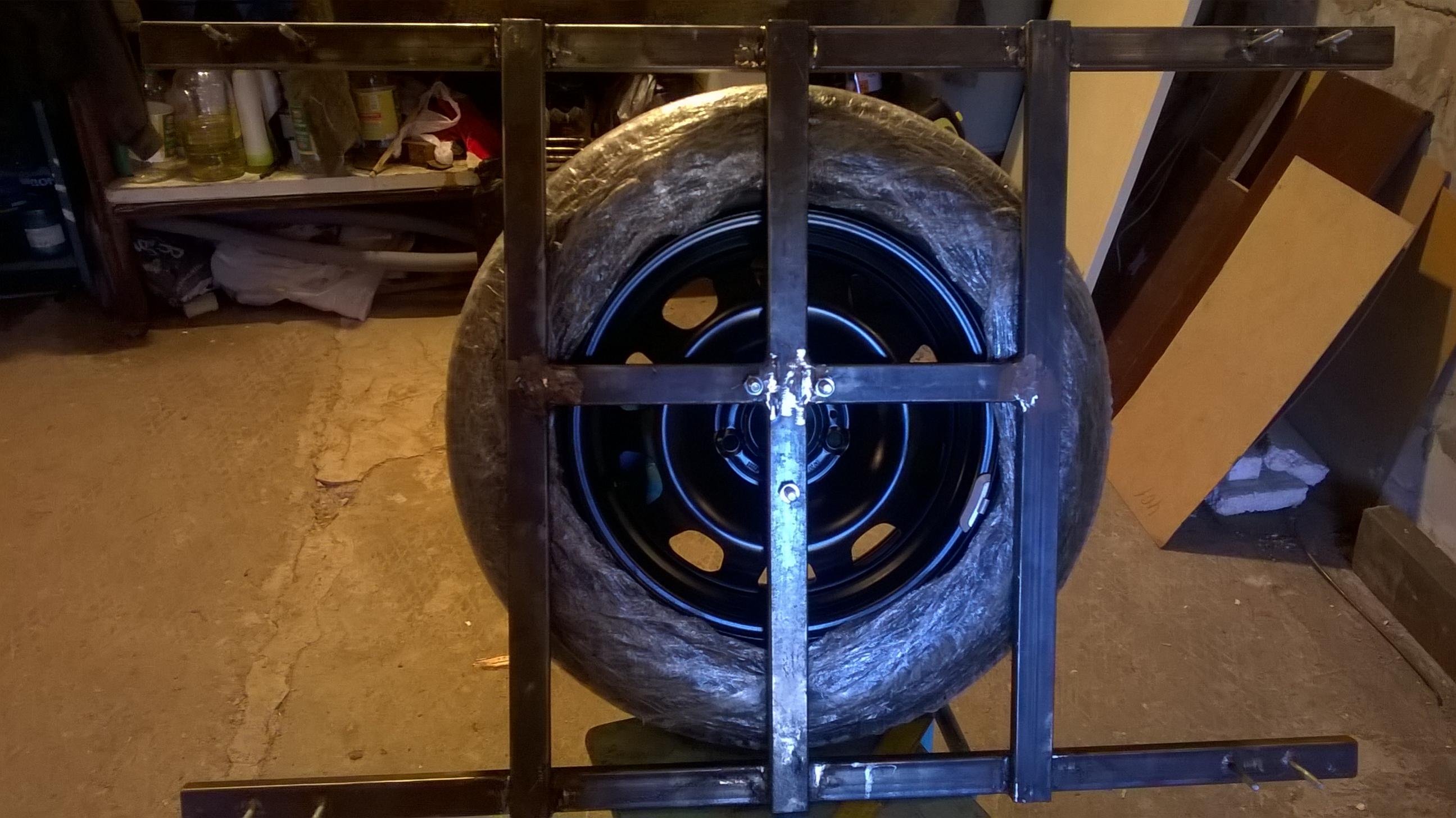

По мне для 25 кг много лишнего железа, я б оставил две продольные трубы, да и крепить можно двумя болтами, ИМХО.
И колесо крепил бы несимметрично, а к одному краю сдвинул для удобства снятия/погрузки.
По металлу согласен, с принципом "перебдет " может и переборщил. По колесу, когда кладешь, до поперечин остается миллиметров по пять, так что сместить его некуда.
Не, я относительно продольной оси машины колесо бы к одному боку сместил.

Хочу крепить колесо на три болта. У вас вроде одно центральное крепление . Достаточно ? Что показывает практика ?
Да одно, болт на 12 ( в идеале два болта). На срыв 300 кг держит+ рамка по периметру.
Можно приварить кронштейн запаски от шеви нива.

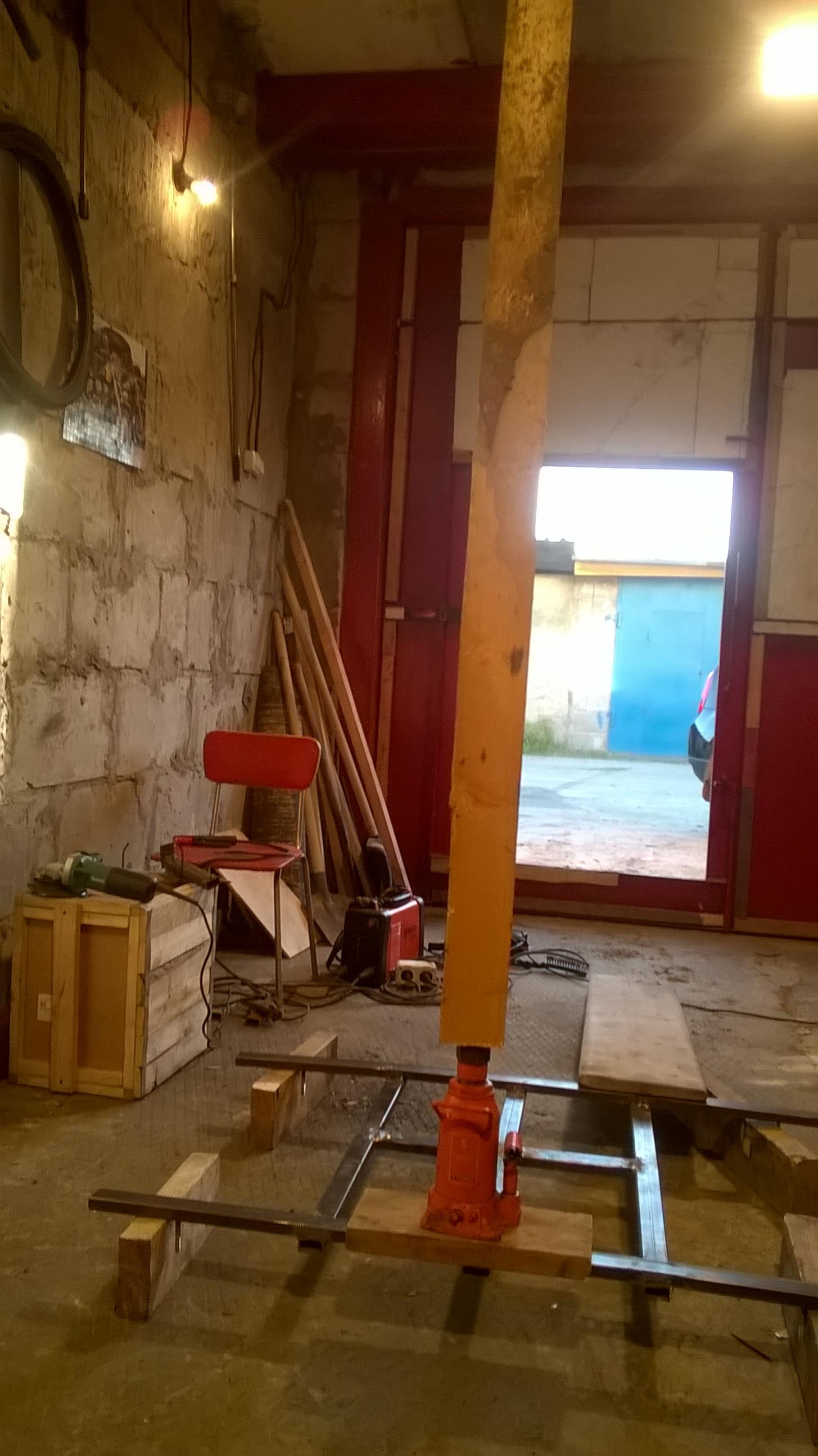

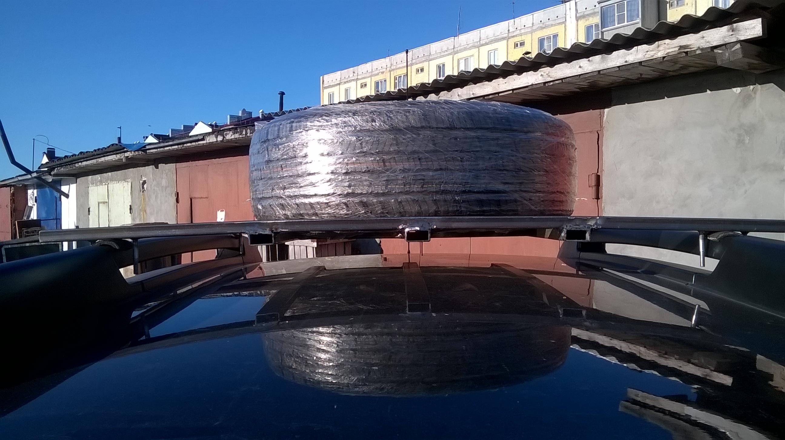

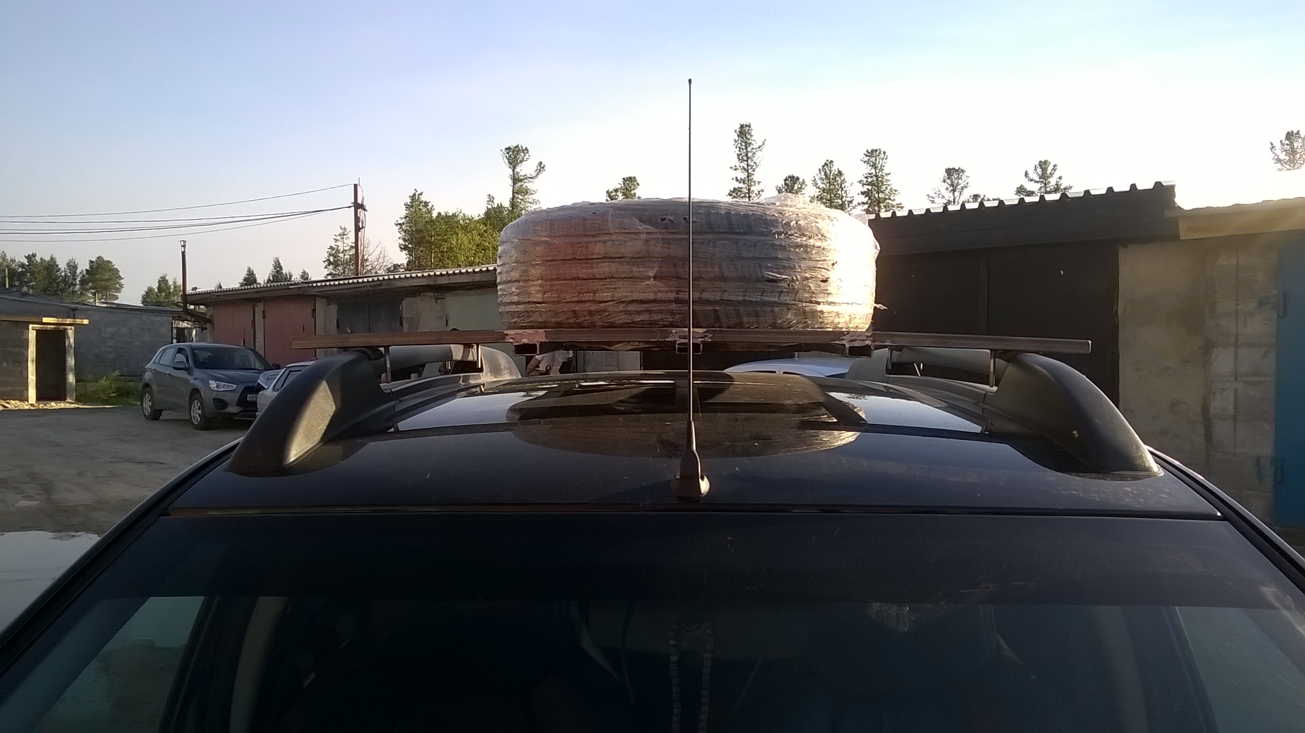

Сообщение от алекс163 Посмотреть сообщение
Когда закончил сварку, столкнулся с проблемой - поперечины от сварки превратились в "коромысло", т.е. прогнулись вверх и сильно, на фото видно. Пришлось применять конструкцию с домкратом и упором в потолок гаража, дабы выпрямить поперечины. Ну и вид с гайками, еще не приваренными. Да еще проблема, так-как края колеса (покрышка) лежит на продольных трубах и при затяжке болтов покрышка проминается и тянуть можно долго пока не каснется диск продольных труб. А если колесо будет спущено? Как выход, сейчас буду резать втулки между диском и проф. трубой в которые будут вставляться болты. Не совсем удобно при креплении колеса на крыше, предложение с кронштейном от нивы - выход, но задача сохранить ровную площадку на которую, сняв колесо, можно будет грузить длиномеры ( проф. лист и т.д.)

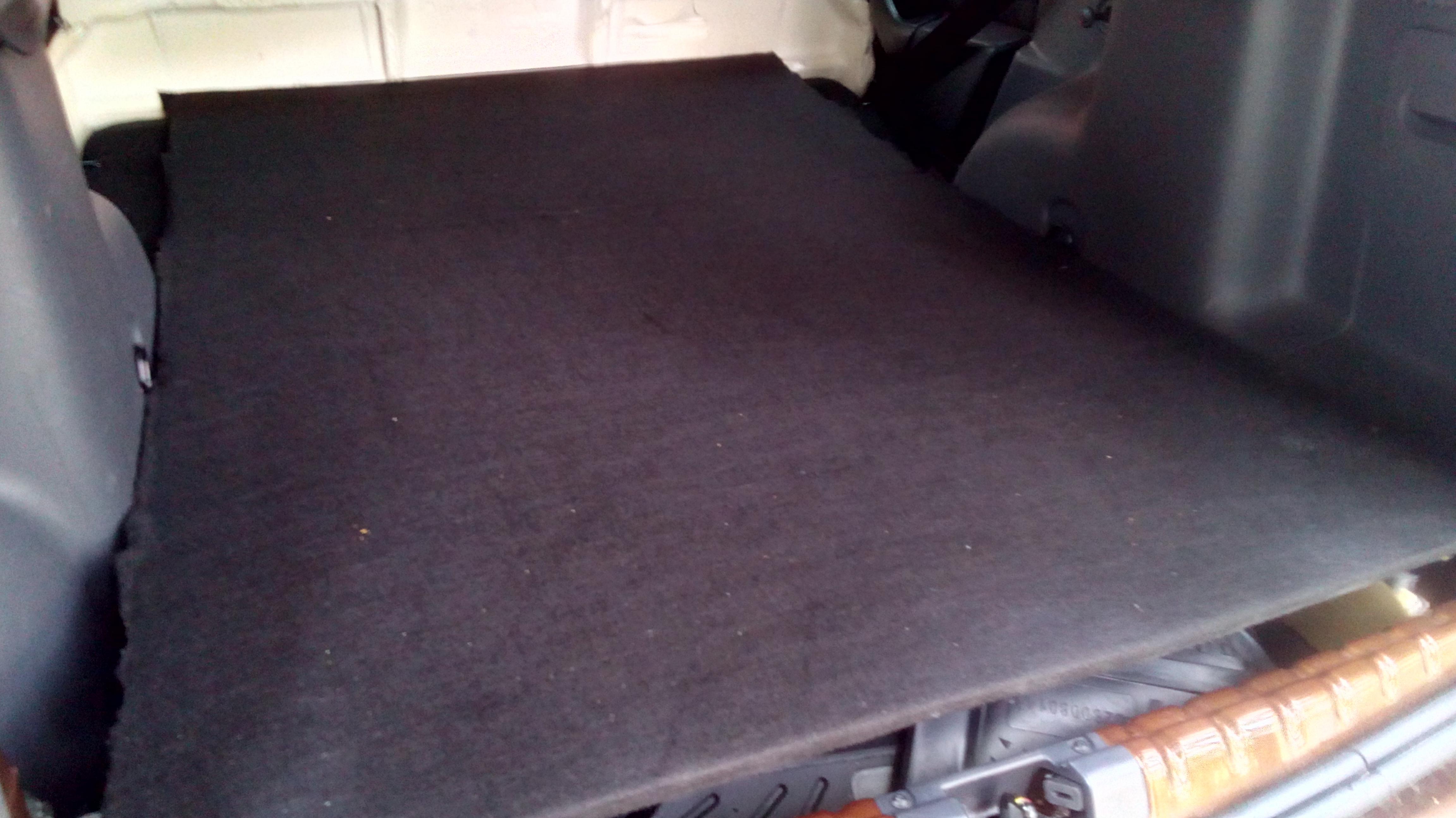

Сообщение от ТАНЧИК Посмотреть сообщение
Обязательно выложи. Так как пол у нас г-но, прогибается, проминается и под ним пенопласт лопается. Как-то спал в машине, продавил пол, поломал стенки из пенопласта.

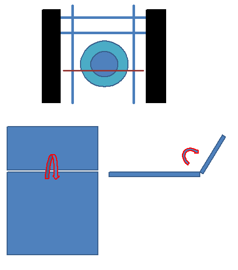

Я вообще не пойму как могла прийти в голову мысль сделать из пенопласта каркас пола в багажнике. Глупость!!! Я еще в салоне при осмотре витринной машины сломал его в 1 сек. И тогда сразу решил, что как возьму машину, так сразу его переделаю. Потом выложу фотки результата а пока только схематично могу показать - Нажмите на изображение для увеличения
Название: Пол багажника.png
Вверху - каркас пола.
Черное - боковины багажника.
Синие полосы - обработанные доски. Перекрещены по принципу пропила на 1\2.
Красная полоса - арматурина (для того, чтобы не провисал пол)
Внизу- сам пол. Сделан из фанеры (примерно 0.6 см). Две половины скреплены рояльной петлей. Потом всё обклеивается карпетом с помощью клея.
Т.е. пол в обычном положении сложен. А когда требуется больше пространства, то складываются задние сидения и раскладывается пол.
Вобщем всё очень просто, но надежно и удобно.
Цена вопроса - фанера - 300руб, доски - 100 руб, карпет - 350 руб, клей - 150 руб, петля - 25 руб.
Фанеру и доски и петля мне достались бесплатно. Покупал только клей и карпет.

Сообщение от xam711 Посмотреть сообщение
Доски съедят много полезного объема подполья.
Лишнее это, как раз в этом месте пол на запаске лежит
Я для удобства пользования в разных вариантах пол разделил петлями на четыре части
Пора с этим в половую тему переползать

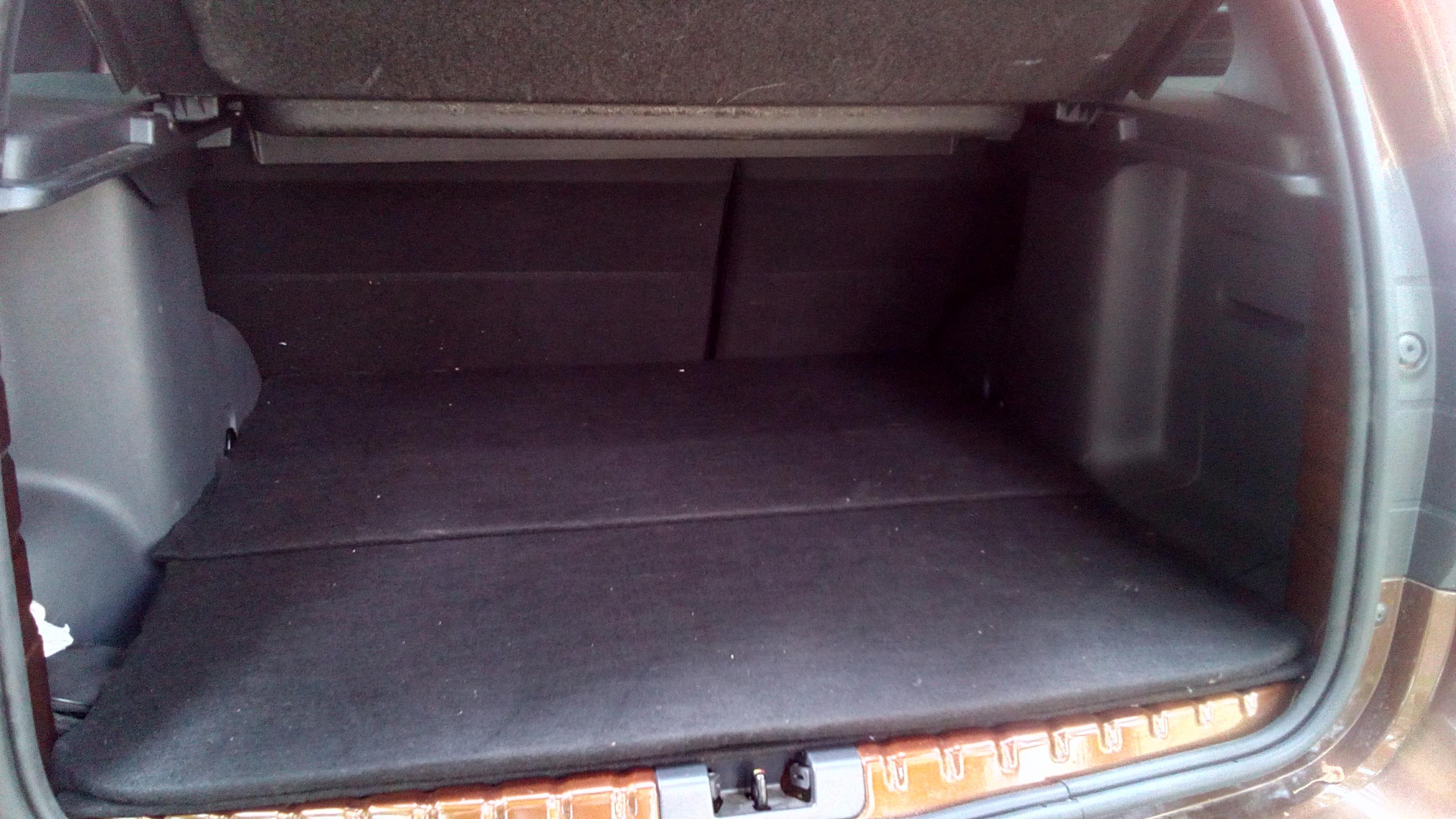

По умолчанию Re: Багажник и бокс на крышу
Чтоб больше не флудить - выложу фото в этой теме.
Но у меня немного поаккуратнее вышло уж извините
Хотя тоже ... края еще не обработал, не закончил.
