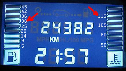

Сообщение от MexaHHuk
А как проверить, сколько он держит?
По идее должно быть четыре риски на щитке, говорят можно увидеть с помощью компа через диагностический разъем.
Дизелисты!!! У кого есть приблуда чтоб видеть реальную температуру ОЖ???
Сколько градусов он показывает при разных появлениях рисок???

Специально наблюдал за температурой. На ходу четыре риски появляются через приблизительно десять минут движения. В нижнюю часть бампера установлена решетка от Стрелка11, на которую с обратной стороны наклеен на двухсторонний скотч монолитный поликарбонат 2мм, т. е. нижняя часть бампера полностью закрыта.
До установки тоже полностью прогревалась (4 риски), но намного дольше.

Сообщение от Я Василич
Сколько в Дастере не знаю. Но в Логане отображалось только четное колличество рисок. Две - до 50, четыре 50-80, шесть - до 105 градусов,восемь-девять рисок - выше 115.
- было в 18:33 ----------
спят.
"Мультитроникс" RC 700 показывает. Попробую завтра "поймать" момент появления. Риски включаются парами. Мордочка закрыта. Показывает 92-92 град - 4 риски, но воздух надо сказать, не горячий. Мне кажется ещё тросики смотреть надо, у меня похоже на не полное включение.

Сообщение от n_dum
"Мультитроникс" RC 700 показывает. Попробую завтра "поймать" момент появления. Риски включаются парами. Мордочка закрыта. Показывает 92-92 град(?) - 4 риски, но воздух надо сказать, не горячий. Мне кажется ещё тросики смотреть надо, у меня похоже на не полное включение.
Во-во по такому прибору бы и надо!!!
Чтоб понять:
- при какой Т появляются 2 риски
- при какой Т появляются 4 риски и какая максимальная Т при этом держится.
Логанов было аж 3 штуки, т. е. систему знаю и даже термостаты сам менял.
По дизелю хочу уточнить, потому как затеял спор с ОД Петровским (Шушары). Он такие сказки рассказывает.
Честно говоря, меня очень удивляет пофигистское отношение дизелистов к температуре ОЖ. Причем при неработающем ТЭНе.
---------- Добавлено в 21:57 ---------- Предыдущее написано было в 21:53 ----------
Сообщение от Genall
У меня на логанах 4 риски показывали 85-92 градуса, сколько 2 риски могу соврать, до такого не доводил.
