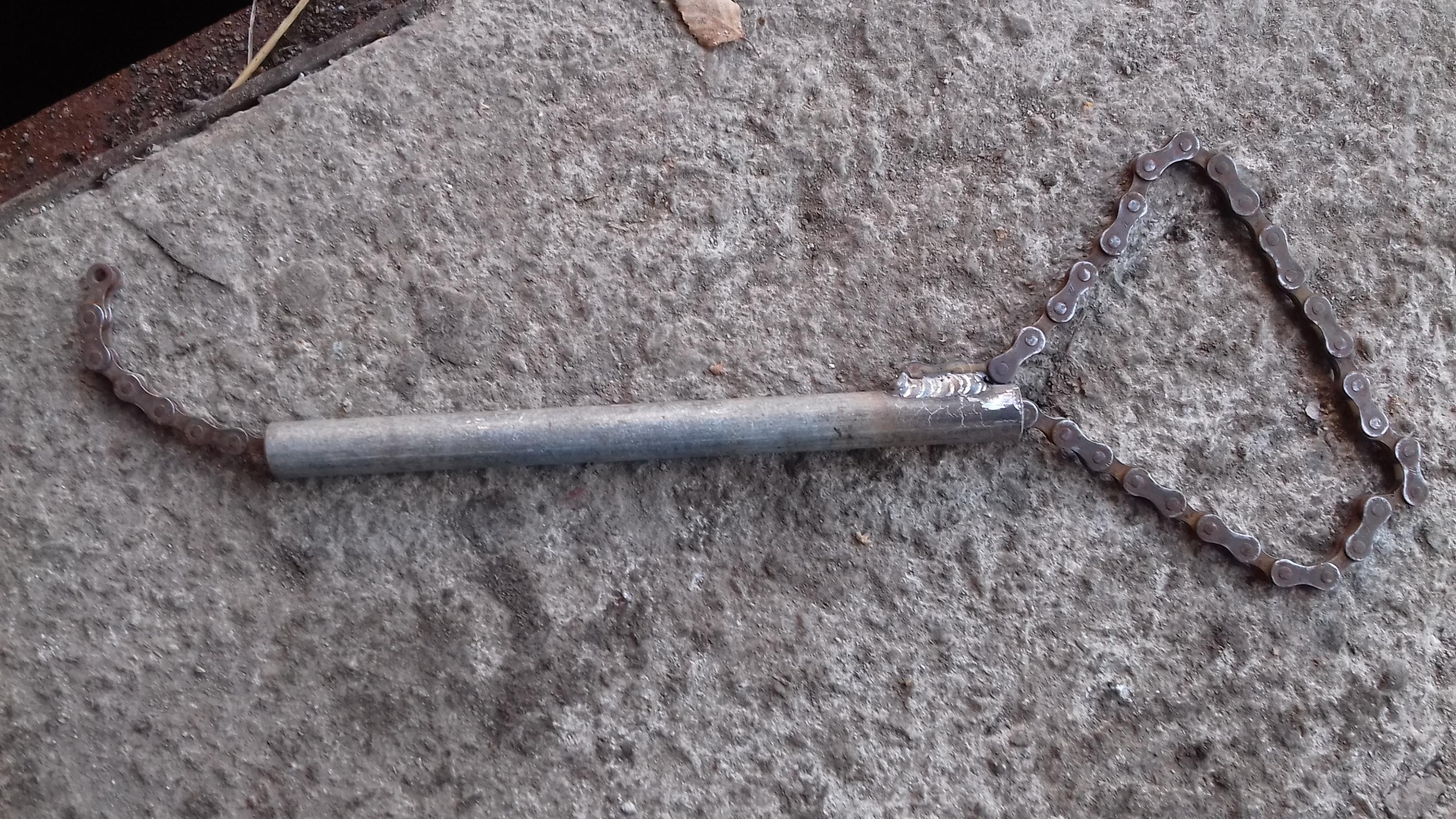

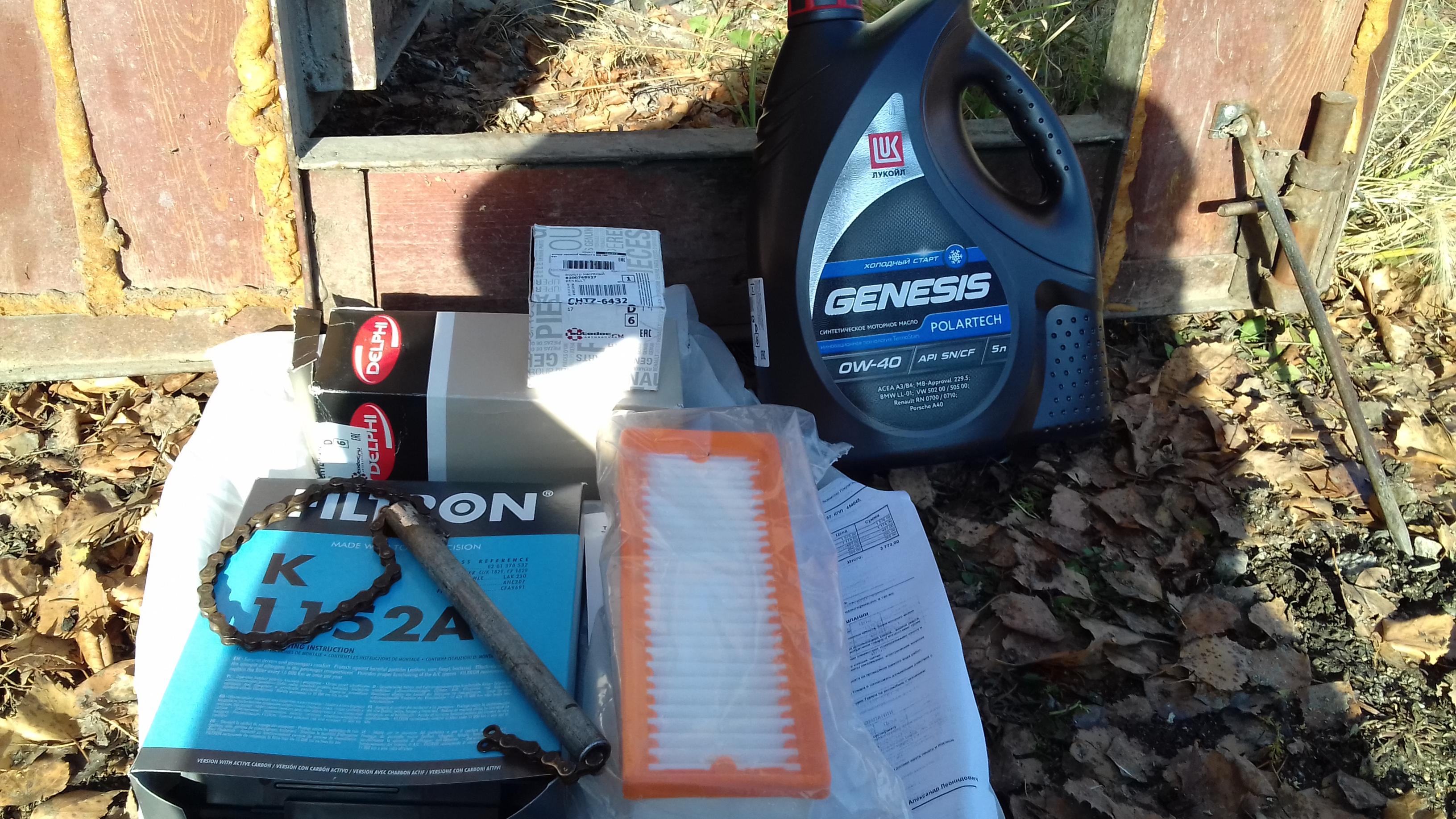

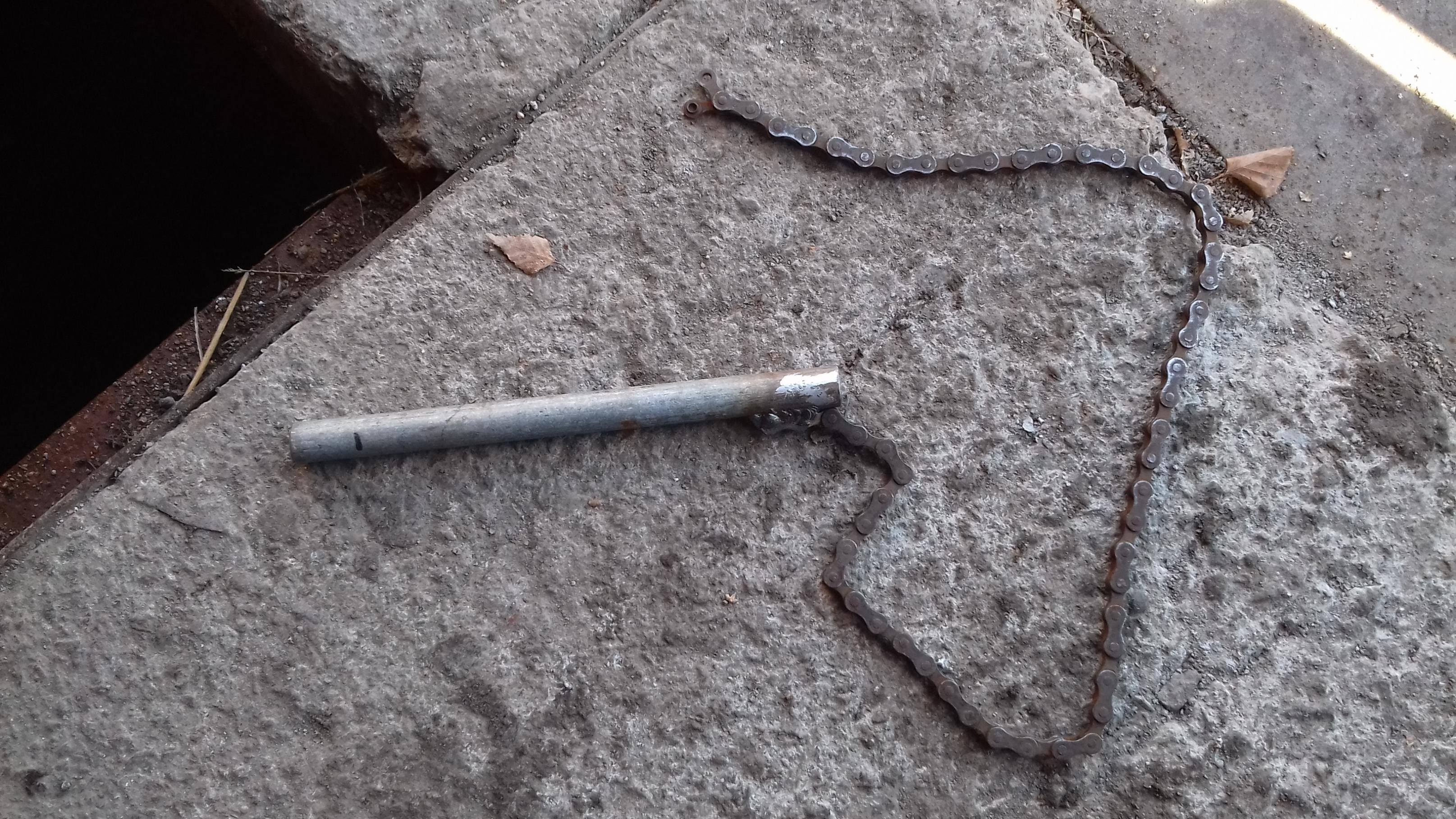

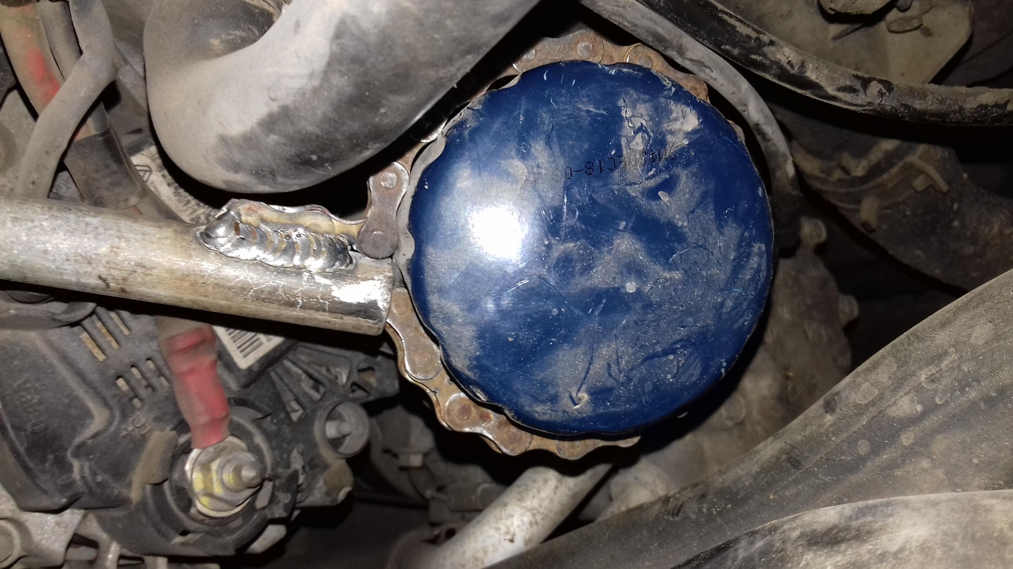

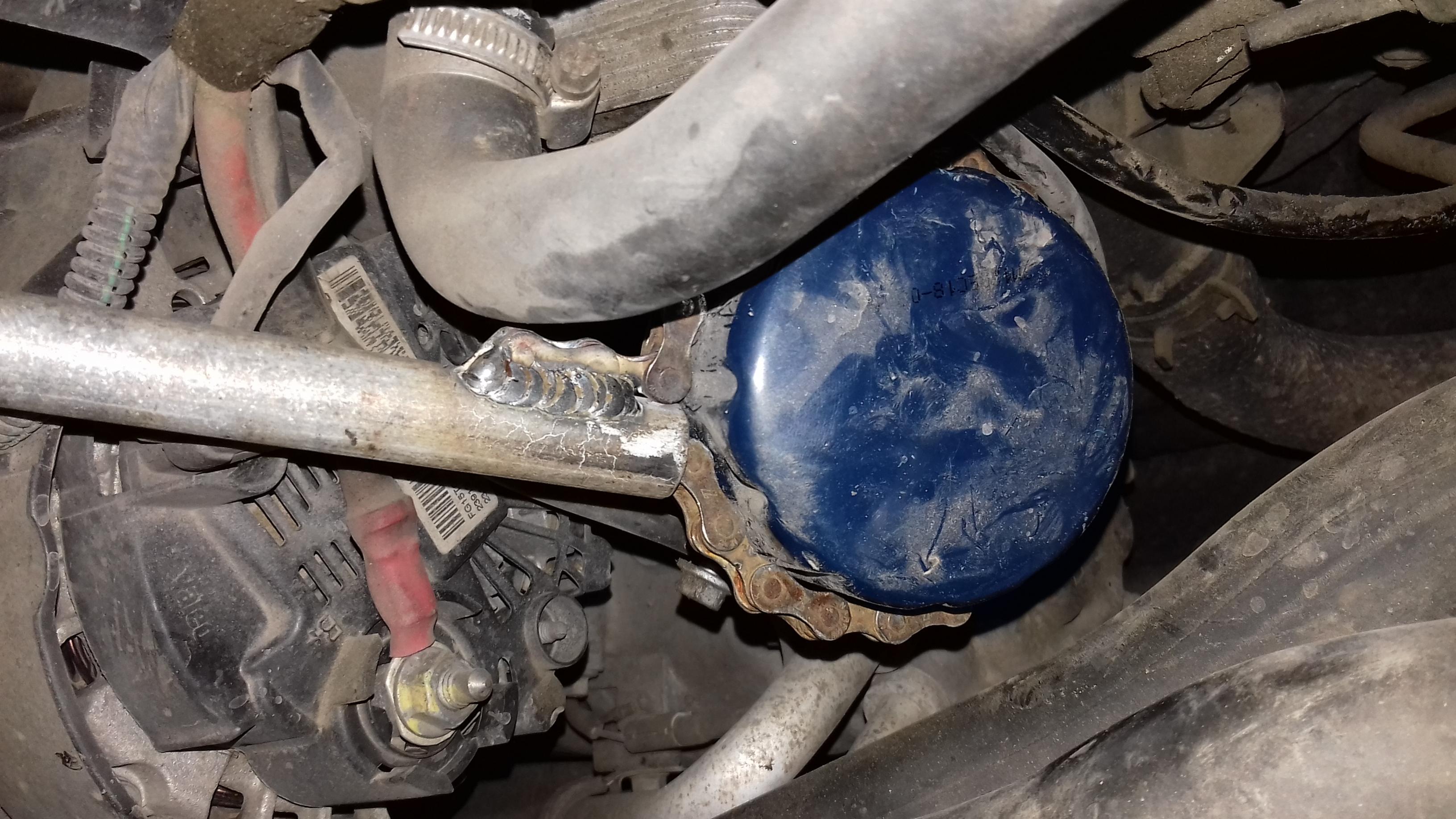

Погодка сегодня выдалась на славу. И Я решил подготовится к зиме. Поменял масло и все фильтра. Испытал новый ключ, чтобы отвернуть масленый фильтр.

А чем "родной" ключ не устроил?

Это кокой такой родной ключ?

https://www.drive2.ru/l/466174789308907526/#comments

Ну дак его искать покупать надо, а тут 10 мин. работы и любой фильтр можно открутить.

113164 артикул, продается во всех интернет магазинах запчастей, цена меньше 200 рублей. Очень просто и удобно одевать, откручивать фильтр и самое главное затягивать новый нужным моментом.

У богатых жизнь своя я такой около 100р в магазе по наличию брал. Там по-моему ничем другим не подлезть даже...

реально удавкой тяжело подлезьть.я тоже с али такой ключ заказал, но чуток ошибся больше родного, если рукой не откручивается (бывает) то под ключ резинку либо тряпку подкладываю удается сорвать
