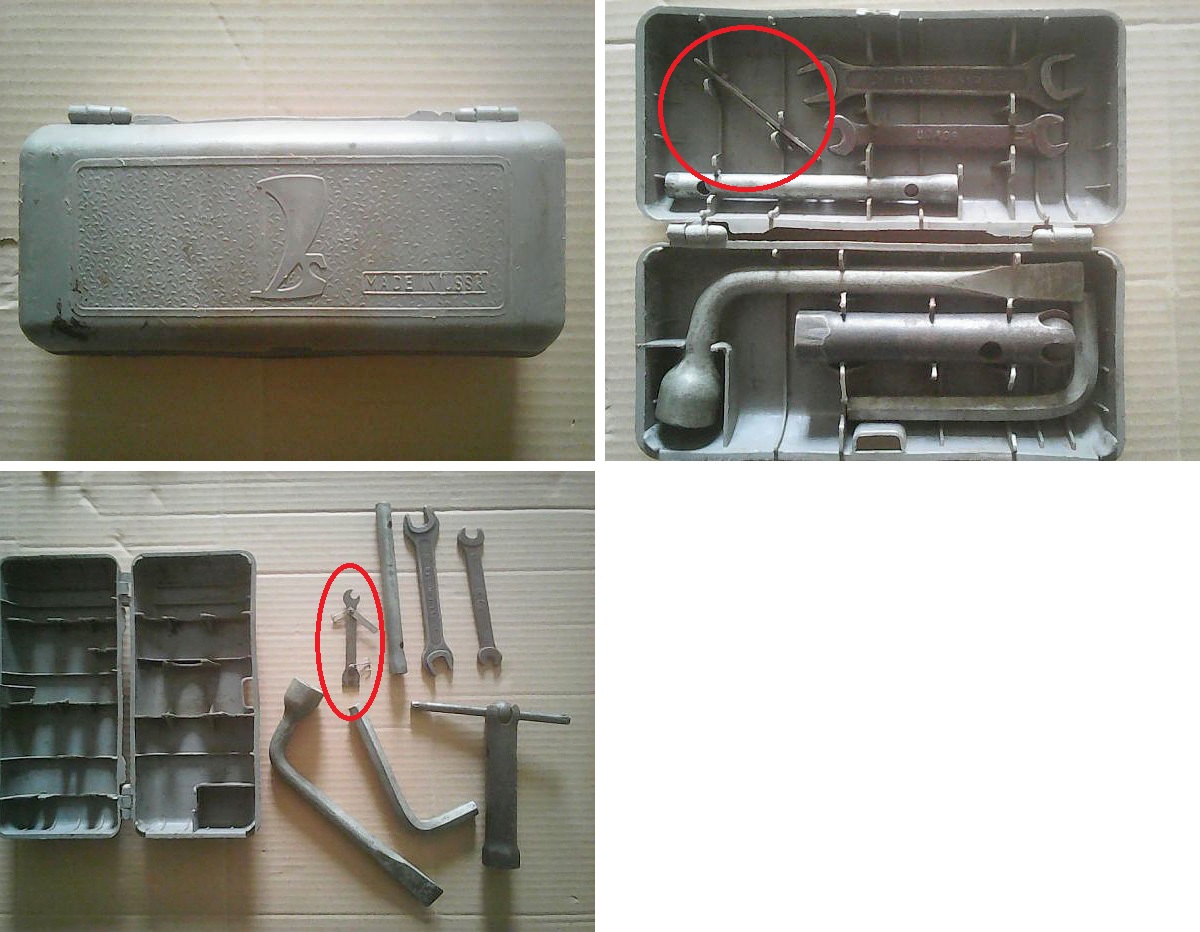

Еще в 70м Ваз 2101 комплектовался ключем с круглым щупом для проверки зазора....
ЩУПЫ ДЛЯ ПРИБОРОВ ЗАЖИГАНИЯ
С виду неказистый рожковый ключик с приклепанной проволочкой с одной стороны и плоским щупом с другой служил для обслуживания свечей зажигания и распределителя зажигания. С помощью проволочки проверялось расстояние между боковым и центральным электродами на свече, а с помощью щупа выставлялся угол замкнутого состояния контактов прерывателя. Непосредственно зевом ключа водители раздвигали чрезмерно сведенные контакты на свечах.
https://5koleso.ru/articles/obzory/s...g7hsb206313166

Круглый щуп еще в СССР был. Еле картинку нашел.
http://www.avito.ru/moskva/zapchasti...ocation=621540

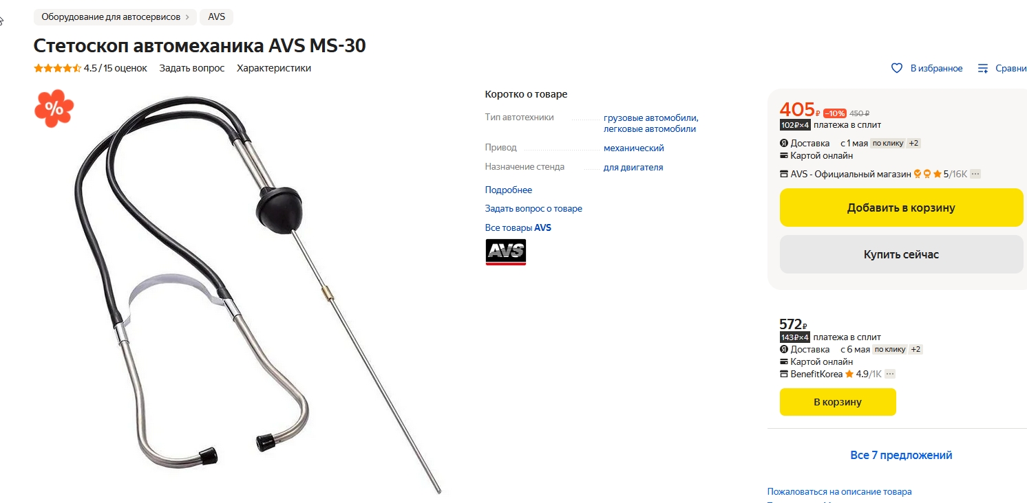

Слышу в салоне некий шум помимо работы двигателя. Машина заведена и стоит на месте. Все вентиляторы отключены, руль стоит ровно.
Надо сказать, что я плохослышаший и даже я это гудение слышу. Особенно и отчетливо слышу это гудение, если приложить ухо к рулю. К приборной доске или там к торпедо, то этого гудения не слышу. А если к рулю, то очень хорошо слышу.
Приложив ухо к рулю слышу 2 звука: двигателя как чу-чу-чу и гудение как будто от вентилятора - ууууу. :-) Утром не слишком отчетливое гудение, а в жару вроде слышней. Но это не точно. Когда слышал это гудение, то шел смотреть под капотом - работает ли там вентилятор охлаждения. Нет, не работает втот момент.
Заехал к пару мастерам и упросил послушать под капотом и в салоне.
1й мастер сказал, что все в порядке и возможно это гудит ремень ГРМ или ремень гененатора или какие-нить ролики. Типа, не парься.
Второго мастера я упросил приложить ухо к моему рулю. :-) И он тоже услышал это самое гудение и высказал предположение, что гудит подшипник самого генератора или мотора кондиционера (хотя кондиционер не был включен). Сказал, что это нормально и у всех так и тоже типа не парься.
Знаете, я хоть и плохо слышу, но это гудение начало доставать и напрягать. Может еще от того, что лучше слышу глухие звуки. Мне посоветовали включить музыку. :-)
Под капотом этого не слышно, вероятно из-за того, что шум двигателя перекрывает это гудение.
Кто что думает?

Сегодня на своей слушал
На холодную в гараже при +8°С, если подносить в плотную ухо, были небольшие одинаковые гудения как на подушке на руле, так и на месте пассажирской подушки на панели.
Вечером при +26°С и прогретом моторе гудение на панели было примерно такое же, на руле мне показалось сильнее, больше на "з-з-з-з-з" какое-то похоже.
Просто так (без прислонения ух) я ничего не слышу, даже на минимальном расстоянии.
Скорее всего это жидкость гура так циркулирует (ViBer на это намекал, как я понял). Но по хорошему можно на другом каком-нибудь Дастере послушать, так как слух у всех индивидуальный.
Я ещё раньше делал так (не на Дастере, но это не суть): брал небольшую бумажную коробочку (типо пачки от сигарет), делал там отверстие и в него вставлял деревянную палочку с палец толщиной. Потом коробку подставлял в плотную к уху, а палку подносил к разным частям мотора. И слышно что как звучит при работе двигателя. Может так этот звук получится найти. Еще похожие на слушалки врачей штуки продают для таких целей, но я такими сам не пользовался.

вещь хорошая , и недорогая...
Тип файла: jpg Скриншот 28-04-2023 183501.jpg (248.2 Кб, 499 просмотров)

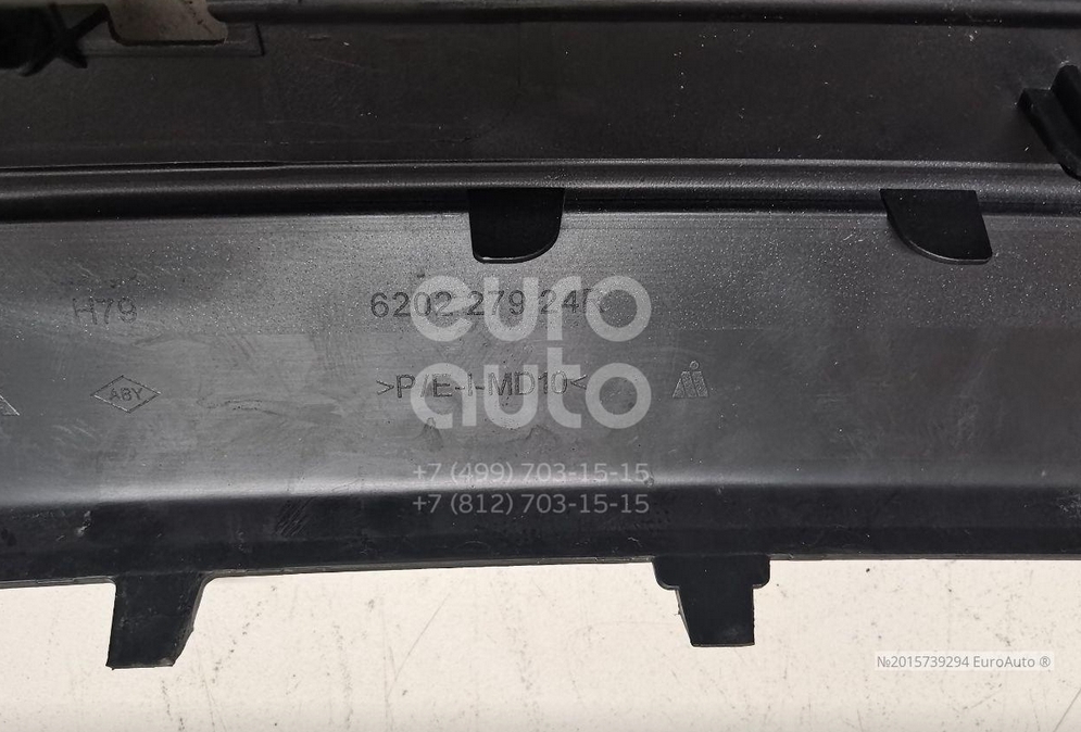

Здравствуйте. Подскажите из какого пластика сделан бампер Дастера, ABS или PP .Спасибо.

Там в комментариях фото есть, на нем пишут полиэтилен p/e td20. Сам я этим вопросом не задавался

пишут что полипропилен с добавками этилена.
p/e-i-md10 пластик
https://fullen-polymer.by/markirovka...j4c23k22400821
https://www.bamperus.ru/dlya-remonta...h4y4q867744257

Вчера днем попробовал медицинским стетоскопом приложиться к рулю. Причем, не в каждом месте руля слышно это гудение. Может быть и похоже на "з-з-з-з-з".
Так вот крутил и старался держать стетокоп на одном месте. Не уверен, но вроде немного гудение уменьшается при движении руля, а потом когда руль встанет, то с усиленной громкостью гудит. Далее, после того как поездишь в дороге гудение уменьшается. Это точно жидкость так циркулирует. Уверяю, раньше такого гудения не слышал. Может ли все же что-то с ГРМ (ролики и т.д.) или подшипник в генераторе?
