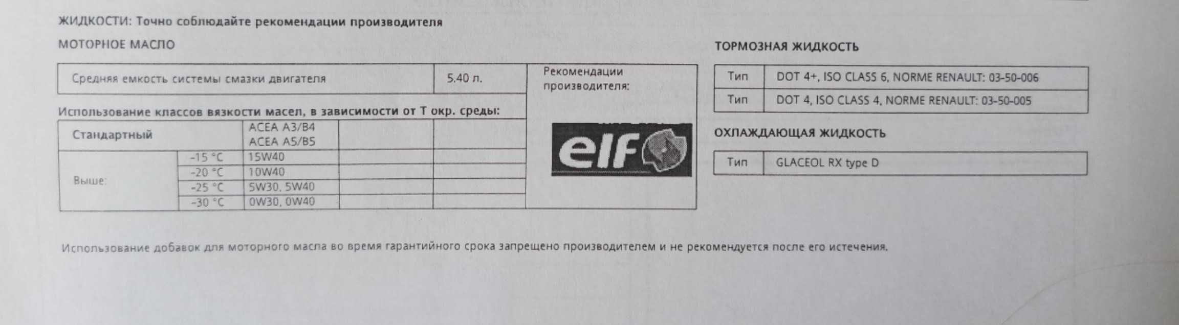

Сообщение от Arcadav
А я Для бензинок SINTEC PREMIUM SAE 5W-40 API SN ACEA C3
А у меня в f4r они пишут на своем сайте: SINTEC Premium SAE 5W-30 API SN ACEA C3, SINTEC PREMIUM 9000 5W-30 A3/B4 и SINTEC PLATINUM 7000 5W-30 GF-6A. А в АКПП пишут жидкость для гура SINTEC PSF заливать
Лучше все таки придерживаться рекомендаций производителя, т.е. Рено (я про допуски, а не про их Эльф).

Сообщение от -=Df=-
Разве на этих маслах: Премиум и Платиниум нет допуска Renault RN 0700/0710? Есть!
Вот вы -=Df=- отметили, что вам выдало
Ну так ведь правильно выдало. Вы только выберите эти масла с вязкостью 5W-40. Не понял, в чем неправильность по вашему мнению.
Не корректно работает этот подбор масел: из трех предложенных только одно полностью соответствует. И только у него есть допуск RN0700/0710. И если С3 еще можно понять, то зачем там ILSAC GF-6A?
У масел Синтек Премиум и Платинум 5W-40 есть допуск Рено, и они все ACEA A3/B4. Но их то подборщик этот даже не предлагает  , как и другие подходящие 5W-30.
Это я сфотал свой гарантийный талон, производитель четко пишет применять ACEA A3, а при не тяжелых условиях эксплуатации можно использовать ACEA A5. И всё.
