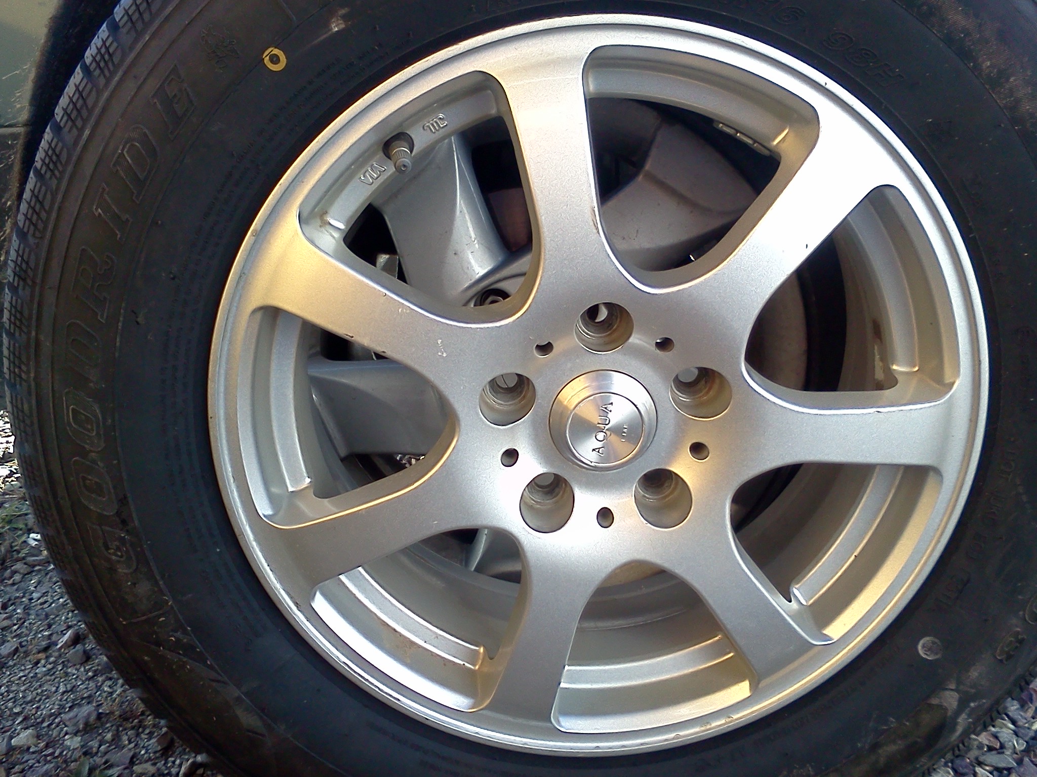

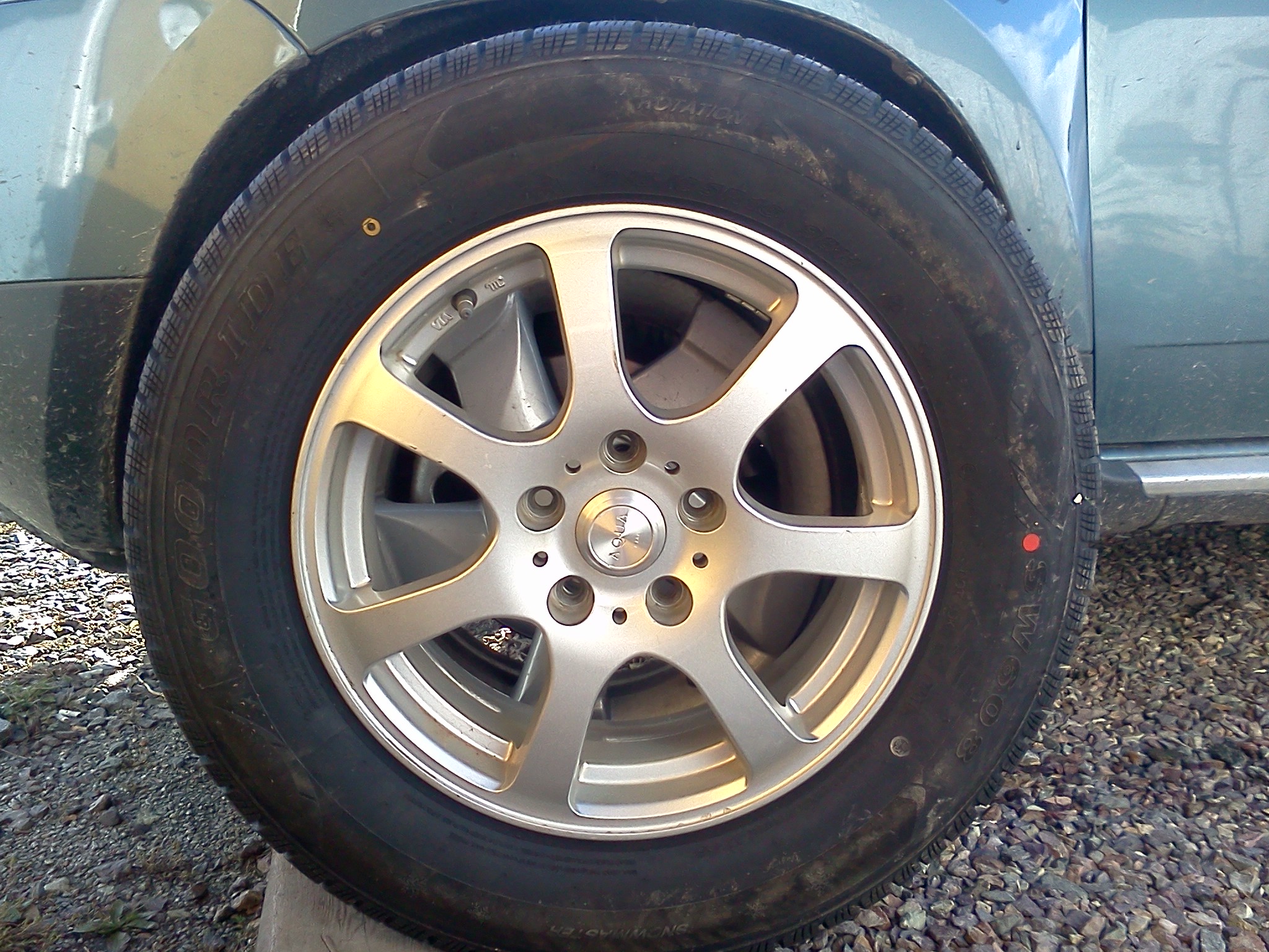

купил вот такие диски, б/у из Японии, подходят по всем параметрам, кроме центрального отверстия. 67.1 вместо 66.1

Сообщение от Denis1972
а они без радиации?
а я сегодня заказал себе такие по 3500 р., предоплата 1000 р., все родные параметры, болты в комплекте.
