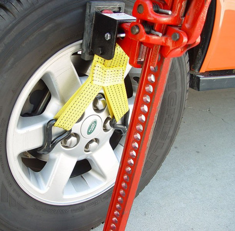

Механизм подъёма за колесо приобрёл. В качестве подкладки под домкрат брошу в багажник пару стульчиков 40вка или 60тка. Зимой без упора должен стоять на промерзшем грунте.
По фаркопу смотрю, в принципе, от силового бампера РИФ отличается только тем, что фаркоп у меня в 4 точки лонжерона крепится, а РИФ в 6. Надо поглядеть да усилить.

Ну как-то так. Я для подкладки бросил в багажник плашку текстолитовую типа сидушки от надувной лодки. Тоненькая и прочная места не занимает. "Хайджек" у меня самодельный, из жигулёвского винтового домкрата, нога удлинена и приспособа за колесо и силовой передний Риф сделана

В принципе, у меня дастер не лифтованный, может хватит и 900 высота подъёма?
Поднимать буду при необходимости за колесо или за фаркоп
Чего гадать: попробуйте даже на асфальте машину за колесо поднять. Если 900мм домкратом сантиметров на 20 получиться (вряд-ли), то этого маловато. Даже если машина на пузо в снегу сядет, домкрат-то нужно будет до земли закопать. Про грязь вообще молчу. А почему бы домкрат на спинке заднего сиденья не установить?!

Думаю нормально будет. При подёме за колесо обычно хватает поднять колесо из колеи и подложить под него. при этом машина даже не поднимает лежащее пузо, а если и с другой стороны повторить операцию то и пузико поднимется наверняка. Это если в кузов домкратить то высоко задирать надо чтоб колёсья распустив подвеску поднялись. А длинный домкрат как раз и не влазит за спинку поперёк. Можно ещё маленько выиграть закрепив его по диагонали спинки, но у меня например задняя спинка разделена на 2 к томуже.

Вот при использовании крепления на колесо на 900мм домкрате высота подъема будет от силы 20см, т.к. высота подхвата лапы домкрата около 60см (диск 16" + высота профиля шины 215*.065 + около 5 см + ход подвески), чего при установке в грязи или снегу может не хватить даже для достижения пяткой домкрата твердого "дна".
Когда домкратим за пороги, высота подхвата менее 20см.
В общем, пробовал я когда-то такой штукой на ровной асфальтовой площадке колесо домкратить. Не шибко впечатлило

Совсем не то говориш. Под порог берёши и тянешь пока колесо полностью не вывесится и домкрат в твердое не упрётся. а потом только подниматься начнет, это очень много. Самое лучшее это за колесо подымать. Подём начинается сразу как только домкрат упрётся в твердое дно. И необязательно чтод домкрат до твердого тонул, под него доску положил и опора вобше высоко получается. Под порог очень часто вобще не подлезеш когда машина утонула в колее.
Проверено не на твёрдой поверхности, а в реальных ебенях, один на один с железом и "дорогой" Домкрат под порог самое последнее дело с большим гемороем.

Ворчун2014, если за колесо, то ходов подвески нет

Ворчун2014, так а чего пробовать то? Если я за колесо тяну, а не за кузов, чтобы колесо поднять, так причем тут хода кузова? На сколько поднял, столько под колесом и будет. То есть, 300 мм отрыв колеса

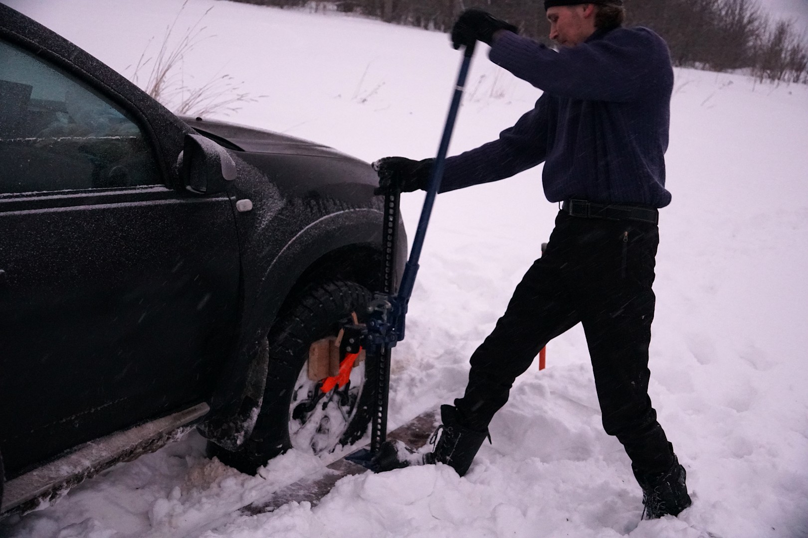

Товарищи жиперы с хайджеками  прикупил я тут себе домкрат 120, хочу его всегда в багажнике возить. Если рейку укоротить до 900, чтобы домкрат за спинкой заднего сиденья влез, хватит такого хода дастеру? Кто из опыта может скажет
Из опыта - нужна хорошая опора под сам джек (у меня укорочен до 98 см - в таком виде влазит за спинки, но у меня нет пенопласта). На фото - глубина снега около полу метра. Но за счет длинной доски джек не проваливается - фактически он даже выше колеса. Еще рекомендовал бы что-то под hilift подкладывать - он довольно сильно жмет на шину. Если дело дошло до джека, то почти наверняка вы уже на сильно стравленных колесах и меньше всего вы хотите чтоб их еще и разбортировало. Ну и само собой - нужны длинные доски чтоб под колесо подложить.

Mihail Zenkov, О, спасиб! Надо прикинуть хорошую опору. Под колеса то всегда думаю в случае чего найду: летом ветки, палки, грунт сухой лопатой насыпать, а зимой даже просто приподнять, чтоб из под защиты снег выгребсти, уже поехать должна
Лучше на это не рассчитывать - снег самая коварная вещь - он очень разный и часто единственный выход - выезжать по доскам (особенно когда уже колесами изрядно накопал). Тоже и в межсезонье - раскисшее поле или проломал лед в замерзшей колее и сел на рычаги - в общем самое веселье, где без джека и подкладок под колеса выбраться крайне трудно.
