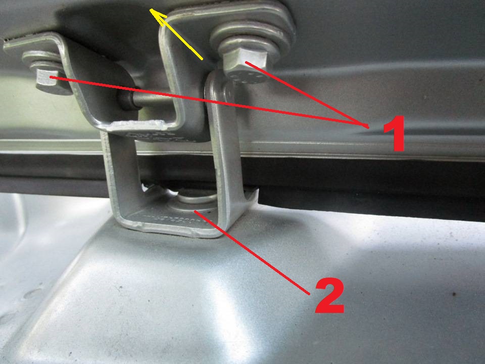

Друзья!
Хочу приподнять крышку багажника на пару-тройку миллиметров
Поднять именно в закрытом состоянии
это возможно вообще?
Что на форуме это не обсуждали (не нашел)
Не было ни у кого опыта?
23.04.2024, 12:12
#17549
Регистрация: 03.01.2021
Сообщений: 4,724

можно все....
вопрос-зачем???

Сообщение от ViBer
можно все....
вопрос-зачем???
Натирает крышку багажника бампером
Слетает краска и ржавеет
Бампер вроде ровно стоит

Сообщение от alexmed83
понятно...
отпустить болтики(1) на крышке.
сдвинуть петлю вниз относительно двери.
проверить .
повторить если промахнулся.
Не забыть что петли две!!!
Если это не поможет, то открутить гайку (2) крепления петли из салона и подложить под петлю шайбу(нержавеющую) нужной толщины. Там тоже пара гаек.
23.04.2024, 21:28
#17553
Регистрация: 16.09.2022
Сообщений: 154
Время онлайн: 1 нед. 4 д. 10 ч. 6 мин. 5 сек.
: 22
Был(а): 14 июн 2025 12:12
Адрес: Тверь
Автомобиль: Renault Duster I Рестайлинг 2015г. 2л - 4х4
СПАСИБО!!!!
Буду пробовать

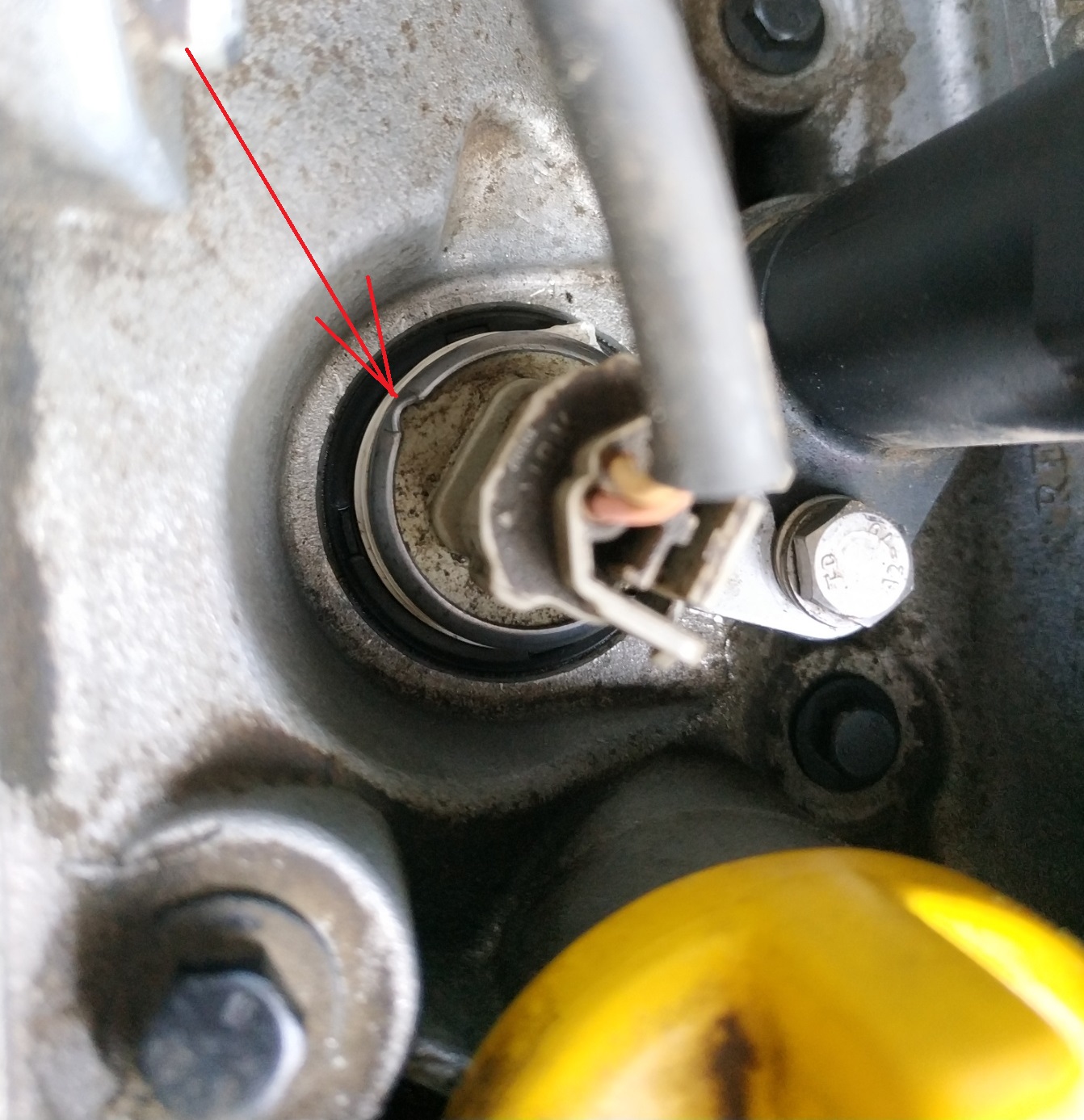

Скажите, есть ли кого такая дырочка на клапане фазорегулятора как на фото (указано стрелкой)?
Если побрыгать на поверхность клапана мыльной или чем-то другим, то при работе двигателе там появляется пузырек воздуха.
Это воще нормально? У кого-то тоже самое?

https://dustershop77.ru/katalog/zapc...200642783.html Катушка втягивает (отпускает) плунжер золотника, вот и "пузырьки"...
" Всегда помни, что толпа, рукоплещущая твоей коронации, - та же толпа, которая будет рукоплескать твоему обезглавливанию. " Терри Пратчетт

Сообщение от balser
Спасибо. А то хотел энту дырочку герметиком замазать. :-)

Сообщение от Arcadav
Ни какой дырочки не наблюдал, наверное плунжер золотника с внутренним объемом общается, заодно и маслом смазывается.
Судя по всему, там пластиковый ключик от поворота, фиксирование при обжиме металлического стакана обоймы крепления.
т.е. Если есть дырка между пластиком и железом - то она между объемом клапанной крышки и атмосферой (обход сальника).
Проверить: если снять разъем (золотник не подвижен) и запустить движок пузыри есть?

Сообщение от quq
Под проводочком видно. Если дело в терминах, но не знаю как это назвать. Дырочка не дырочка. :-)

Сообщение от ViBer
понятно...
проверить .
Преоткрутил я болтики и сдвинул крышку
Появился зазор мм1,5-2 примерно
Подкрашу потертости на бампере
Буду наблюдать
