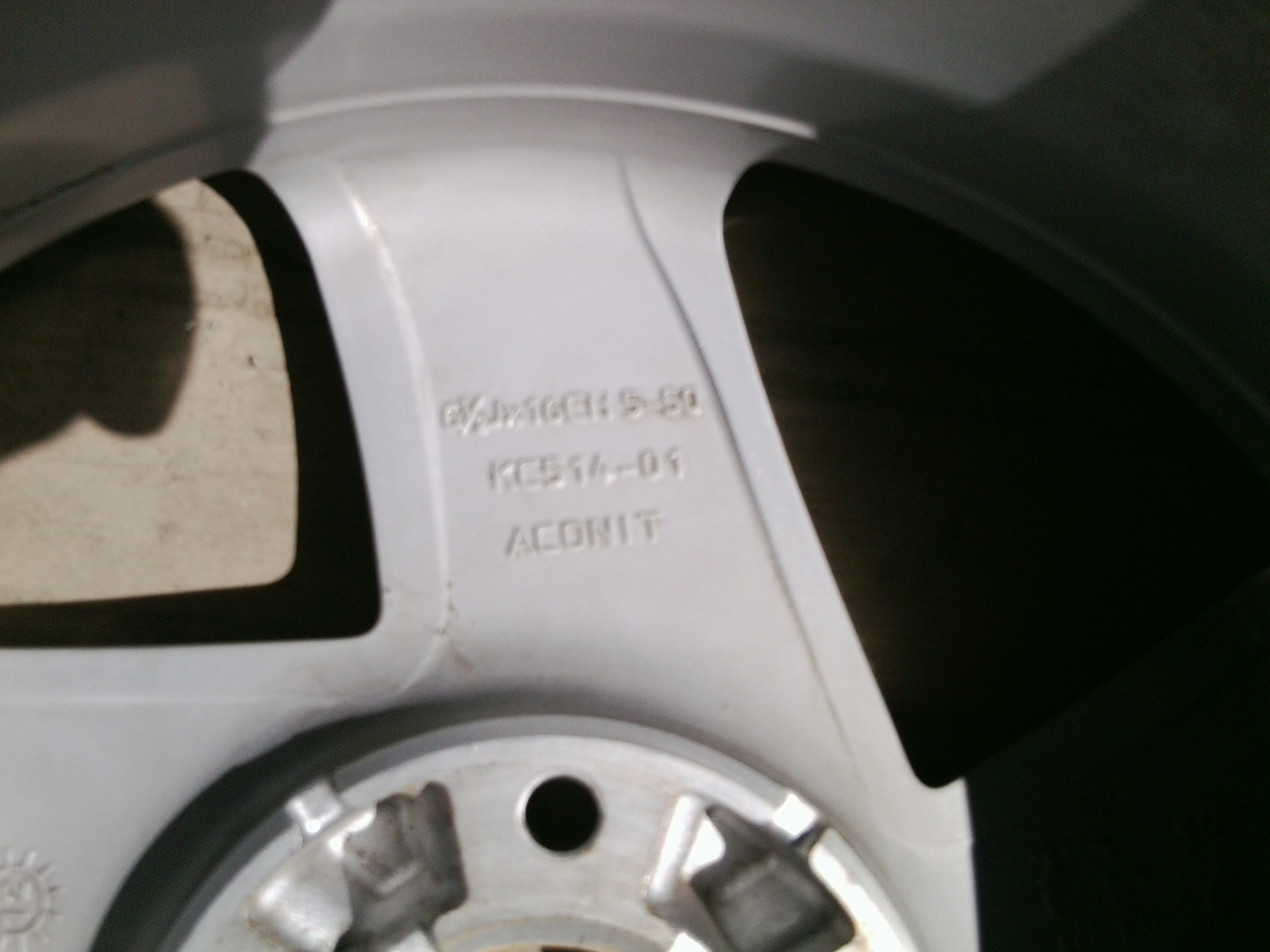

А у меня вот такие:
Все размеры штатные, кроме центрального отверстия 67,1/66,1

Сообщение от Alexei 44 Посмотреть сообщение
А у меня вот такие:
Вложение 15947
Вложение 15946
Да ладно
Ещё и ширина диска другая, у штатного 6,5J, а у этого 7J

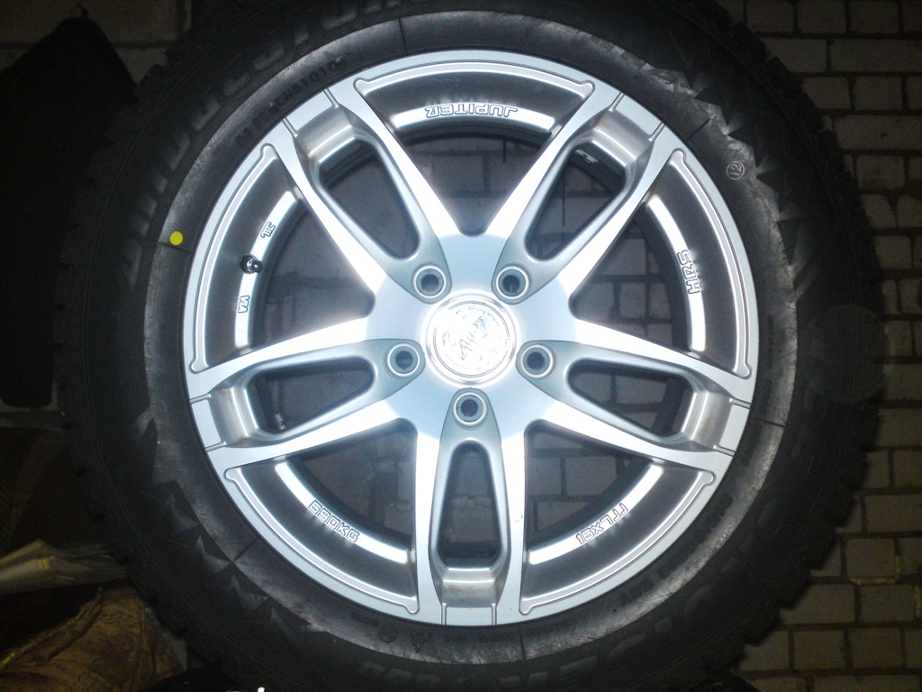

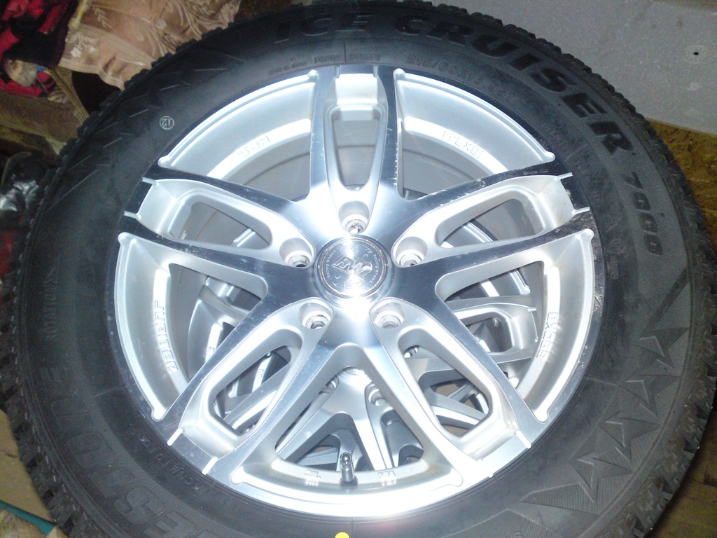

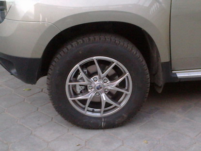

VAKSA/ Есть такие фотографии, если надо более детально, завтра сделаю. В личном сообщении фото не мог выложить.

петр, спасибо. Надписи не совсем читаемые. Лучше, конечно, более детально.
