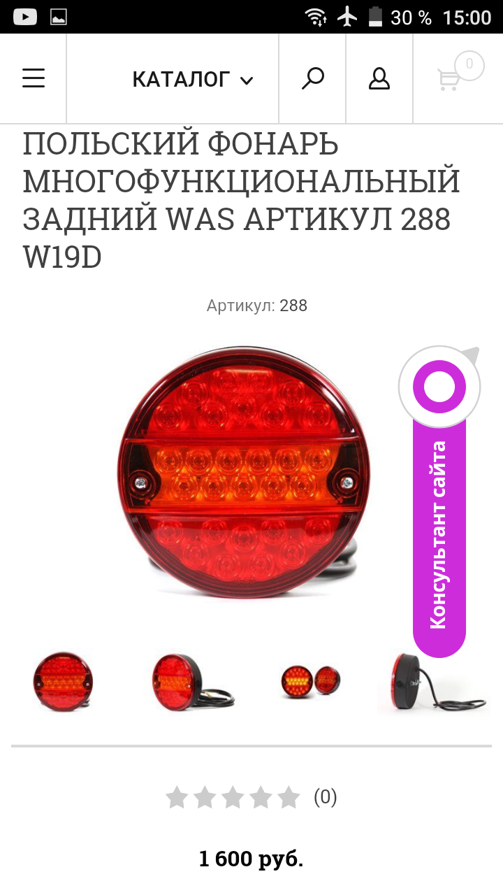

конкретнее предложить не могу. у меня на прицепе фонари светодиодные . диоды впаяны в них , ламп вообще нет.

А по фонарям можно ссылочку?
23.01.2020, 13:02
#1776
Регистрация: 13.03.2015
Сообщений: 255
Время онлайн: 2 нед. 2 д. 16 ч. 57 мин. 33 сек.
: 113
Был(а): 10 июн 2025 22:46
Адрес: Орен бурк
Автомобиль: Logan h4m , Duster f4r-фаза1
Re: Фаркоп
Сообщение от Андрэ1
типа такого.
брал на авторынке.

Re: Фаркоп
Сообщение от Филипок Чебурашкин
лампы , типа таких например , почитайте отзывы под ними
skip
Бессмысленно читать там отзывы. Когда мои лампы с али деградировали за пол года (а изначально светили ярко) и я сунулся написать отзыв, то оказалось, что сроки написания отзыва протухли, поэтому реальную информацию о таком товаре получить невозможно, даже если кто-то и захочет написать правду.
