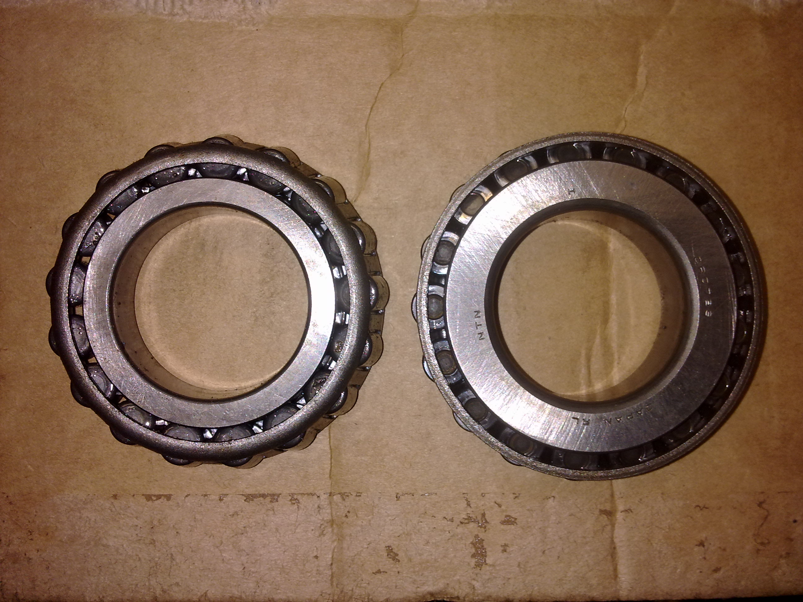

ПАША К! В корорбку ставится то же самоблок "Квайф", на него обязательно надо, да еще и они разные!

Ясно, просто меня сбила с толку твоя фраза "блокировка локрайт ставится в родной дифф, по-этому не надо". Вот что Экзист мне прислал:

Всем привет! Позвольте пару вопросов задать. Хотел узнать как себя ведёт блокировка "Квайф" с дизельным Дастером? Имею ввиду работу ручником с вывешенными колесами и обороты двигателя. Ввиду более высокого крутящего момента дизельного двигателя смею предположить, что обороты двигателя должны быть меньше по сравнению с бензиновым, для подхватывания не вывешенного колеса, но хотелось бы подтверждение.
А ещё вопрос к Кулаку по блокировке Локрайт. Вы не собираетесь случайно потестировать занос на каком-нибудь полигоне авто с Локрайтом с и без ESP, и авто без Локрайта с ESP? Интересно как поведёт себя машина в этих 3-х случаях?
Спрашиваю потому, что заказал дизельный с ESP и вопрос улучшенной проходимости для меня открыт. Осталось только разобраться какой самоблок поставить.

JohnReckam, у диздастера другие передаточные числа в МКПП, в итоге колеса буксуют так же как и на бензе, соотношения разности для срабатывания "квайфа" остаются теми же. Вывод - всё работает отлично, а вот, для "отработки ручником" необходимо для начала поймать диагональ с самоблоком.

atom1982, Я просто подумал, что там где Кулак раскручивал свой мотор до 3000-4000 оборотов, дизель нужно будет крутить до 2000 или 1800, или 2200. Ну как бы двигатель имеет большую тягу чем беззин и его не надо сильно раскручивать при всех остальных равных условиях. Ведь нужно поймать момент. Или я всё таки не прав?

JohnReckam, в какую нибудь горочку без проблем будете заезжать,момента будет хватать и сцепление не будете жечь,и блокировка получит свой момент для включения гораздо проще.
