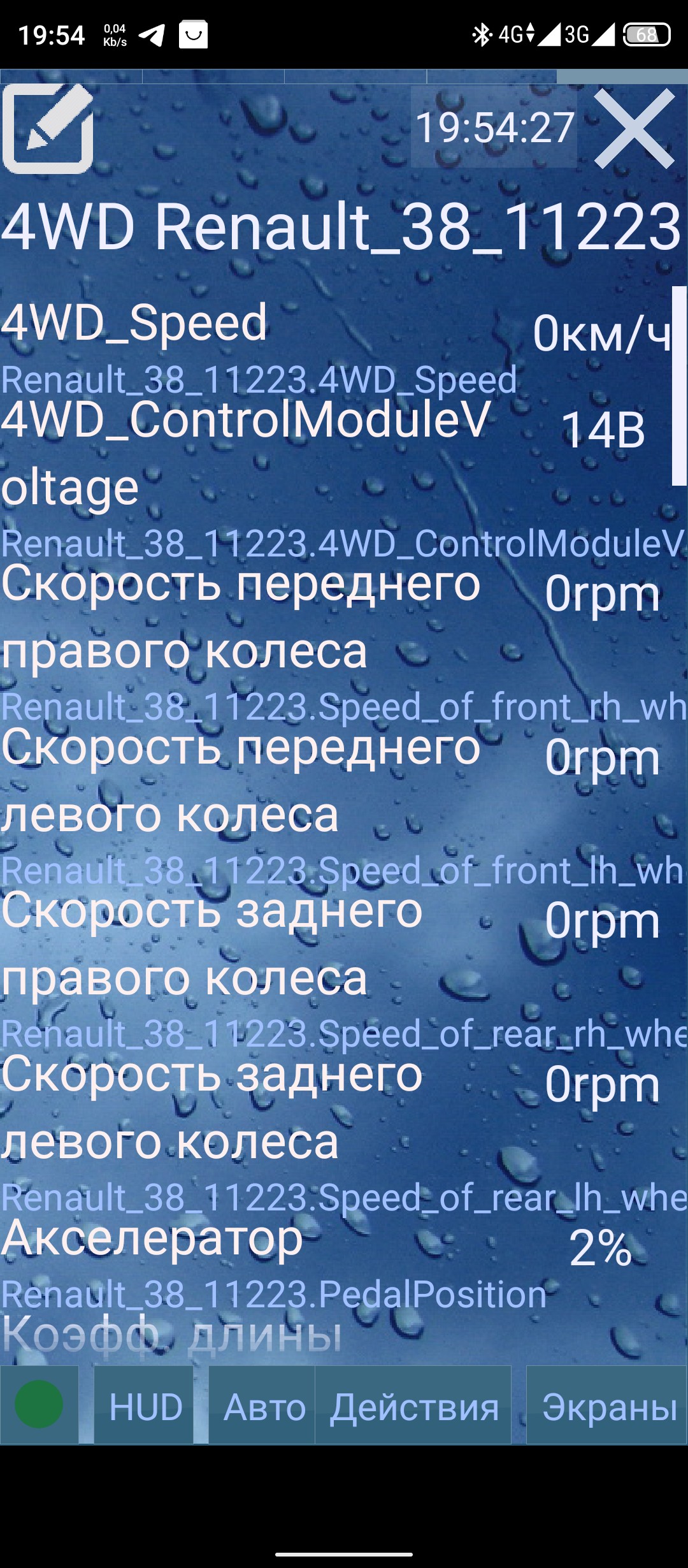

Pyren`ом можно практически все блоки ковырять.
А на дорестайле Hobdrive и полный привод отображает. Ну и Pyren, конечно, тоже все ковыряет.

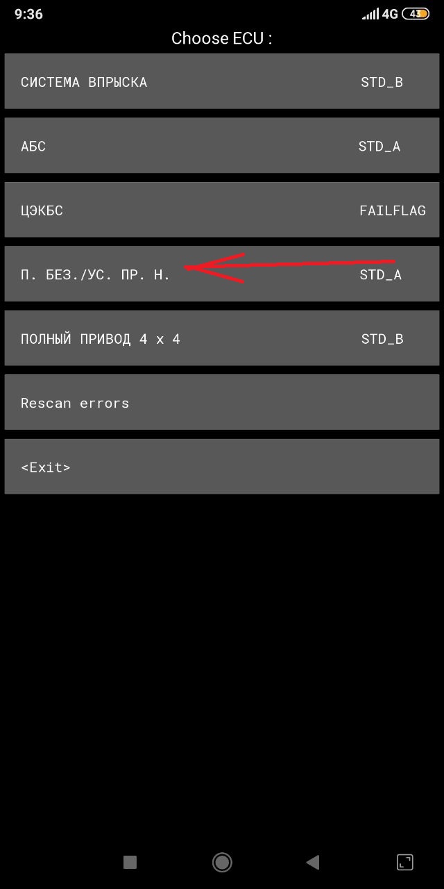

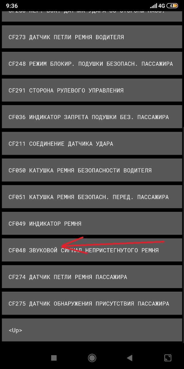

Да, конечно. В некоторых разделах полно параметров, которые можно поменять.
При нажатии на пункта (1й скрин), там нажать на раздел "CF:..." и в конце появившегося списка будет нужный.

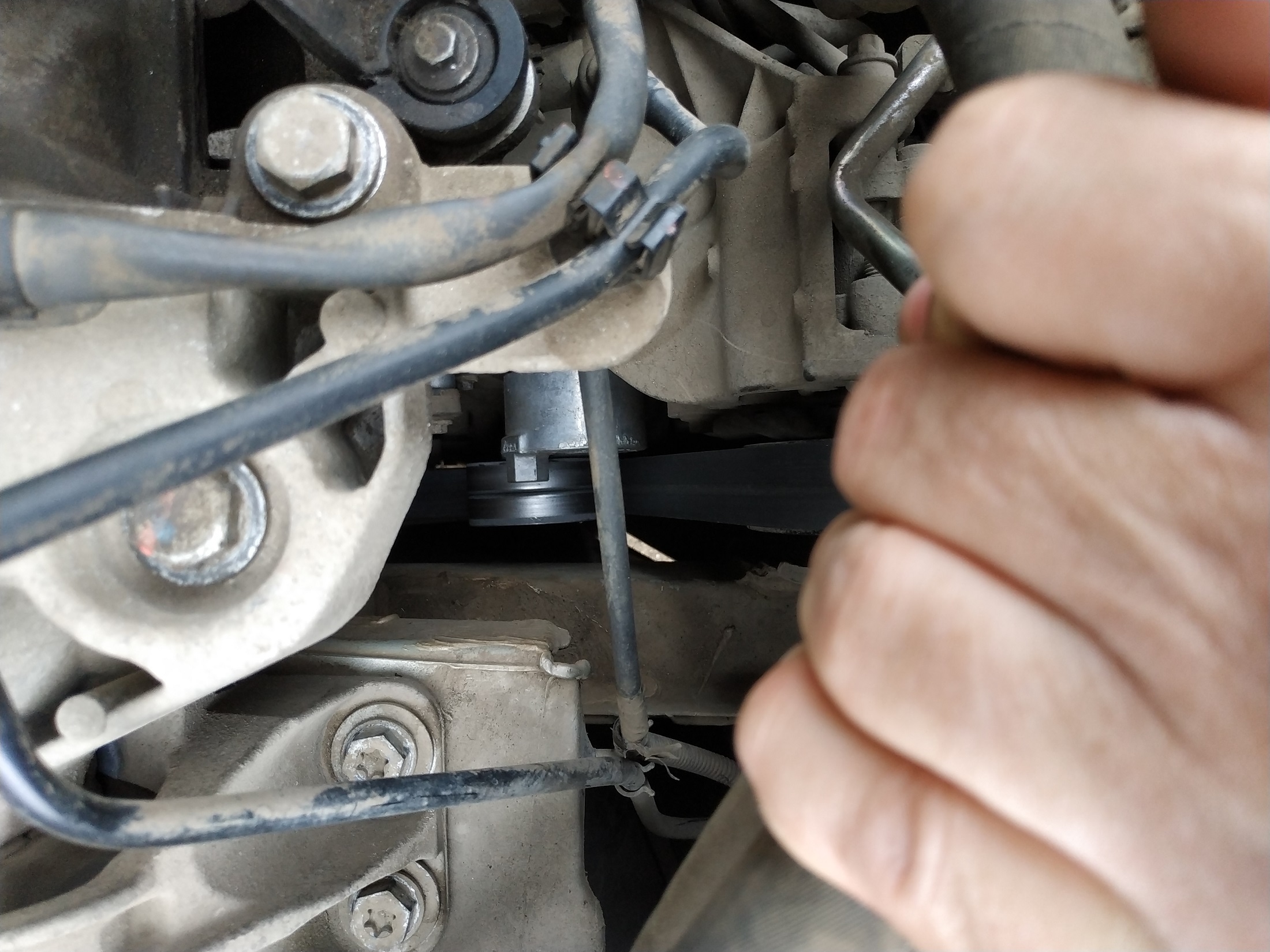

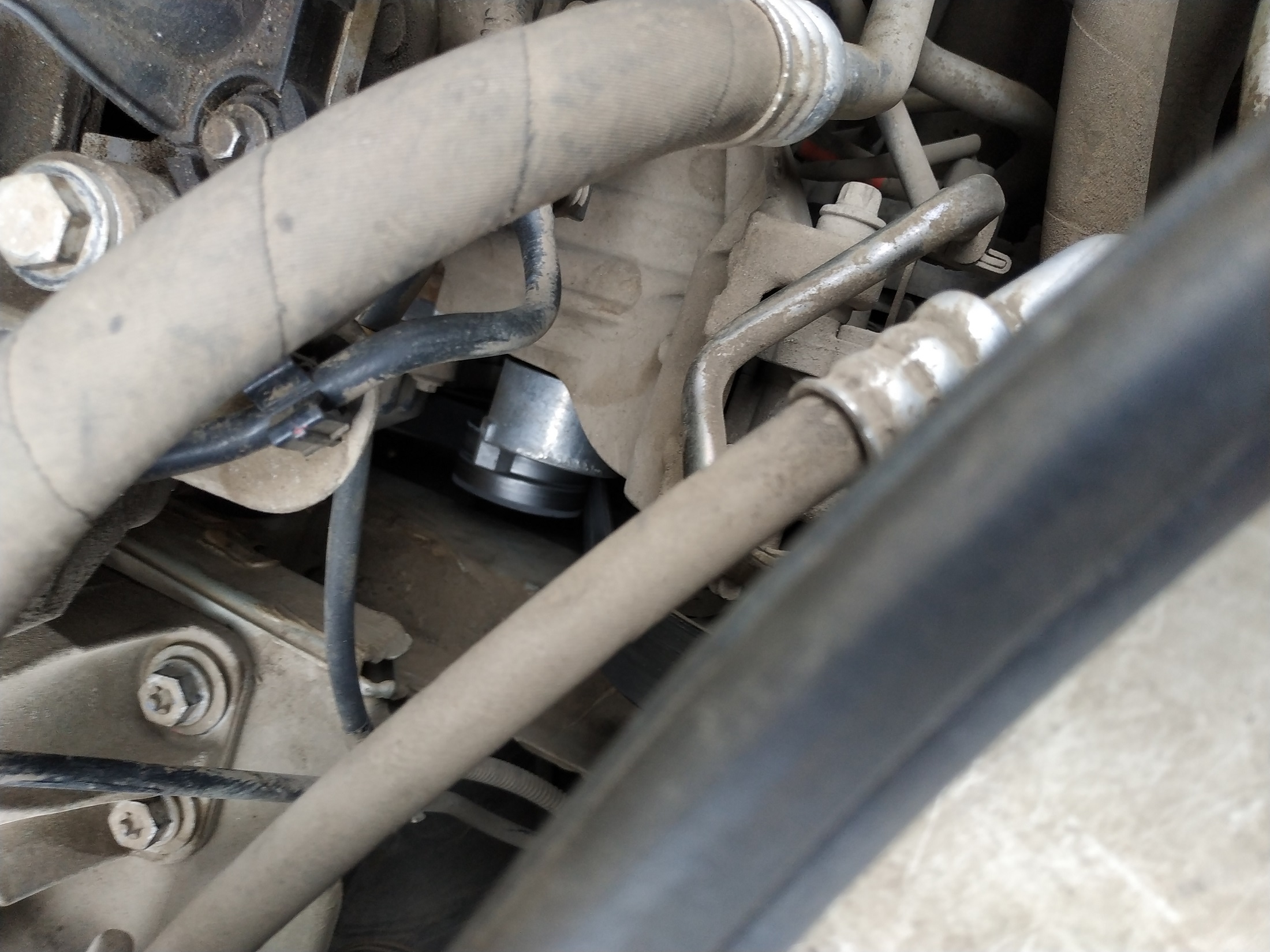

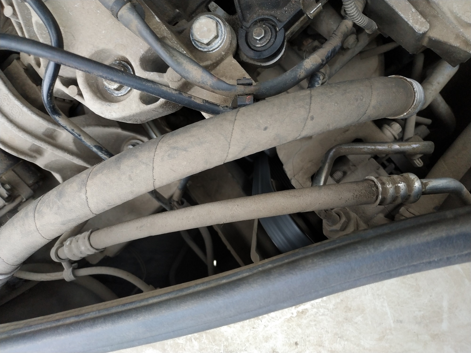

Недавно меняли ГРМ и приводной ремень.
Через пару дней посмотрел в той части где ГРМ и прочее и возникло какое-то странно-дурацкое ощущение, что чего-то не хватает. Почему-то кажется, что раньше там все было более прикрыто. Может крышка какая была или еще что.
Мне кажется или так и есть?

Сами меняли,лишних же запчастей не осталось?

Сообщение от superserg-38
Нет, конечно. :-) В сервисе. А вдруг забыли - мало ли. Счас такие мастера что запросто может быть такое.

А почему нет,конечно? Там ничего сложного нет,я сам менял,по этому увере что поставил все.
Ну почитал, что там натяжка правильная должна быть или еще что-то. И опять же ошибка будет стоить слишком дорого.
Лучше скажите, все ли есть? А то кажется, что раньше я так наглядно не могу видеть ролики, ремень и т.д.

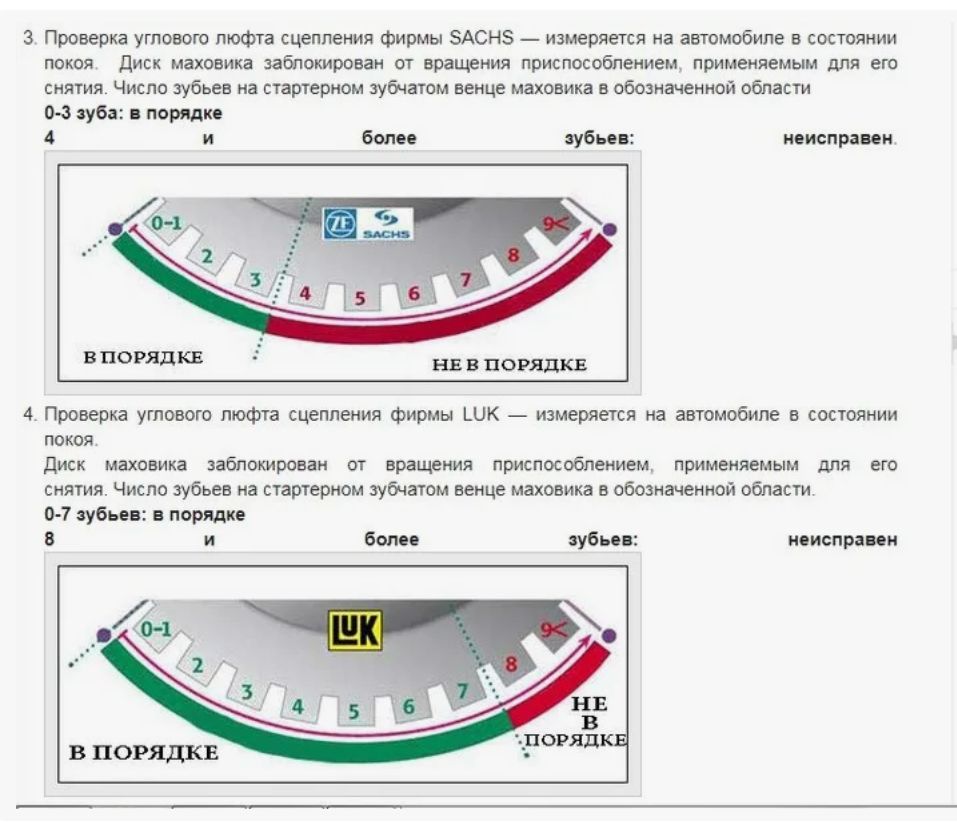

Народ.капало масло на стыке коробки и двс. Разобрали слесарь говорит хана маховику. Какие люфты должны быть?может кто сталкивался. Новый двух массовый находим минимум 56000руб. Пробег 25000км.вроде рано ещё.

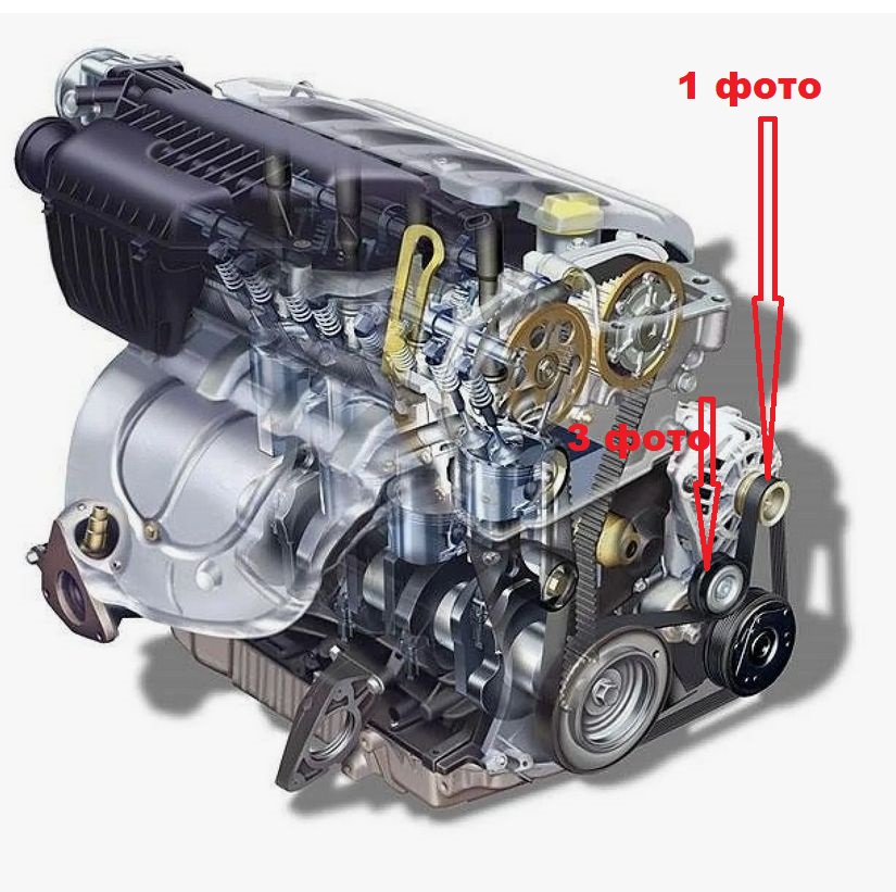

Это видно ролик ремня вспомагательных механизмов, на последнем снимке конкретно видно часть крышки ремня ГРМ и ролик натяжителя ремня вспомогательного.

Ну и отлично. Значит ничего не забыли и ничего не забыто. :-)

Подскажите тему по маховикам
http://www.dusterclubs.ru/vb/showthread.php?t=19626
