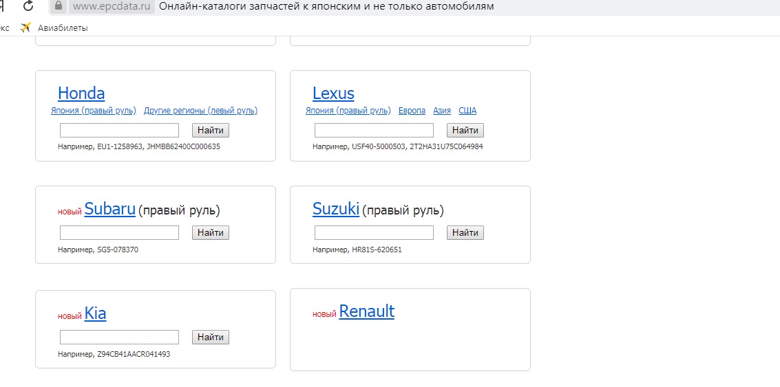

У меня проблем с заказом запчастей для Дастера по ВИНу проблем не было. Залезал в
epcdata и там находил всё, что нужно.
То ли я слеповат, то ли специально для рено поля с ВИНом нет
Кстати, и с российскими лансерами та же беда. В лучшем случае они есть отдельно в каталогах, но кодов запчастей в них раз-два и обчелся.
