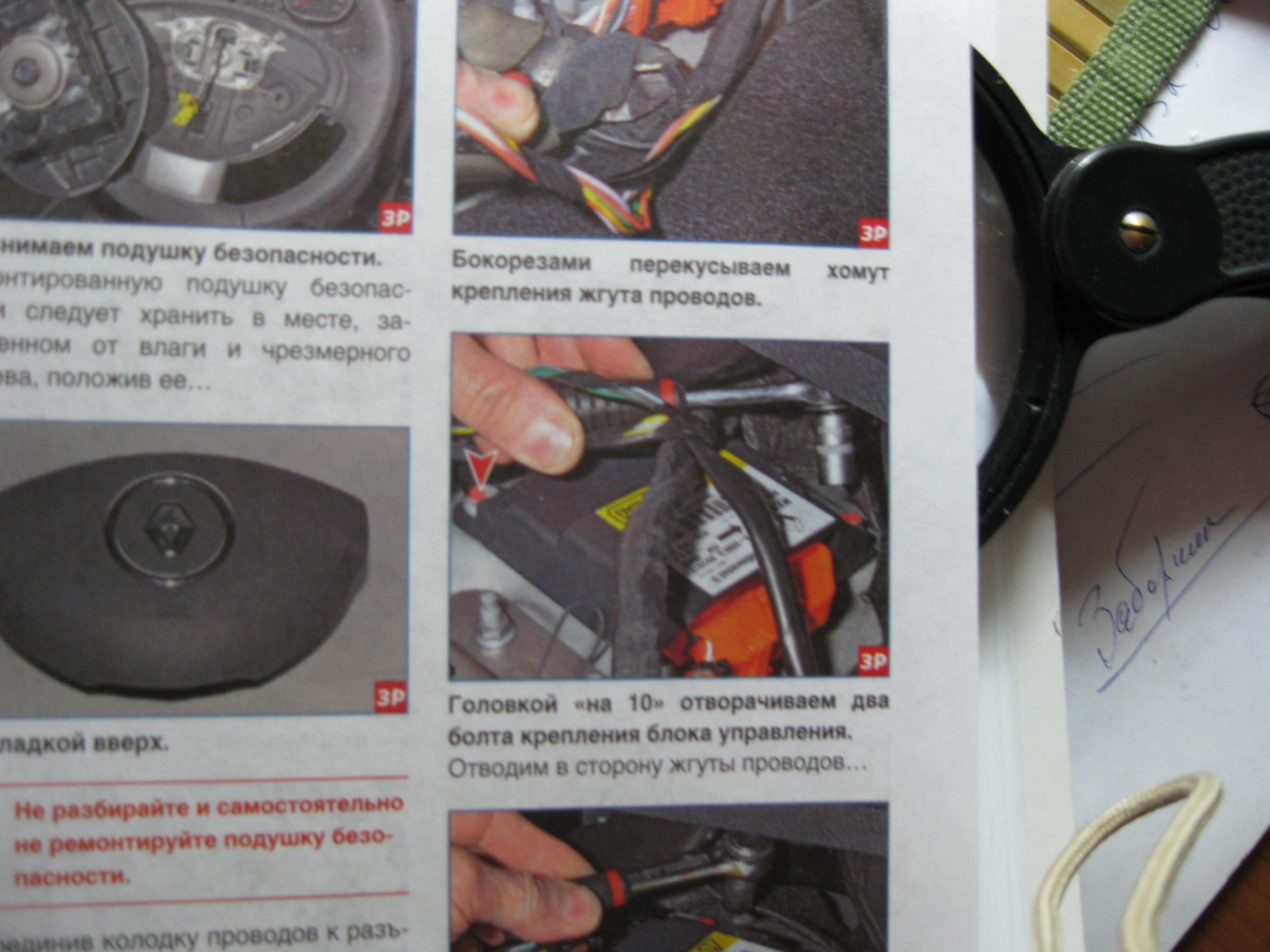

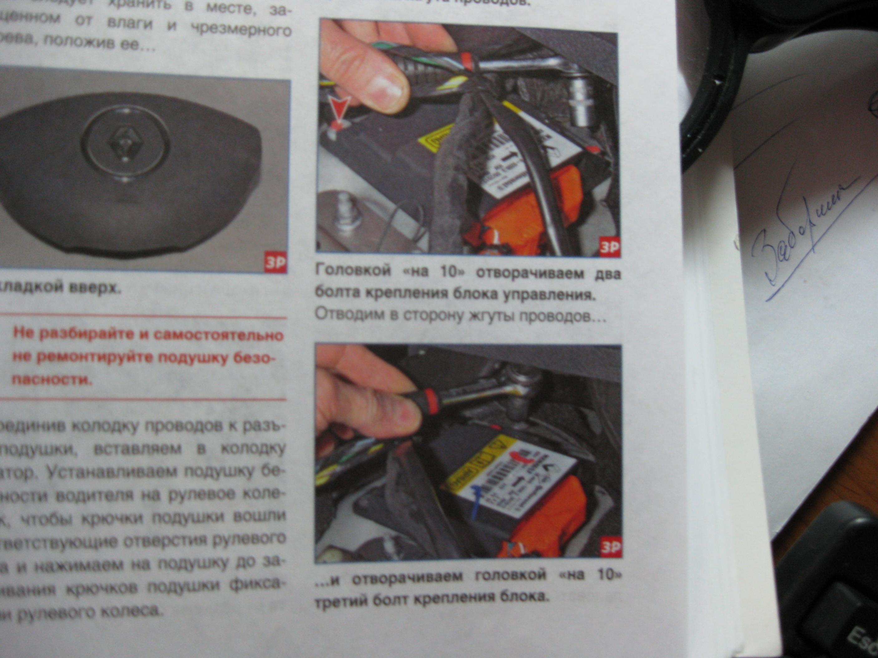

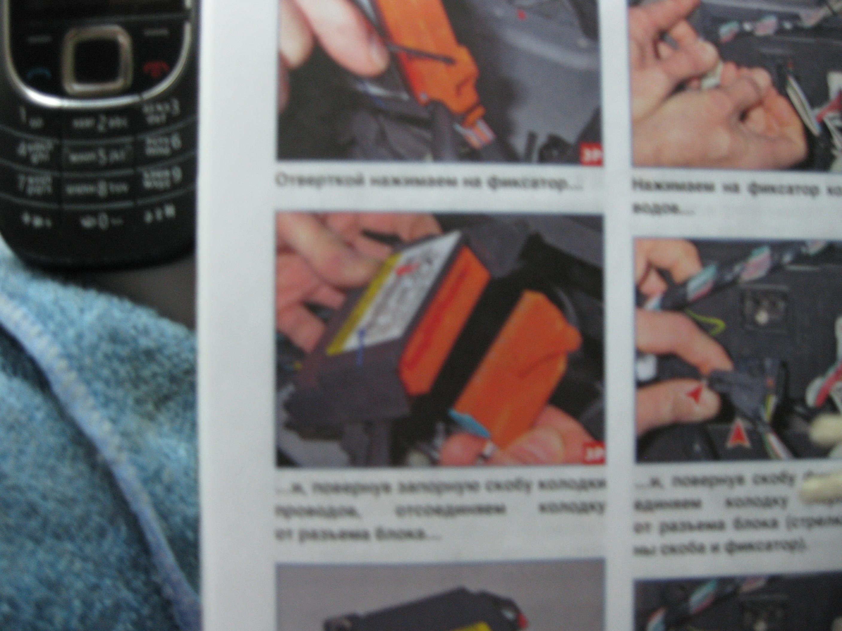

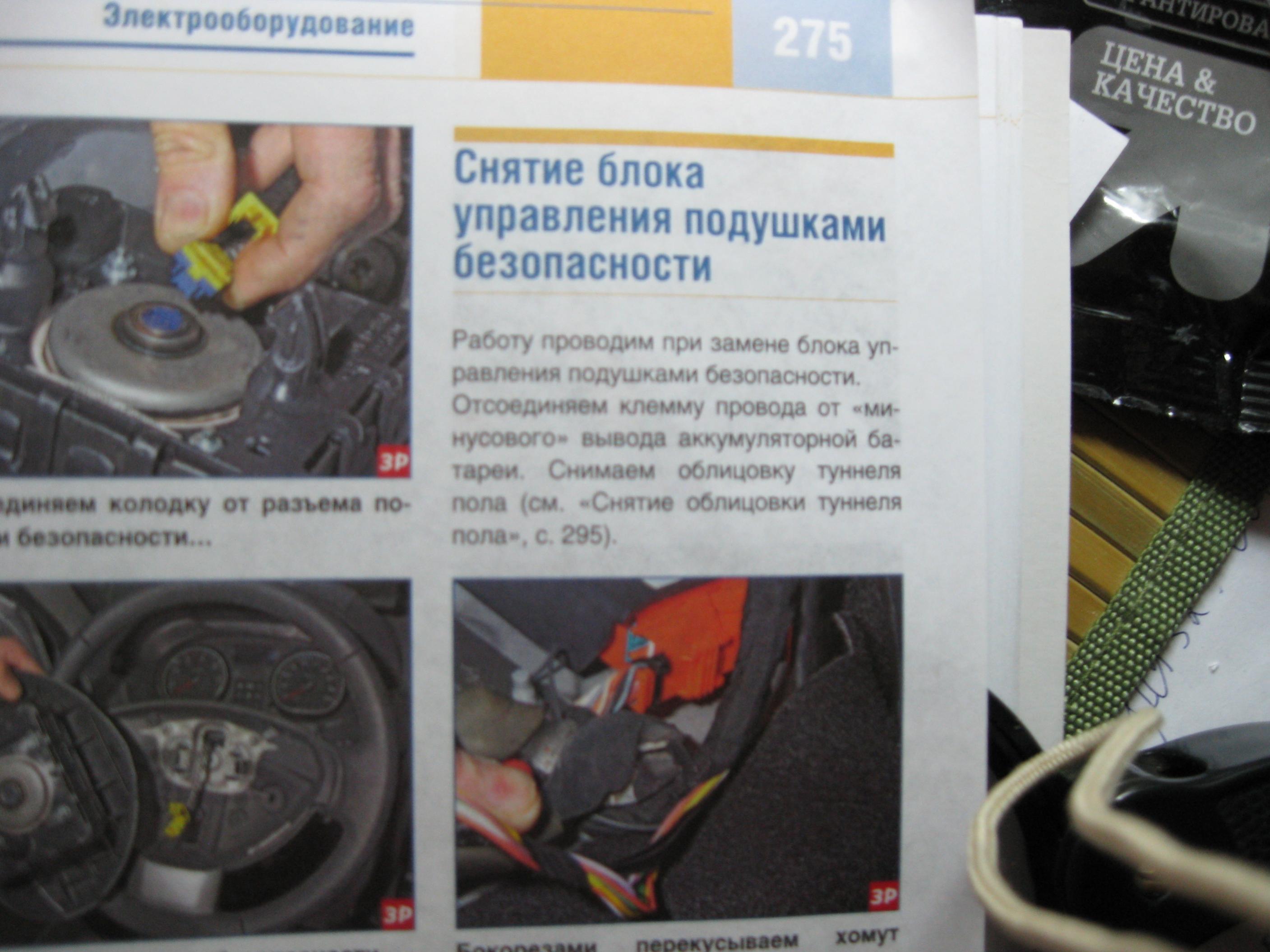

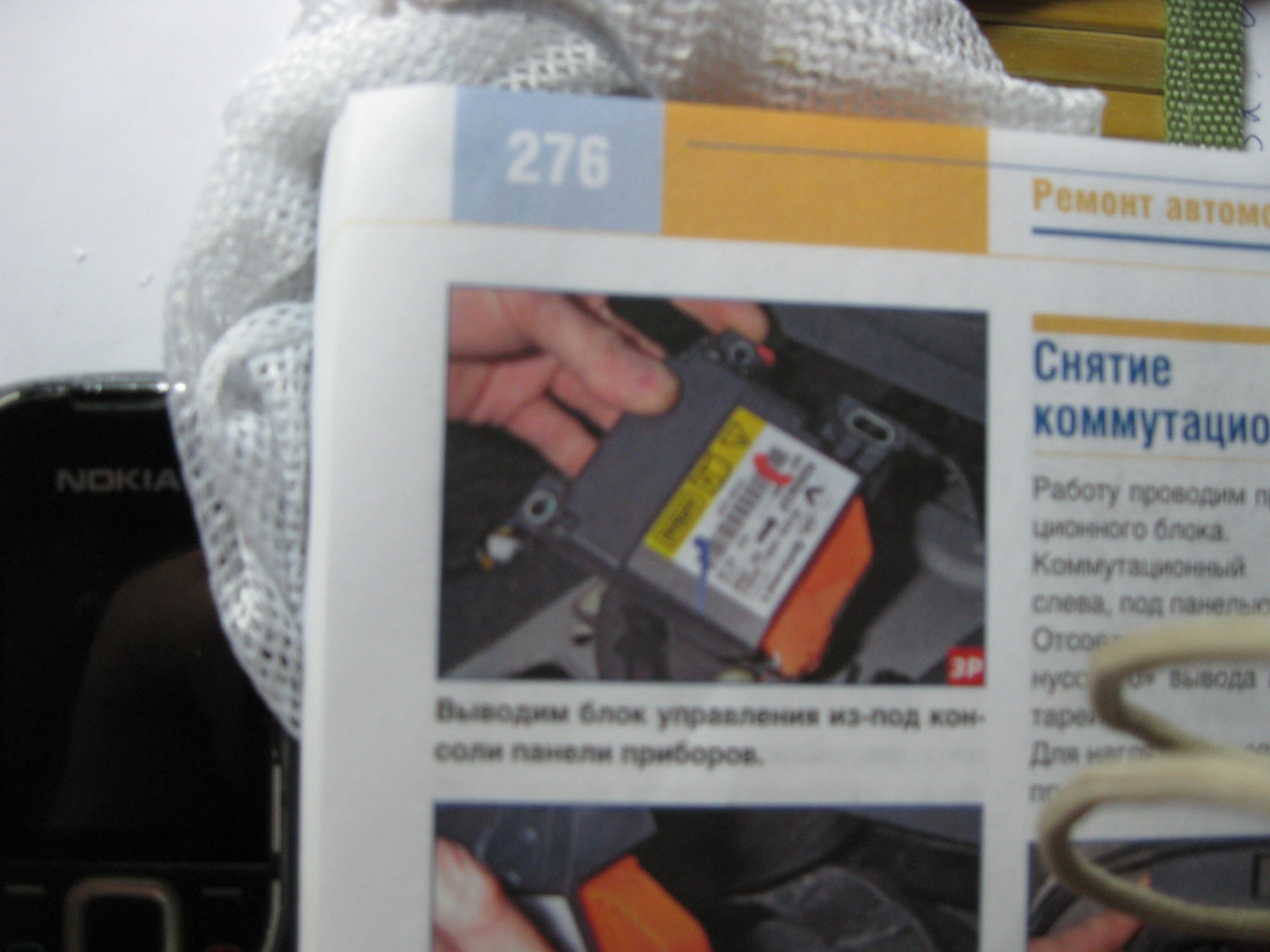

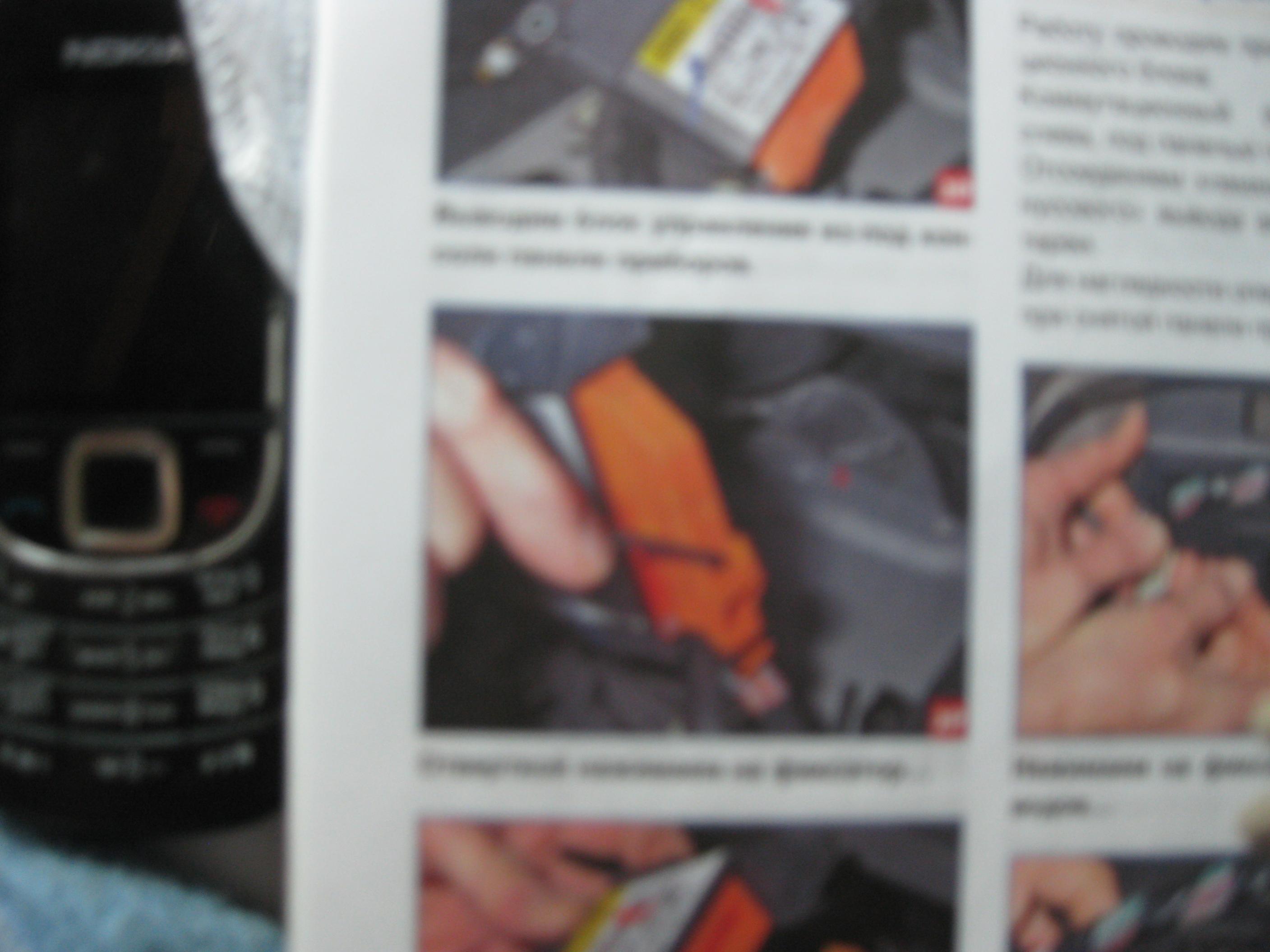

Сообщение от u313
Вызывает у меня сомнение квалификация такого мастера... нет датчиков, нет проводки... а ТОЧНО эти датчики должны были там быть? Я вот в этом совершенно не уверен, датчики вроде стоят в самом блоке управления подушками (который стоит в районе бороды между водителем и пассажиром) и уж в бампере кроме датчиков парктроника точно ничего быть не должно. Да там и мест крепежных нет, я бампер снимал. Так что разузнайте поточнее прежде чем скандалить по этому поводу, чтобы в глупом положении не оказаться.
Из Мануала по Дастеру от журнала за рулем .Страница 274.275 -снятие подушки и снятие блока управления подушками безопасности .

Volodi,
Ну вот спасибо. Не там искали значит. На вопрос ответ получен.

Сообщение от Палыч
Volodi,
Дык это блок управления (он у всех стоит где то в районе бороды), а вот по датчикам вопрос пока открыт.

Палыч, Стр 9 пост =167 , посмотрите пожалуйста  выложил .
