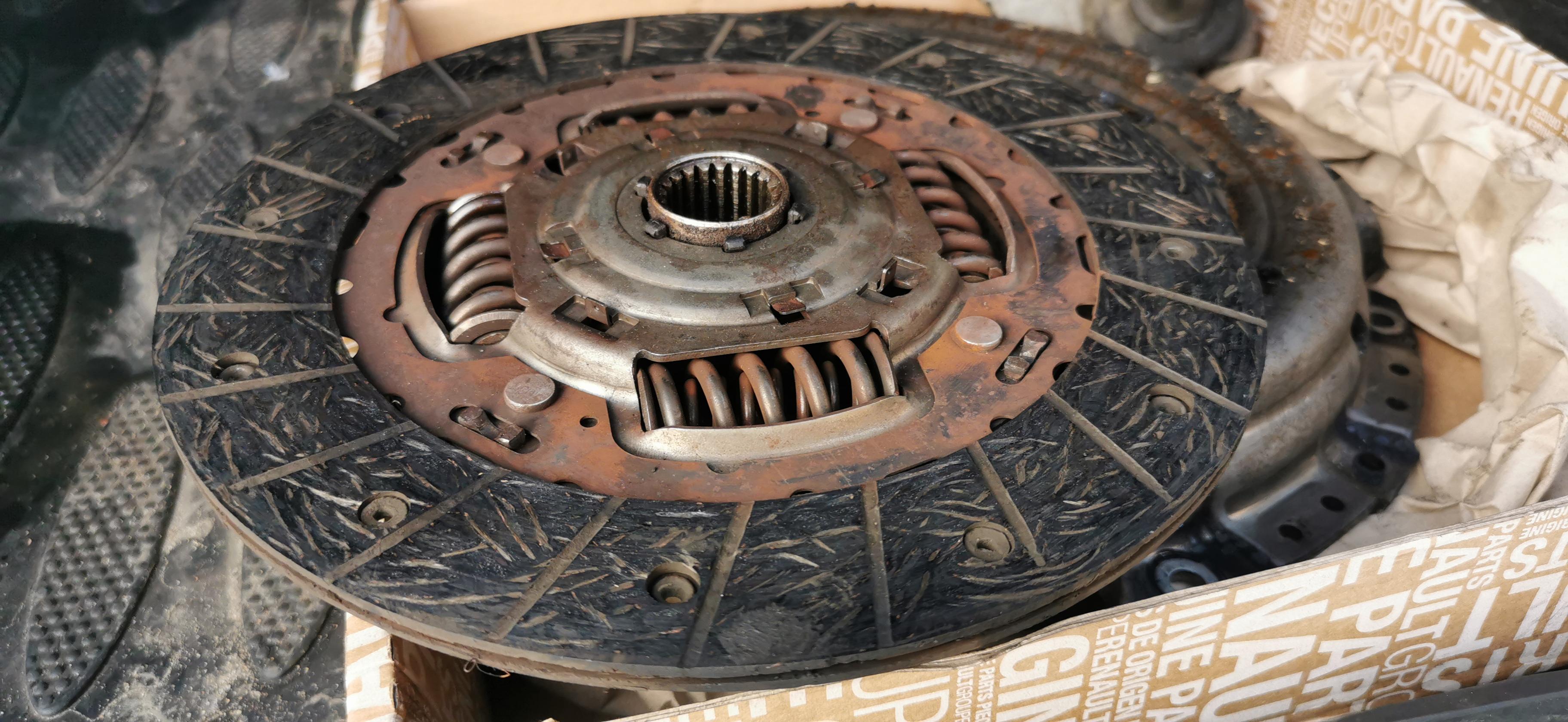

184 т.км потёк выжимной.
была проблема с подбором, встал этот 305 702 737R.
