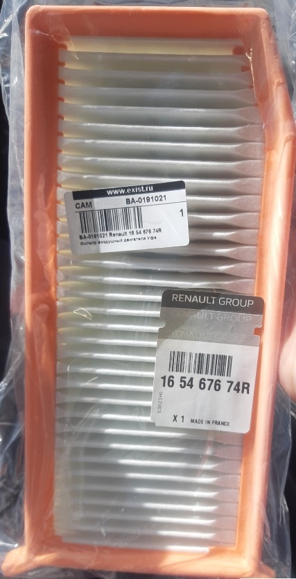

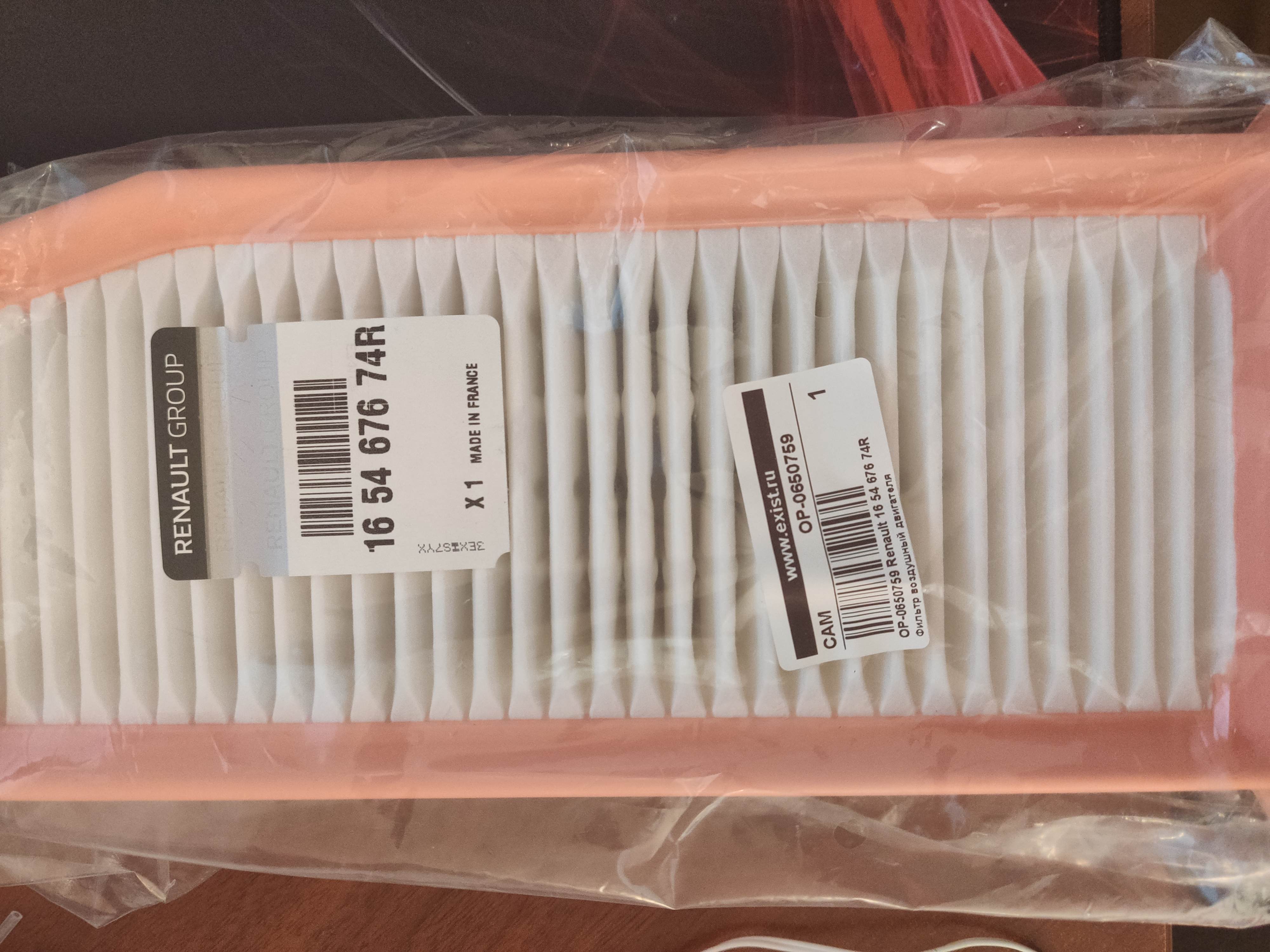

Недавно в крупном сетевом интернет автомагазине заказывал запчасти, в том числе и оригинальный воздушный фильтр под номером 165467674R на свой дизель 2017 109 л.с. когда пришел забирать то в глаза сразу бросилось что фильтр очень сильно отличается от привычного оригинального который я всегда покупал правда в других известных интернет автомагазинах. сказал об этом менеджеру, в ответ он повертел этот фильтр в руках и сказал сначала что мол сейчас такие начали делать, ну типа изменились они а потом сказал что это подделка. и все это со спокойным видом как будто это ....ть нормально под видом оригинала продавать подделку. жаль не сделал фотки, и в интернете пока не нашел такой, но примерный похожий покажу. очень сильно отличается и цвет бумаги и цвет резины и проклейка и усиков не было
слева фильтр который я обычно покупаю, цвет бумаги белый, два усика есть, а справа фильтр, цвет бумаги темнее, желтее, похожий на подделку который я отказался забирать, на фотке усики есть, а на том не было.
Не я понимаю если бы я заказывал аналог, но дело в том что и на фильтре самом и на наклейке на пакете стоял номер 165467674R. и кстати надписи и качество надписей на самом фильтре ну очень отличались от оригинала, в худшую сторону.

Старый 11.09.2021, 09:26   #164
Завьял
Аватар для Завьял

речь то не о том как часто его меняю или менять а о том что под видом оригинала магазин внаглую пропихивает непонятно что за фильтр. А насчет того как часто меняю, ну за 15 тыс.км. 2-3 раза меняю.

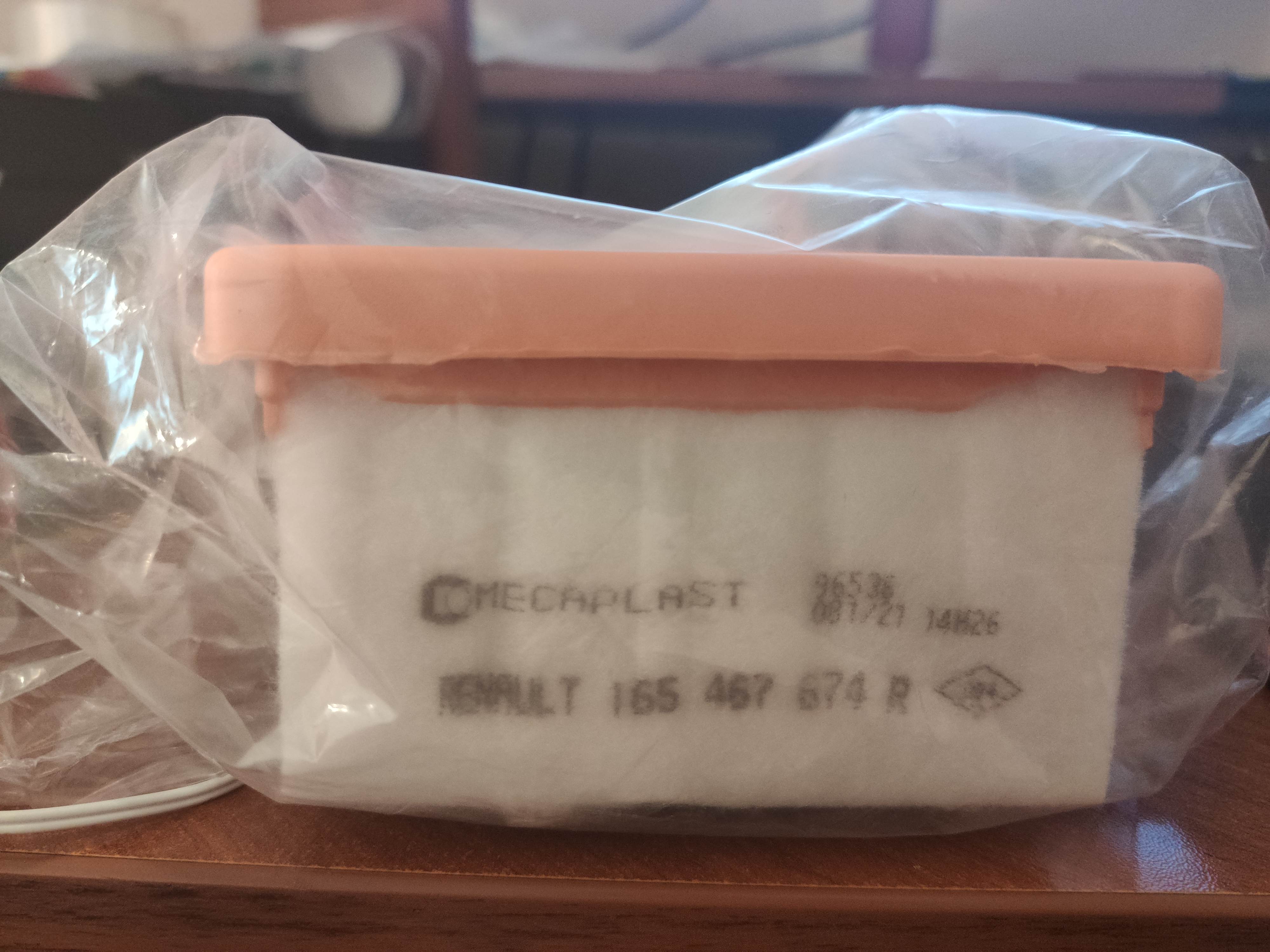

Arbuzik Я 09.09.21 тоже забрал с экзиста. 165467674R как на 1 картинке. 998р производитель Mecaplаst. С завода стоит такой же. Может перепутали чего, оригинал в продаже есть.

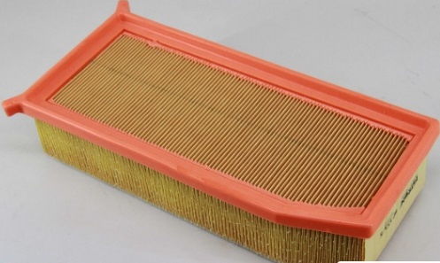

По картинкам у них с оригиналом конфигурация разная. У ориги есть скос и хвостик у манна все параллельно и перпендикулярно

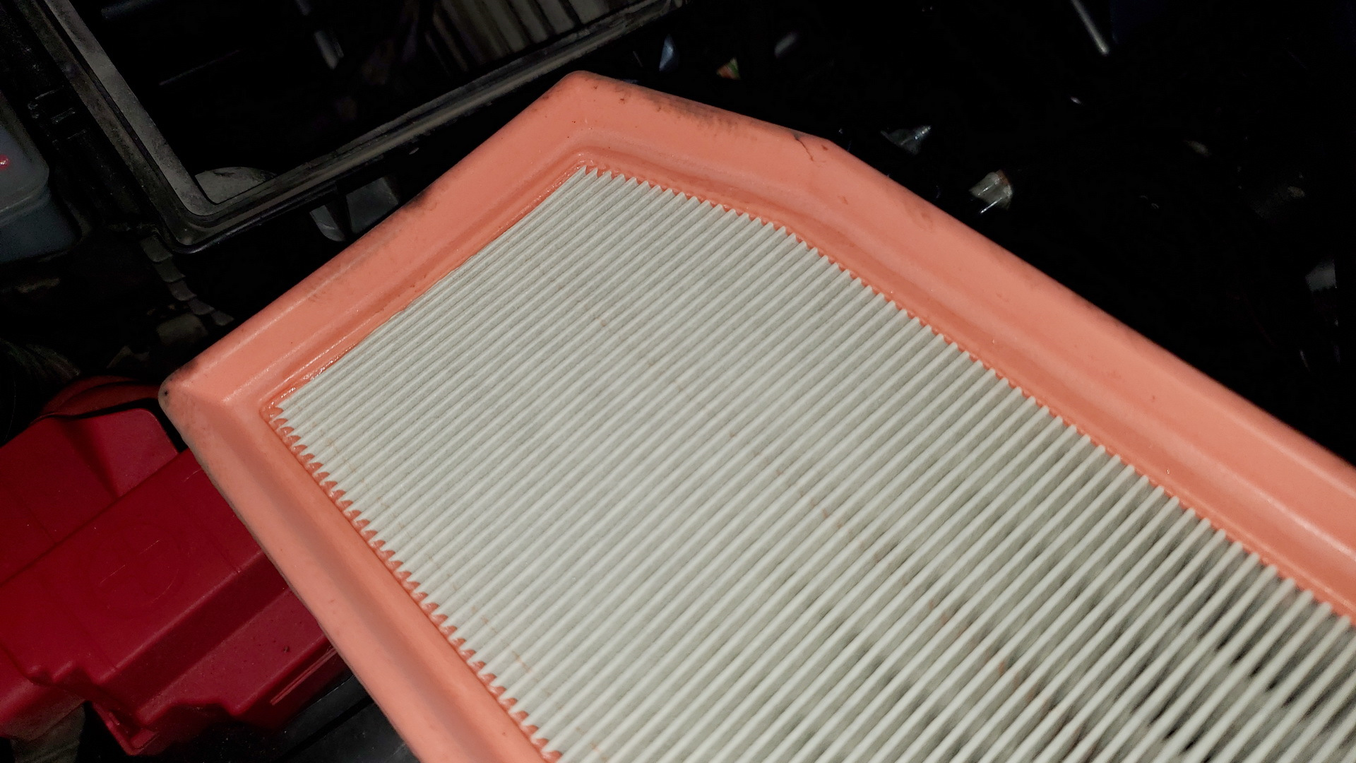

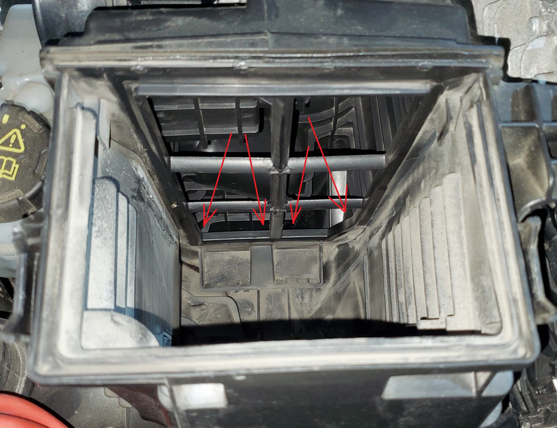

Скоро первое мое ТО после покупки.
Решил глянуть воздушный фильтр.
И офигел от увиденного.
Стоит фильтрон

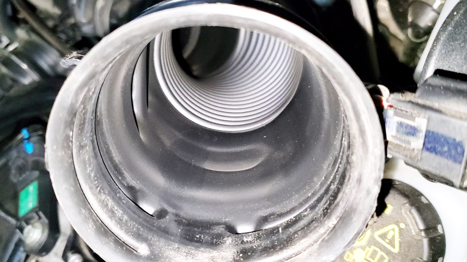

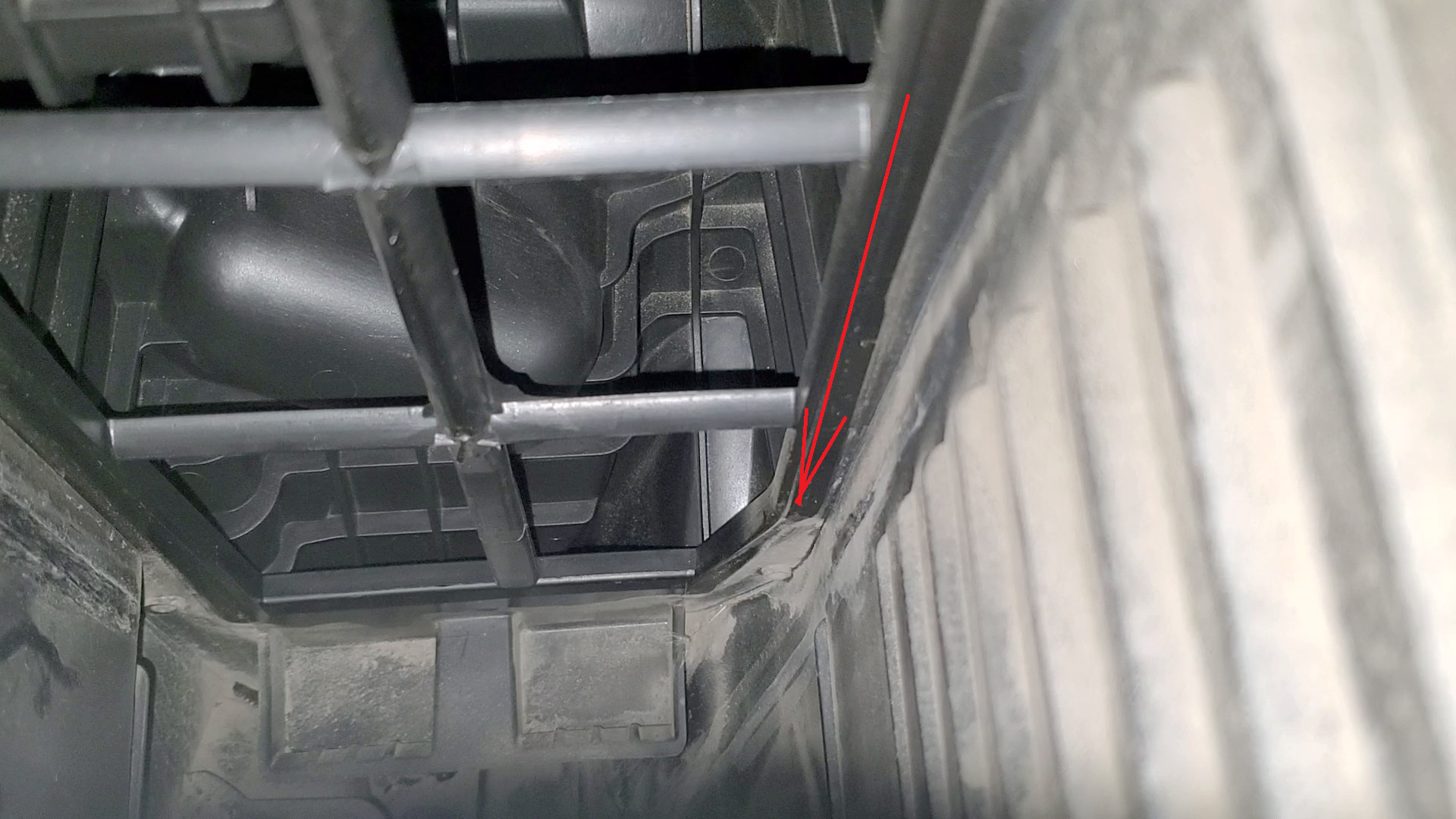

В патрубке после ДМРВ слой пыли, не знаю как ДМРВ вообще выжил, но "здоровья" у него это явно отняло не мало.
Пальцем специально провел по стенке, чтобы нагляднее было видно, что на стенках пыль.
Места подсоса пыли
Вопрос, какой фильтр ставить сюда?
Или корпус менять, но надо что-то делать, текущее решение даже хуже, чем просто нулевик поставить.
Корпус от Весты на дизель не подходит кстате из-за ДМРВ https://www.drive2.ru/l/564441167140225142/

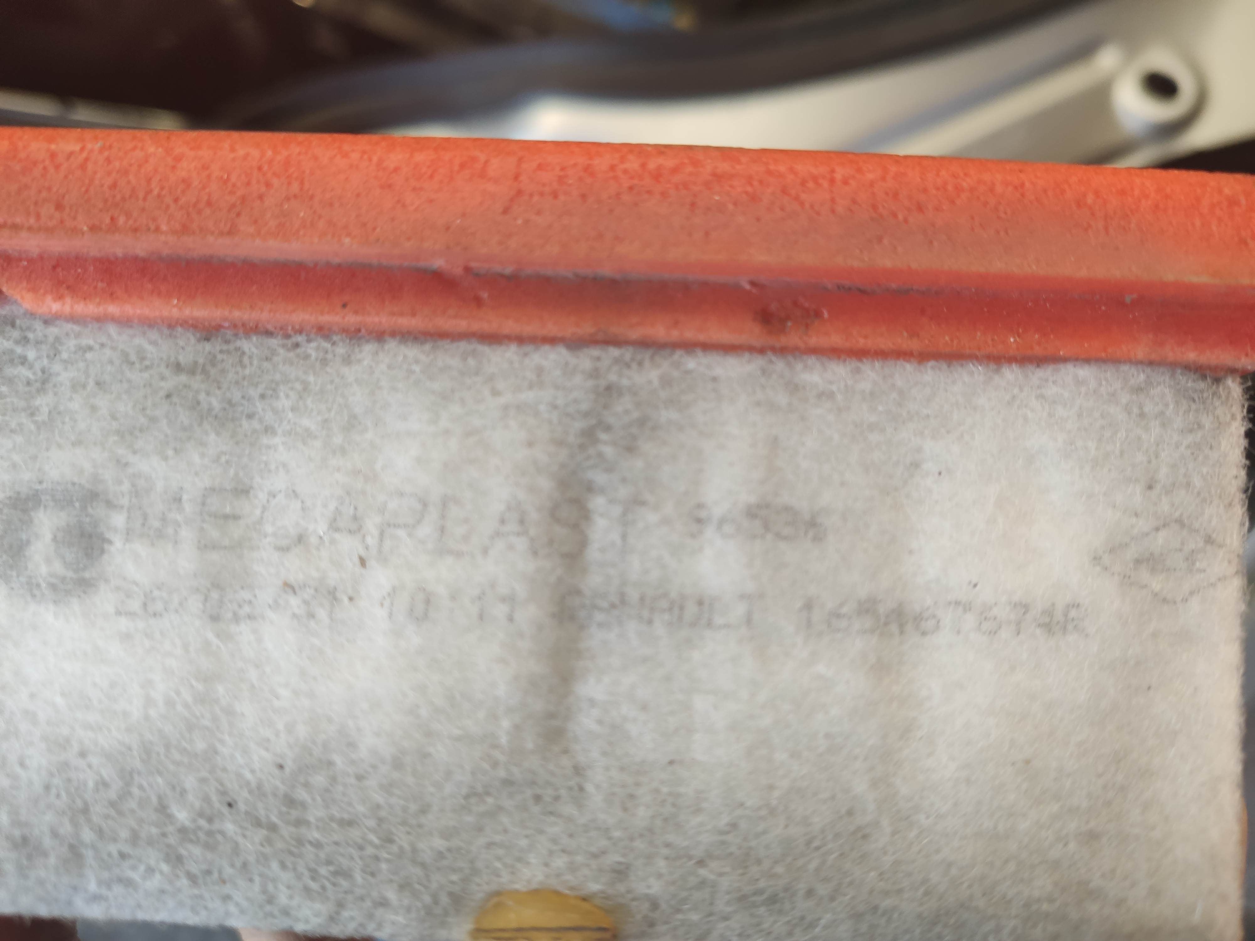

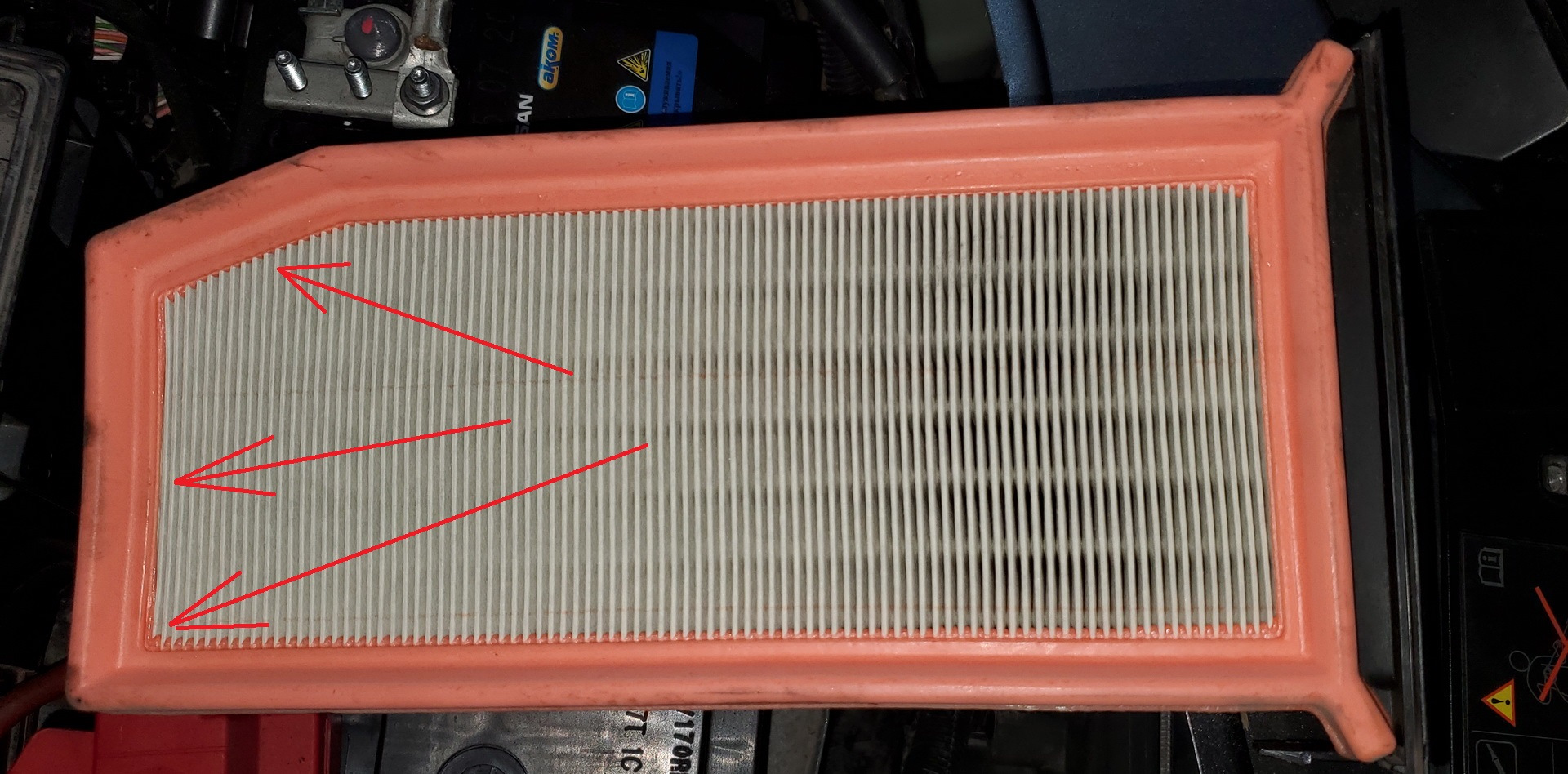

Я 3 недели назад проходил ТО2 у дилера. В ремзоне решил посмотреть что за фильтр поставили. Насторожило, что крышку пытался открыть минут пять, хотя c оригинальным фильтром всегда это делал быстро. Короче поставили неоригинальное г..но на фото, которое физически в корпус не влазило. Причем при стоимости в 330р у меня в платёжке было около 2000р в 2 раза дороже оригинального. Я понимаю дилеры выживают как могут, но в моем случае охренели в край. Заменил его на старый оригинальный как только от них выехал, а через неделю купил новый. По размерам ровно подходит и щелей нет, судя по чистоте патрубка после фильтра. Купи нормальный фильтр 165467674R, дешевые фильтроны и прочее г..но никаким корпусом не исправишь.
Тип файла: jpg IMG_20230404_232233.jpg (290.8 Кб, 318 просмотров)
STELLOX 71-01945-SX без всяких вопросов точно так же ,как и оригинал ,становится в корпус, все уплотняется ,и фильтрует точно так же, как и родной ,но стоит в четыре раза дешевле...

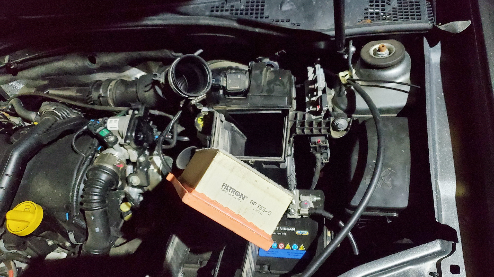

Вытащил сегодня свой Фильтрон, посмотрел что там за ним.
Все оказалось чисто, ни откуда не подсасывает.
Сейчас самое пыльное время года, так что самое то для проверки.
Фильтр прошёл 6к, выглядит вполне здоровым.
