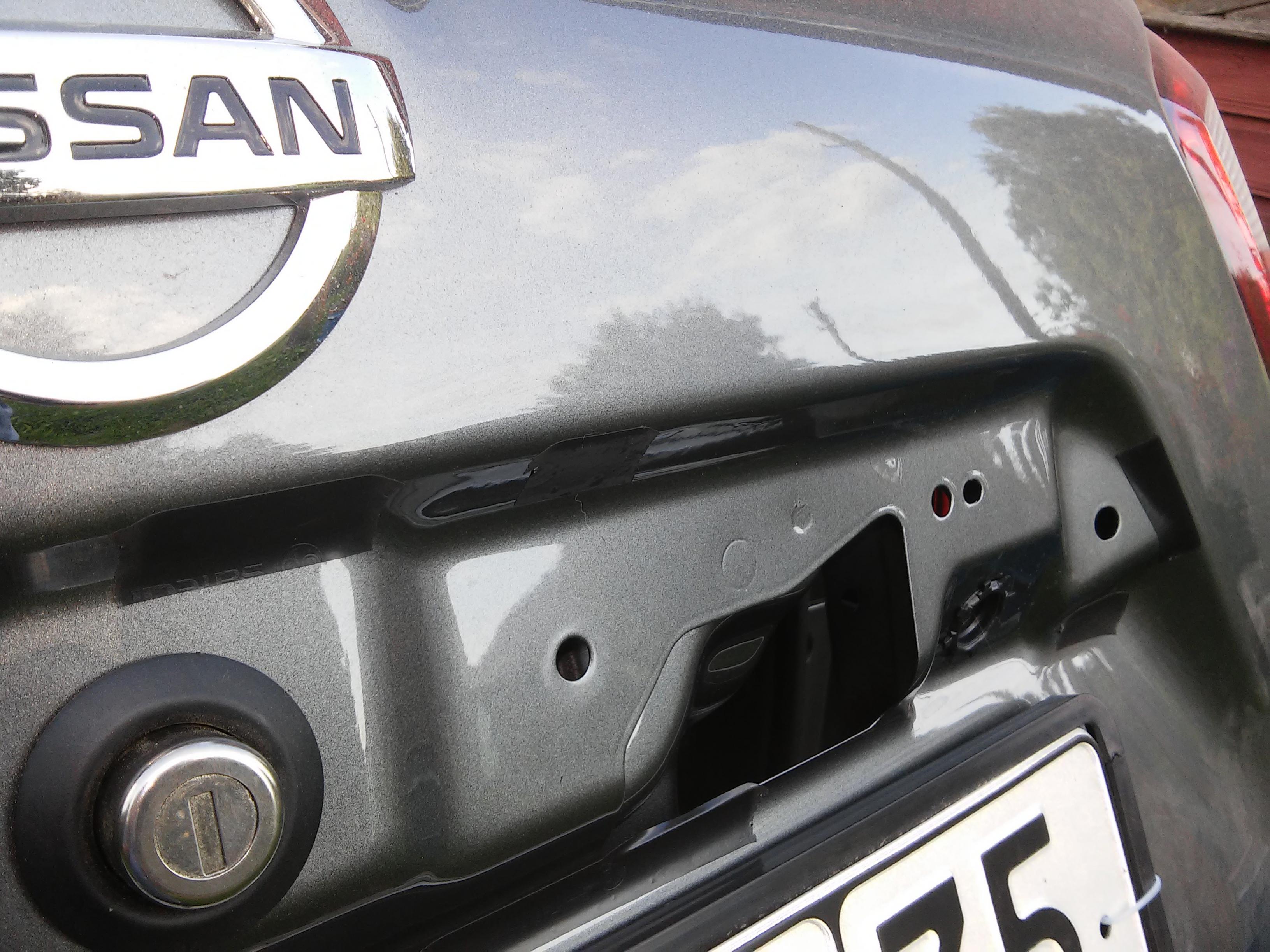

То же добрался до накладки пару недель назад. Машина 2015 года, резинки нет. Попротирало до грунта. Предъявлять ОД не вижу смысла, по отзывам станет хуже после покраски. Шпеньки спиливать не стал, побоялся, что если спилить открывается дорога под хром на накладке, который потом слезет. Подобное уже видел. Заклеил все потертости на двери двойной липкой рекламной пленкой (на фото еще один слой, переделал, края закруглил). И на на шпеньки наклеил двойной скотч не снимая пленку с наружной стороны скотча. Идея не снимать красную пленку не моя, кто-то писал про это выше. Теперь не влипнет.

На втором фото у Вас похоже трещина ЛКП со вздутием краски. Надо вскрывать это место и подкрашивать, иначе вздутие будет увеличиваться.

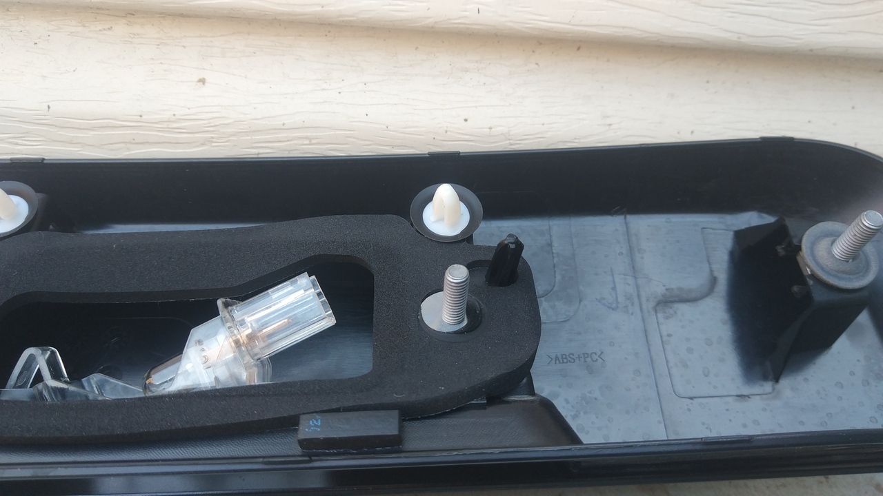

Взял младшего собрата Дастера -Террано и буквально сразу снял накладку пятой двери и уже протерто до грунта !!!! вот фото извиняюсь за качество . Пока наклеил изоленту в местах протиров т.к. буду ставить камеру ЗХ и опять снимать. На Террано форуме предлагают наклеить там вспениную 3М ленту.

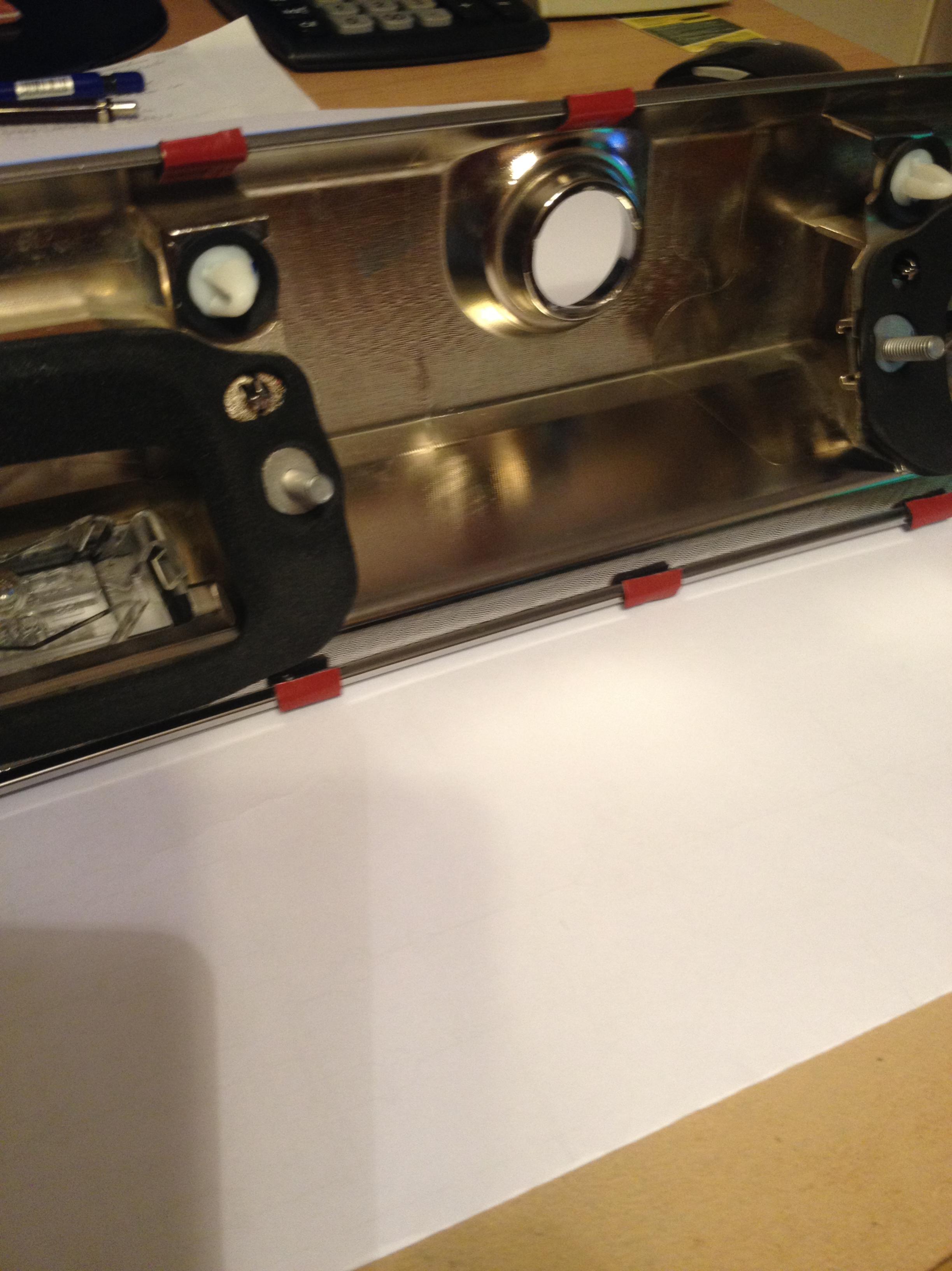

Подниму тему. Купил Дастер adventure 2019 года. Через 250 км снял накладку. Уплотнителя никакого нет. В местах выступов накладки лак начал протираться. Наклеил пленку на кузов,на накладку наклеил двусторонний скотч. Защищать кузов с момента покупки однозначно
