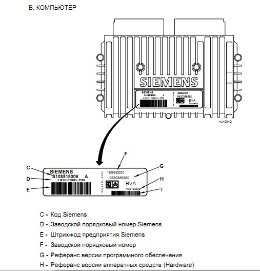

Я ж говорю, есть несколько стандартных вариантов программ управления коробасом, которые зашиты в компьютере, также как в эбу зашиты те же топливные карты. Вот и вся адаптация. Чем больше вариантов зашито, тем более "адаптивна" буит коробка.
"A. ЗАКОНЫ ПЕРЕКЛЮЧЕНИЯ ПЕРЕДАЧ
Компьютер располагает 10 законами переключения передач,
позволяющими приспособить работу автоматической коробки передач к
стилю вождения водителя, выбранной программе и внутренним и
внешним условиям эксплуатации.
Таким образом, он располагает следующими законами переключения
передач:
− 6 законами для самоадаптации,
− 1 законом для программы ´Снегª,
− 1 законом для адаптации к низким температурам,
− 1 законом для ограничения токсичности при холодном пуске
(подогрев),
− 1 законом для защиты от перегрева АКП.
B. ПРОГРАММЫ
Компьютер управляет тремя специальными программами:
самоадаптации, ´Спортªª и ´Снегª (по требованию водителя).
C. САМОАДАПТАЦИЯ
Компьютер оснащен программой самоадаптации, которая ему позволяет
произвести выбор из десяти перечисленных выше законов такой, который
лучше других приспособлен к следующим условиям:
− стилю вождения водителя → 3 закона = ´экономичныйª, ´среднийª,
´спортивныйª,
− профилю дороги и нагрузки автомобиля → 3 закона = ´пологий
подъемª (или ´торможение1ª), ´крутой подъемª (или ´торможение
2ª), ´спускª,
− температуре,
− выбранной программе. "
Ну и про память: Компьютер управления автоматической коробкой передач AL 4 является
автоадаптивным и совершенствующимся компьютером с 56-контактной флэш-
памятью Flash Eprom
