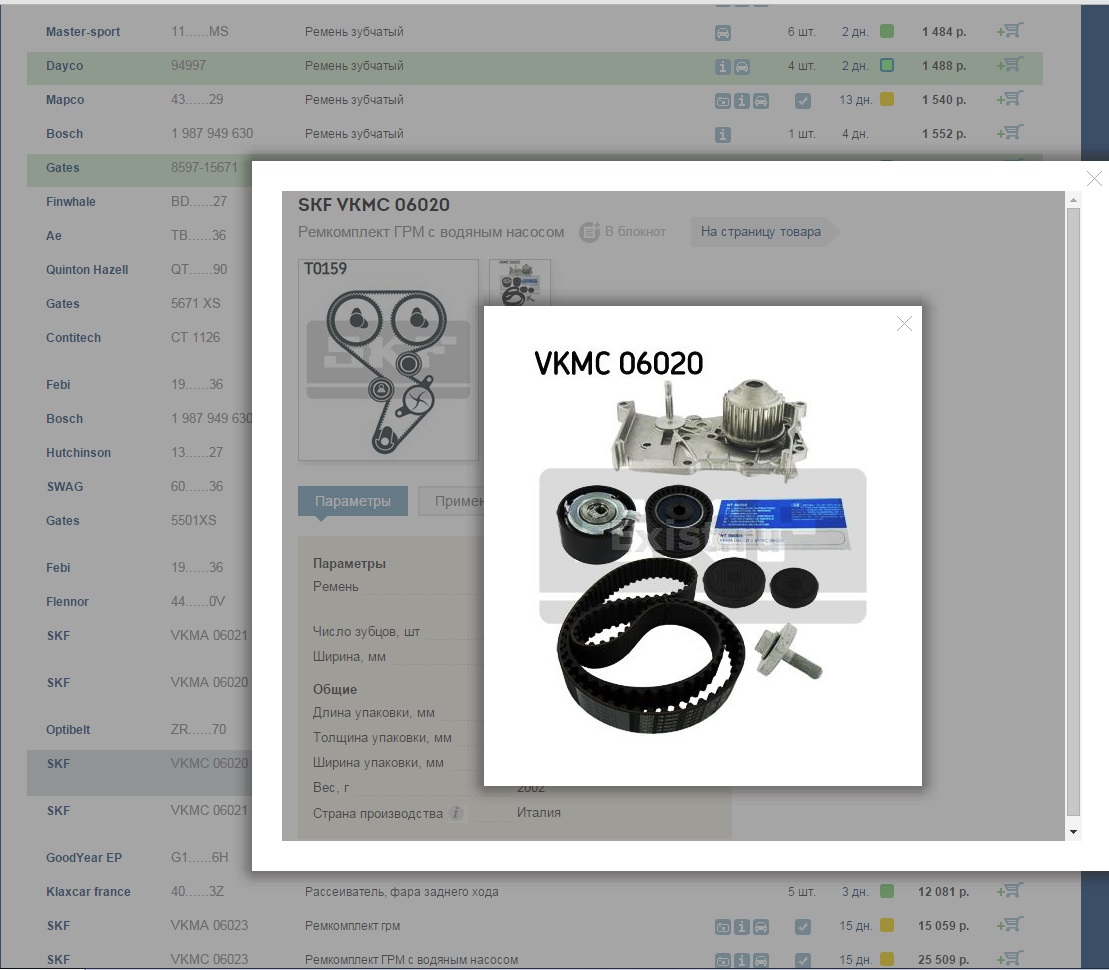

Пришла смс от ОД - скидки по замене ремней. Перезвонил - до 31.03 скидка на з/ч 25%, работу - 10%. Навскидку вся операция, с роликами (на 2 ремня) обойдется около 4 тыс гривен. Чего-то кажется, все равно многовато. Спросил насчет помпы - ответили, что до 120 тыс вообще не стоит париться, 160-200 тыс критичный пробег для нее.

074
Аватар для 074
Онлайн: 074 вне форума
Был(а): 20 дек 2024 16:05
Адрес: НН обл.
По умолчанию Re: Сроки замены ремня ГРМ на 1.6
http://baza.drom.ru/moskva/sell_spar...621378738.html
http://www.exist.ru/price.aspx?pid=2AF096CC&sr=106

074, чёт первая ссылка очень древняя, а вторая не на этот товар. или что то я не понял?

074, цена на 1 мая 2015. Евро тогда сколько стоил?
Сообщение от PAN Посмотреть сообщение
Почему не на этот как раз Ремень ГРМ на 1.6
---------- Добавлено в 16:57 ---------- Предыдущее написано было в 16:55 ----------
Сообщение от Fazer Alex Посмотреть сообщение
http://dustershop77.ru/katalog/zapch...30c17529r.html

Сообщение от 074
ремкомплект гейтсовский. все комплектующие от гейтс. именно то, что ставят на конвеере. ремкомплект 130C17529R уже нового образца. кстати!!! обратите внимание те, кто собирается брать ремни и ролики не в комплекте сразу, а собрать ремкомплект сами - с новыми роликами натяжителя применим только ремень нового образца. через пару дней постараюсь сделать информационный топик "как я комплект грм покупал". надеюсь им уж если не просветить, то вкинуть информацию для ознакомления и обдумывания. с картинками конечно же )))
Насколько я понял на наш (ремкомплект 130C17529R уже нового образца) не подойдет, так?
А вот комплект для ТО http://dustershop77.ru/katalog/zapch...icz.html?car=1
только цена не малая.
---------- Добавлено в 16:20 ---------- Предыдущее написано было в 15:57 ----------
Вот интересный комплект (GATES K015671XS) http://www.exist.ru/price.aspx?pid=61F090BC&sr=106
цена 3770р. Кто что скажет?

Сообщение от 074
нет, не так.
Сообщение от PAN
со старым роликом только старый ремень. с новым роликом только новый ремень. смешивать нельзя.
Сообщение от 074
не понятно зачем ремкомплект генератора. меняется отдельно и 120 тык бегает нормально, а то и больше. просто бабла срубить. если уж так, то всяко полезней сменить помпу, так как по отзывам часто помпа живет до 90-100 тык. хотя кому как повезет. смотря что ставили на конвеере в тот момент. чаще всего гейтс, если хромала логистика, то аналог гейтса.
Сообщение от 074
это можно сказать тоже самое, что и стоковый. почему экзист? у него в последнее время с ценами беда просто. в эмексе цена на тысячу меньше https://www.emex.ru/f?detailNum=K015671XS&packet=-1. в автодоке на 900 р меньше. тот же самый, но с эмблемой рено 130C17529R и еще дешевле....
беда с гейтс в последнее время - подделок стало много.
если решили брать какую то фирму, то изучите как оригинал должен выглядеть, чтобы на выдаче не втюхали левак
