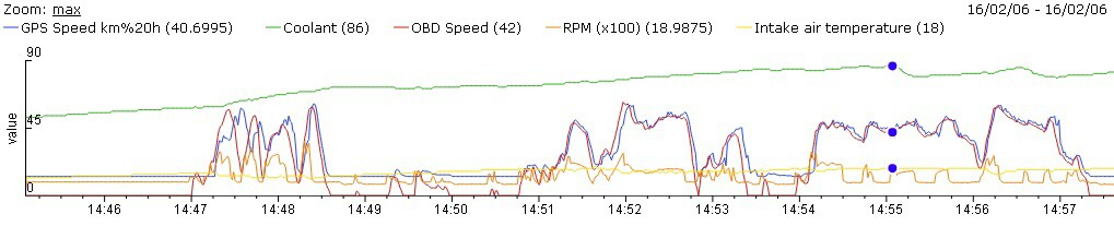

84°, не больше. Максимум видел позавчера в +2, с закрытым наглухо радиатором +91°, сам удивился.

Сообщение от ShallNoy
тогда 100% замена.

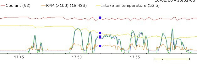

На графиках с больным о рабочим термостатом, двигатель с больным термостатом прогрелся быстрее следуя оси времени. На графике с рабочим термостатом при продолжении графика кривая так же будет опускаться и подниматся. Или я что то не поминаю?

Сообщение от dzotik
На графиках с больным о рабочим термостатом, двигатель с больным термостатом прогрелся быстрее следуя оси времени. (1) На графике с рабочим термостатом при продолжении графика кривая так же будет опускаться и подниматся. (2) Или я что то не поминаю?
1. Графики сняты с разных авто и при разных условиях.
2. Не понял вопроса.

Re: Замена термостата
Не вижу принципиального отличия между двумя графиками. Как я понимаю график с нерабочим термостатом должен отражать скачки температуры в больших границах по оси температуры по сравнению с рабочим.

Сообщение от dzotik
1. рабочий термостат после прогрева двигателя поддерживает температуру ОЖ в диапазоне 95...83°С
2. больной термостат после прогрева двигателя поддерживает температуру ОЖ в диапазоне 85...79°С
Это видно на графиках.

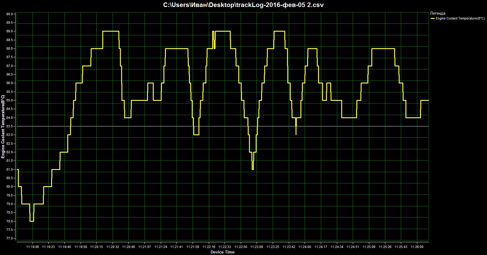

Вот график полностью прогретой машины. Посмотрите максимум и минимум - это нормально? Начало гафика не смотреть
Сообщение от Neon24
Если на ходу в мороз - ожидаемо
Если в теплом гараже на ХХ - плохо

Сообщение от Neon24
1. Какая температура воздуха?
2. Какая скорость автомобиля?
3. Используется утепление двигателя?

Сообщение от zhiv
Т=+3
Скорость - около 40 км/ч
Утеплитель автоодеяло

Сообщение от Neon24
Т=+3
Значит, начинает умирать.

Сообщение от Neon24
Это нормально.

Сообщение от dzotik
Разница лишь в температуре открытия термостата:
1 на первом графике либо термостат заменен на горячий, либо он не исправен
2 на втором либо врет датчик температуры, либо "подослаб" термостат. В таком случае на скорости температура будет ниже 70.

Записался к ОД на диагностику, сразу спросили про ТО, проходил ли, и про замену ОЖ на 3-м ТО. Сегодня посмотрим что скажут.

Большое спасибо за консультацию!!! На клипе ОД тоже не поднялась температура выше 85°. Как сказал проверяющий:"термостат открывается на 5°раньше-не критично..."  Но без боданий признали случай гарантийным. Термостат и ОЖ "за счёт заведения"! ELM должен быть в машине, имеющаяся шкала-вообще, ни о чём!
