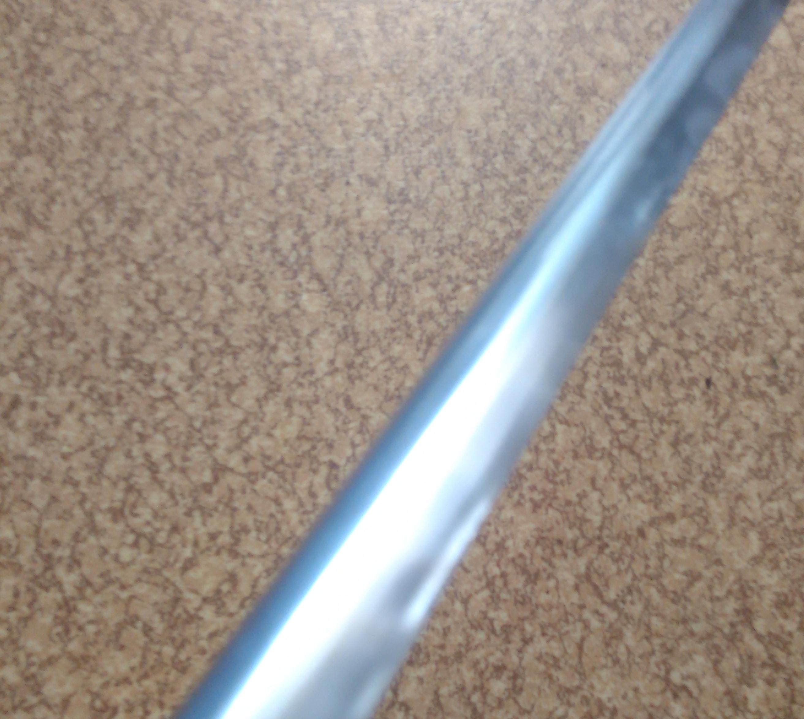

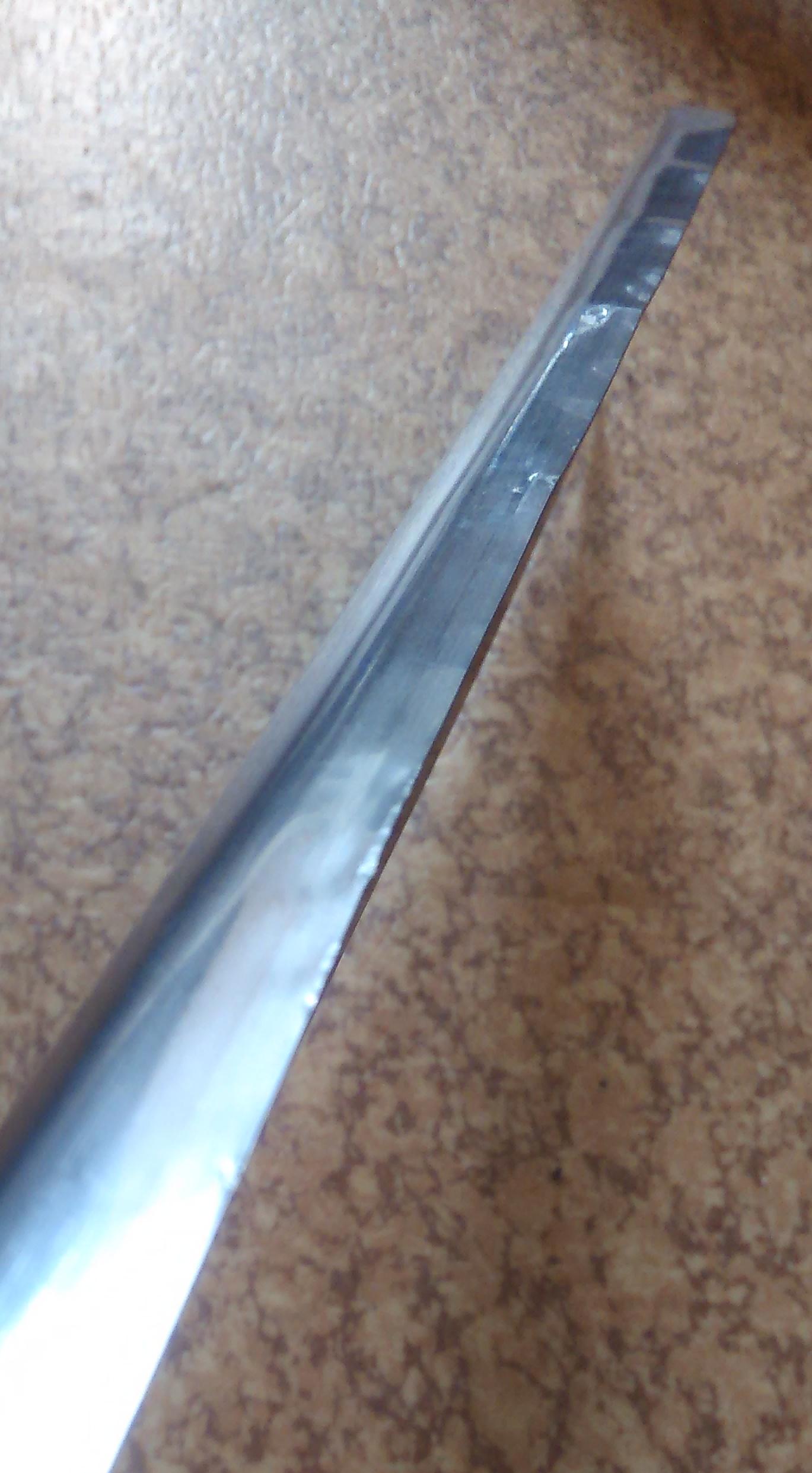

Как обещал, фото.Скажу сразу,сделать фото сложно,на фото выглядит ужасно,что не является действительностью.Так "видит" объектив с бликами, добавляет разных артефактов, т.д. Постарался под разным углом...Дефекты-выбоинки и вмятинки,если что... От быстрой "правки" выколоткой/зубильцем при изготовлении...(что именно на фото, подписано)
Подгонка,что сделал.
Все исправимо , обычной рихтовкой имеющихся выбоинок молотком,с отменным результатом.Только терпение...Уже попробовал,"руки чесались",не стал "мудрить".
По "волне".Прямолинейность края от волны, очень быстро правится так сказать "прокаткой" края накладки,ее плоскости. Т.е. приложить плоскую дощечку к плоскости накладки(в моем случае использовалась ,что было под рукой,лопатка от "Гранмулино"), и надавливанием плоскостью дощечки по плоскости накладки в нужную сторону (одну или другую),с небольшим усилием без фанатизма, проглаживание, вдоль загнутой плоскости края накладки, как утюгом.Просто нужно подобрать усилие нажима,не переусердствовать .Металл тонкий,но достаточно упруго- жесткий.Очень хорошо правится.Ни следов ничего не останется.Для сравнения сколько еще требуется подправить, в какую сторону, сколько надавить,как шаблон я прикладывал сверху пластиковую

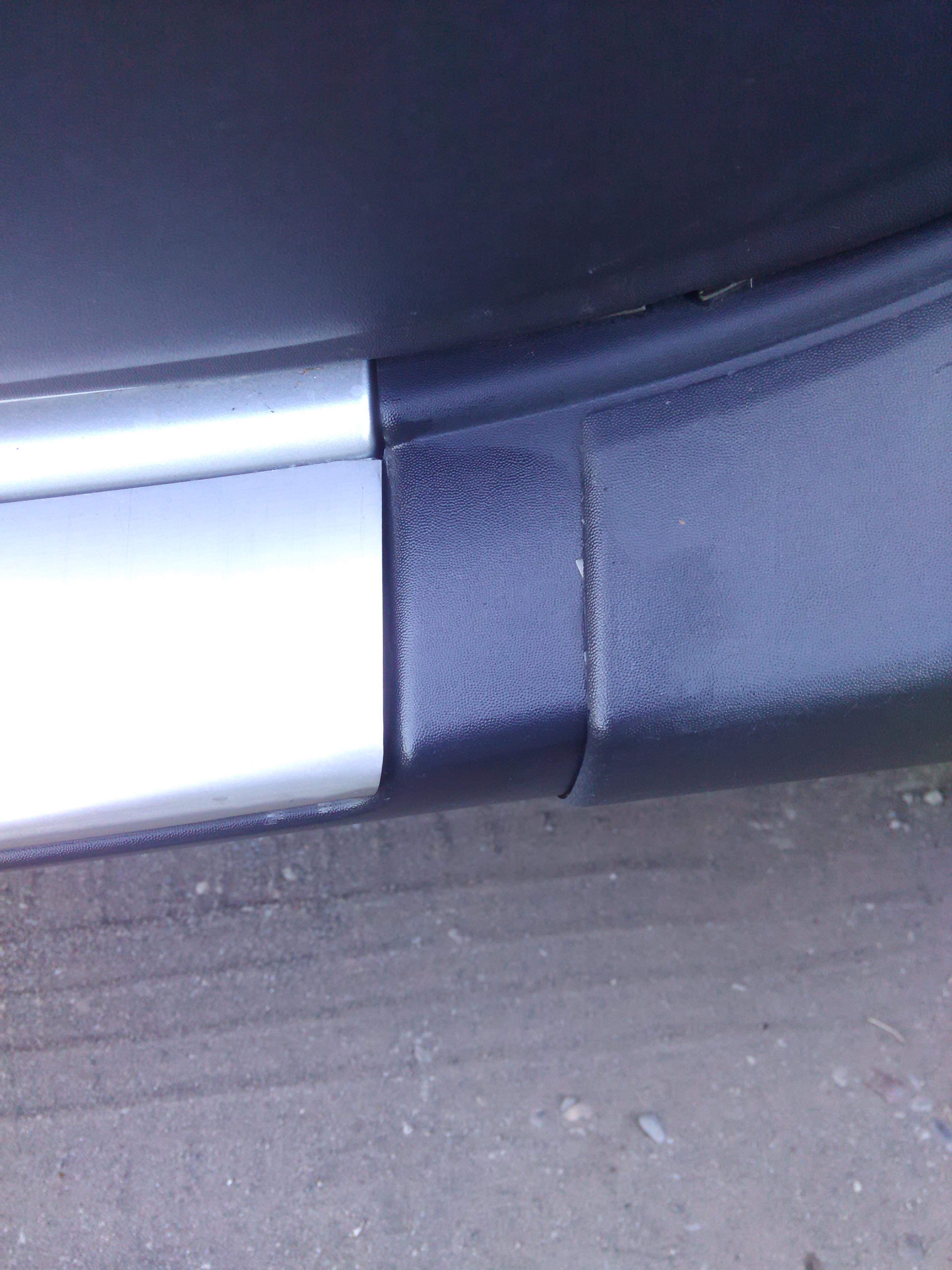

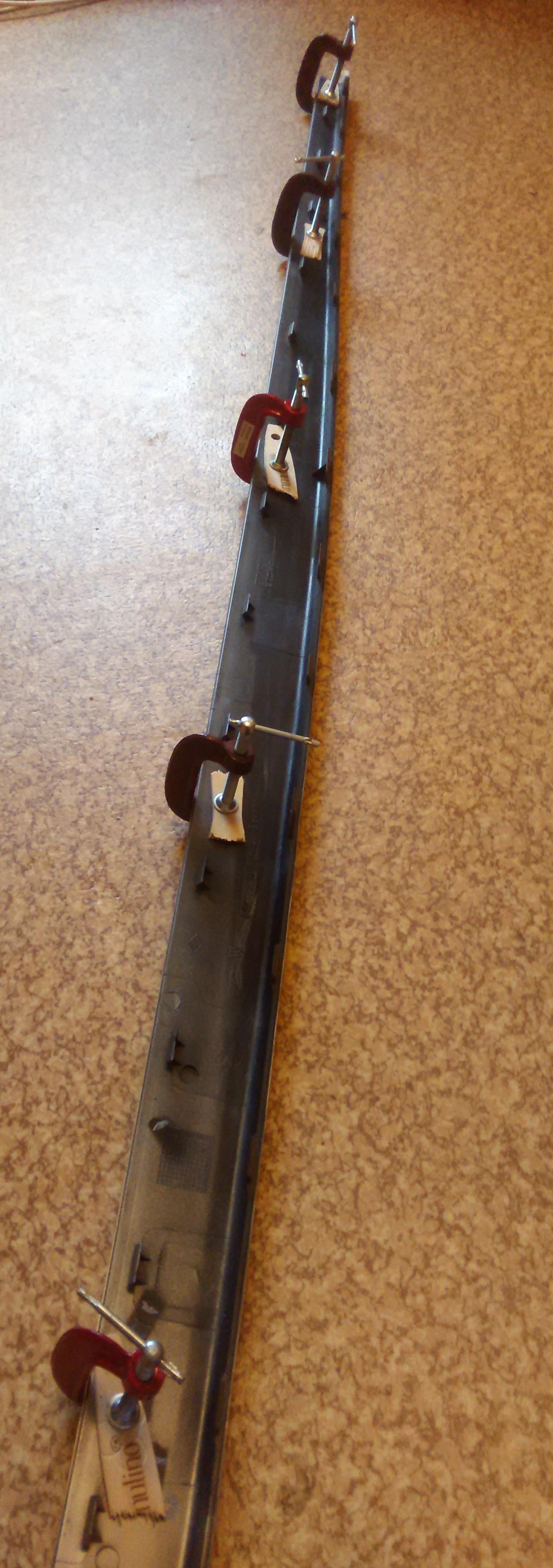

Накладки приклеил и установил.
Для наклейки накладки снимались и клеились дома,фиксировал струбцинками
Моменты на что обратить внимание.
Накладки довольно очень точные по размеру в длину..Если не учитывать и не выравнивать по заднему краю,при наклейке,спереди возможно будет создан чуть чуть зазор 0,5-1 мм и виден передний обрезанный край и отверстие.Нужна аккуратность,при выравнивании боковых сторон,т.к. задний боковой край штатных пластиковых имеет не прямую, а чуть изогнутую поверхность(дуга), Hudozhnikу можно думаю добавить еще пару мм с передней части,на "криворукость установщиков" и упрощения.
По ширине,она достаточная,есть возможность, единственное нужно поиграть зазором,что и сделал перед наклейкой,т.е. добился первоначального полного совпадения с контурами пластика без приклеивания, выровнял по боковым краям. Ну а далее наклейка...
Клеил на прозрачный, строительный, силиконовый нейтральный герметик "Момент",выбирал по температуре,нашел правда на -40...Минус герметика-Время сушки,день -два ...

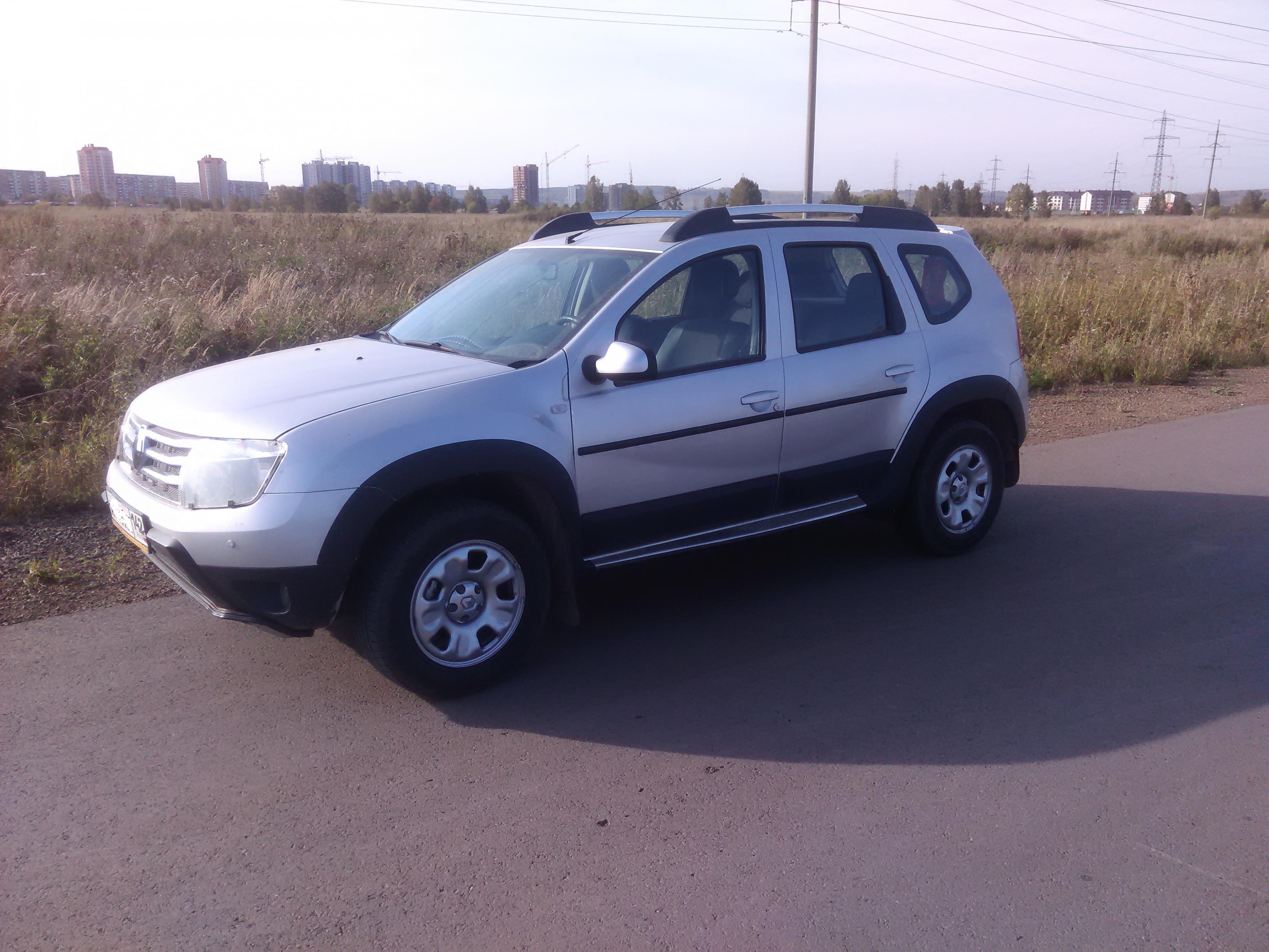

Вид на авто достойный.Цвет совпадение,полностью устраивает,фотографировал в тени...на солнце вид ближе к полированым и желтее..

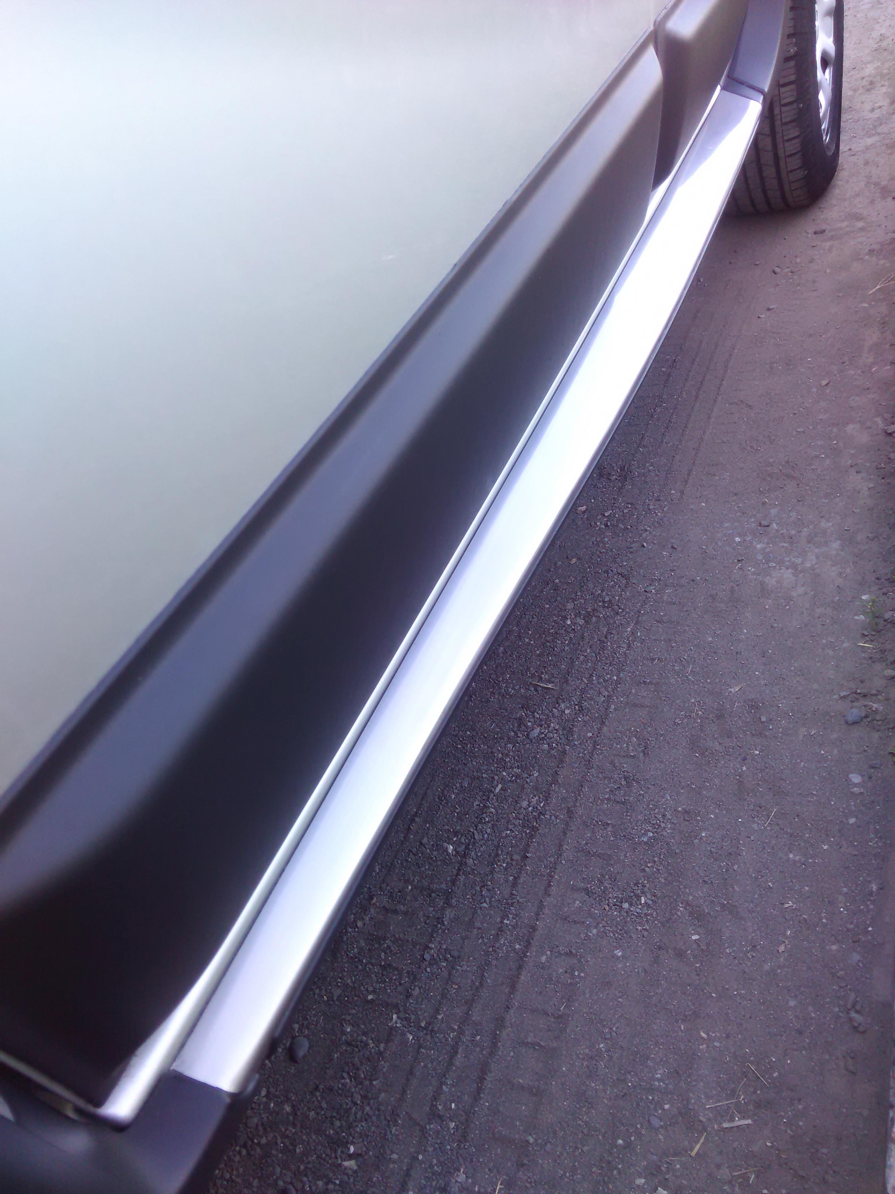

В целом очень понравились С точным размером,вообще... представляю сколько труда вложено.Своих денег стоят однозначно!Мурату респект и уважуха!
Для сравнения цвета, фото пластиковых и нержавейки в помещении,лежат по порядку нержавека-пластик-нержавейка-пластик...
