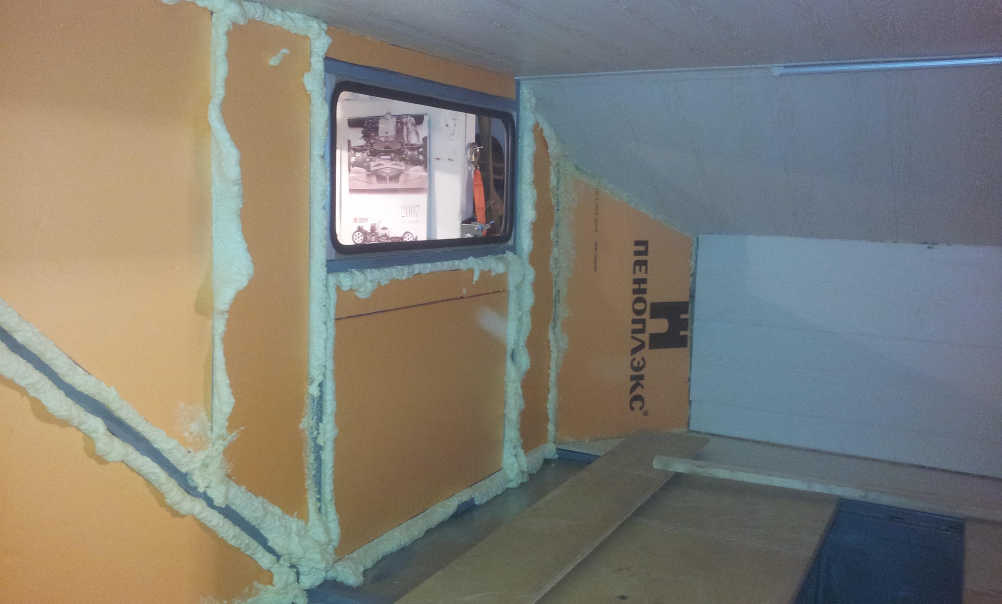

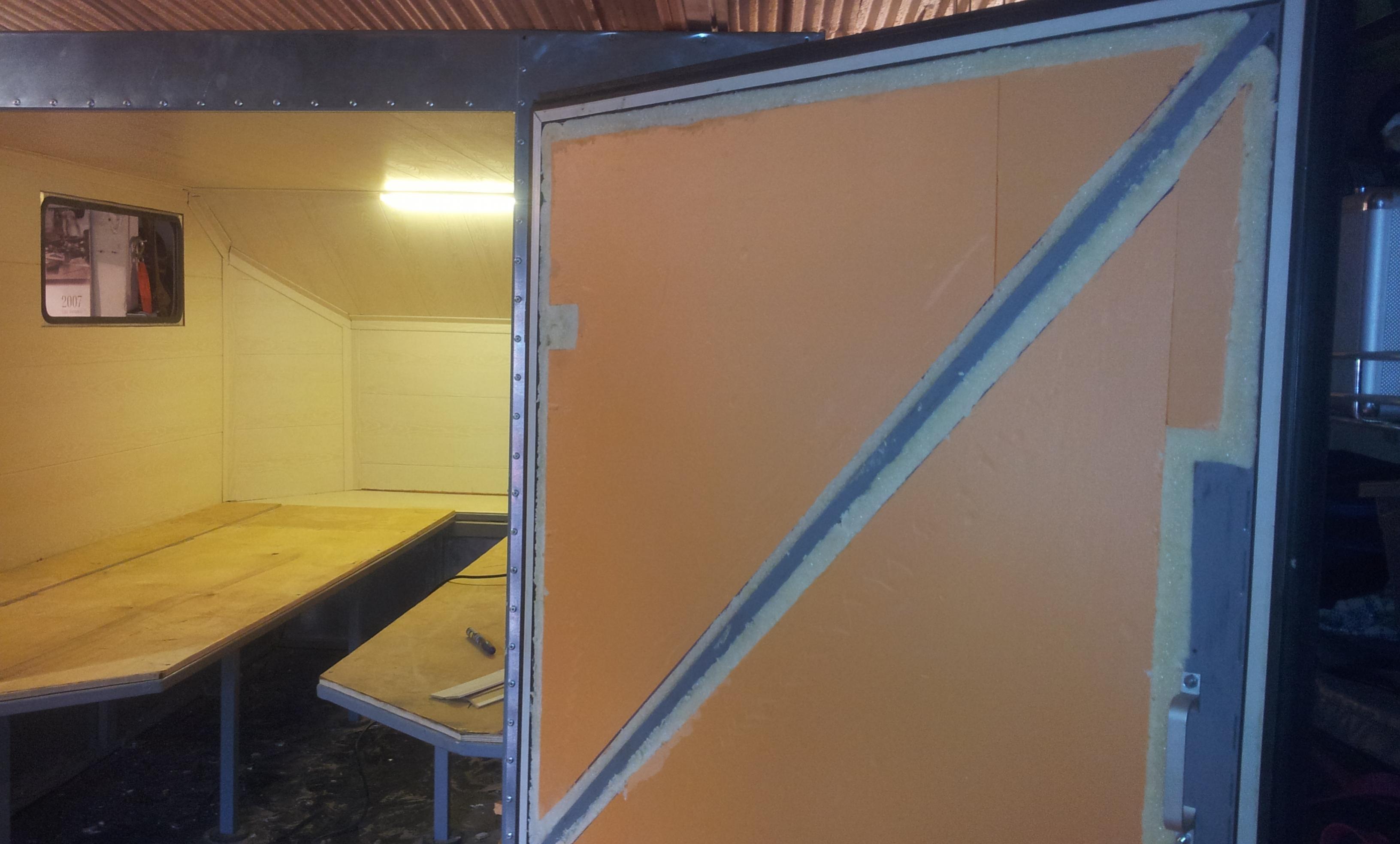

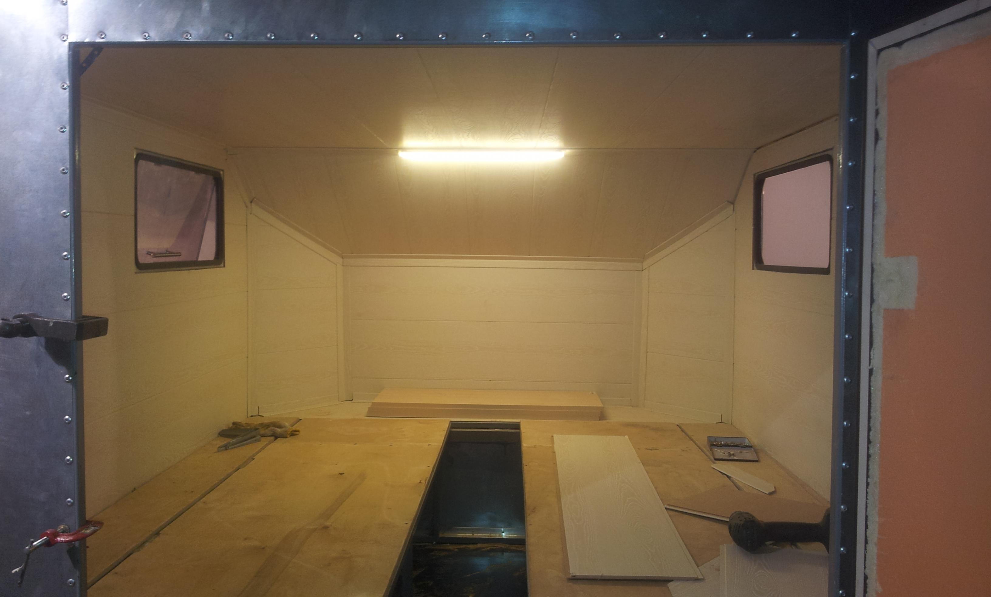

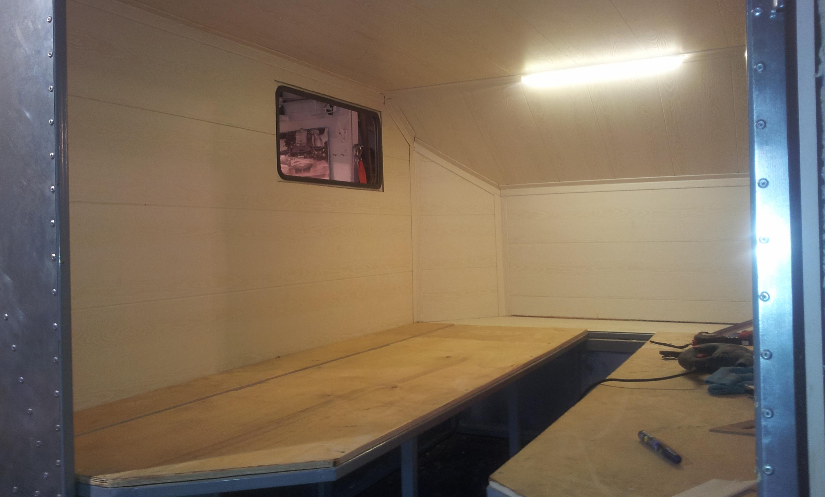

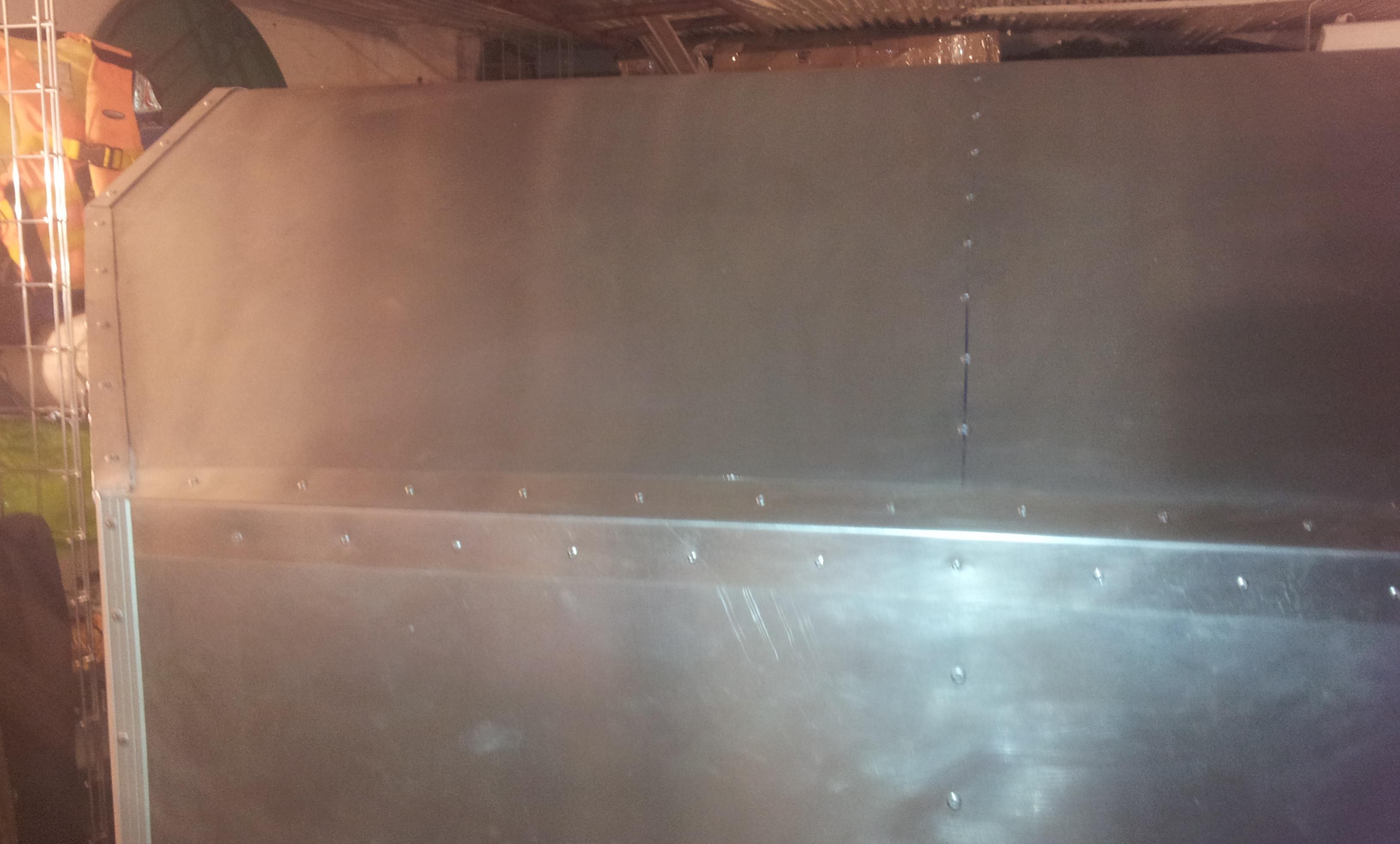

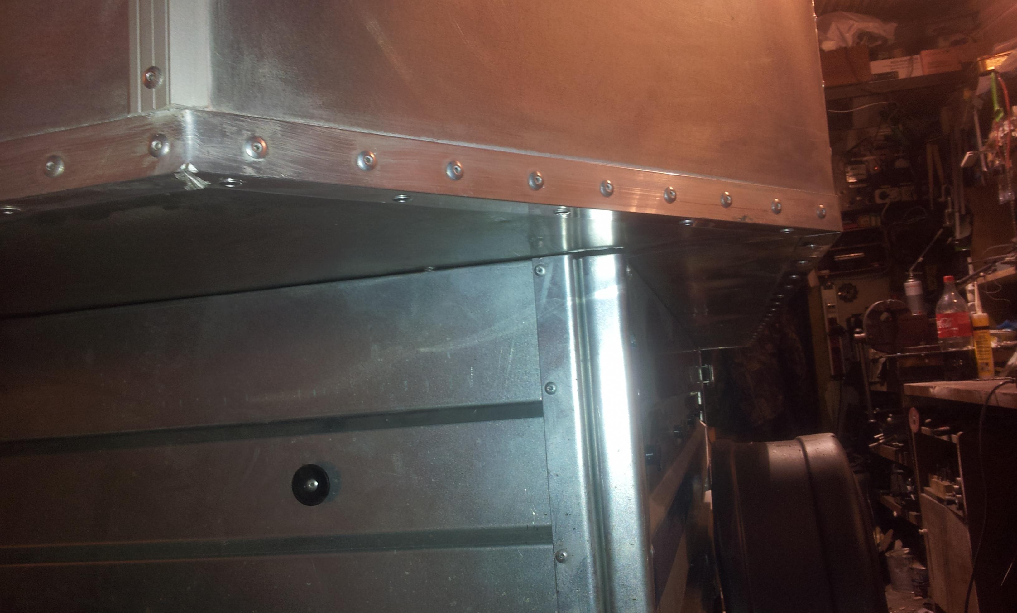

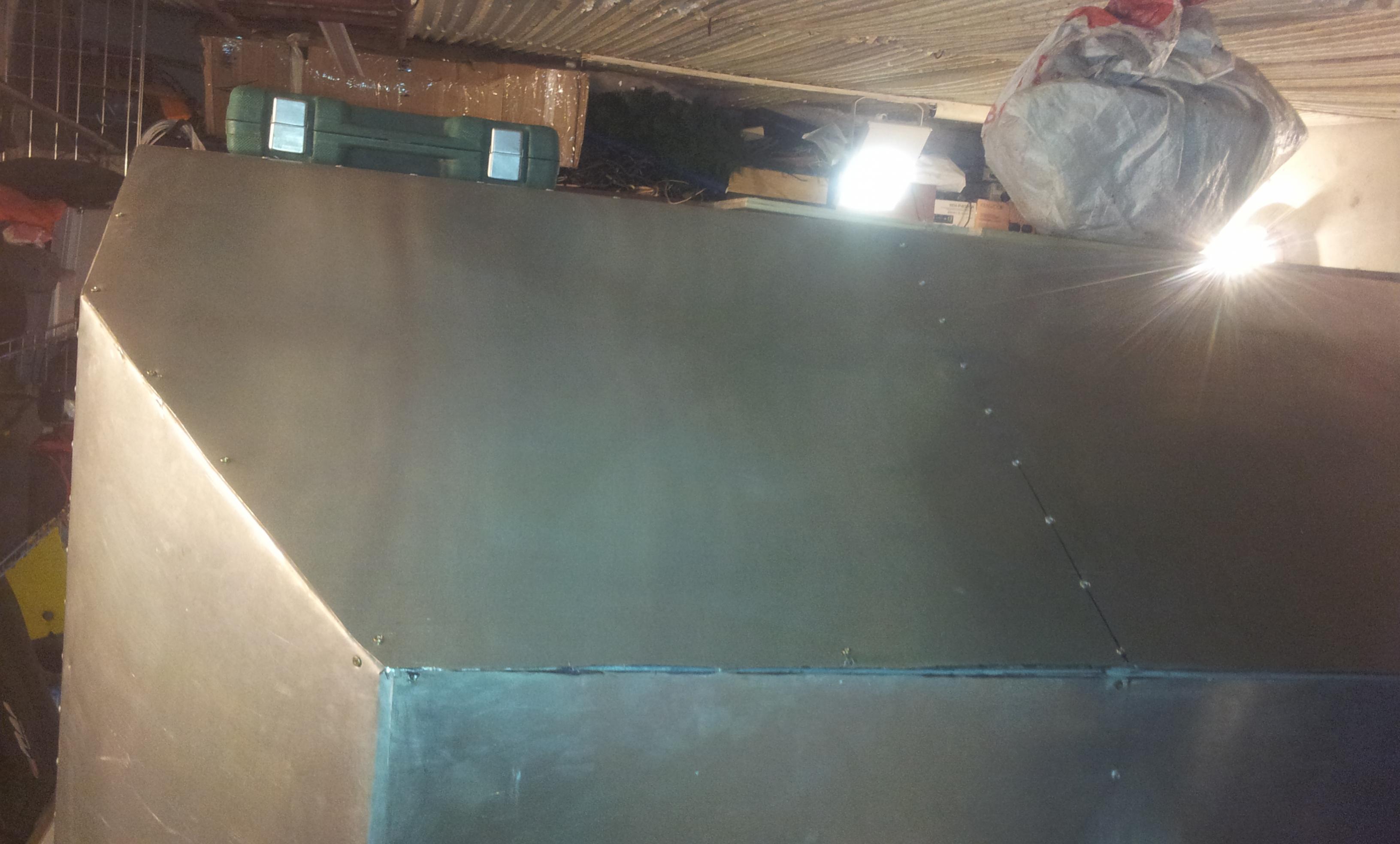

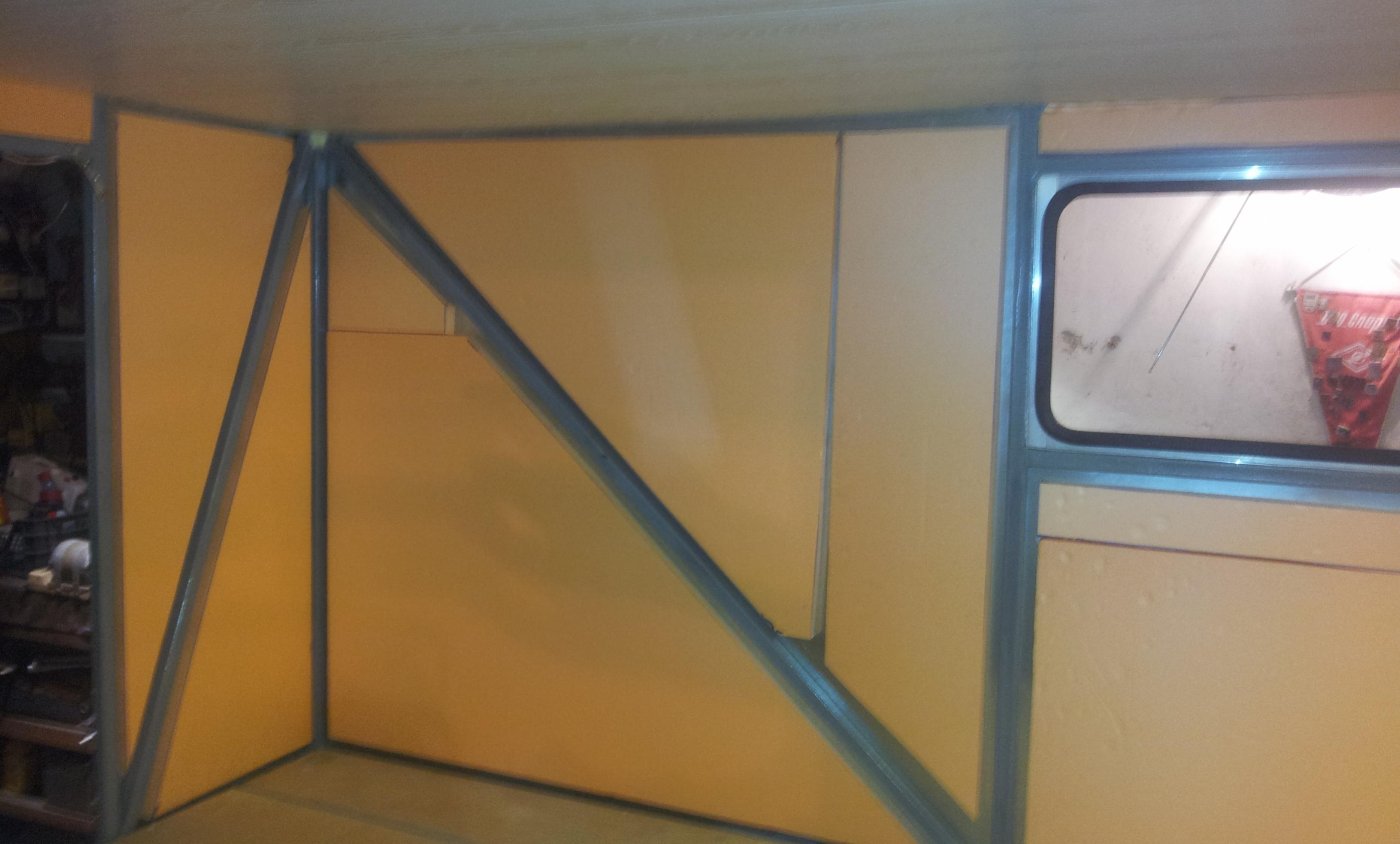

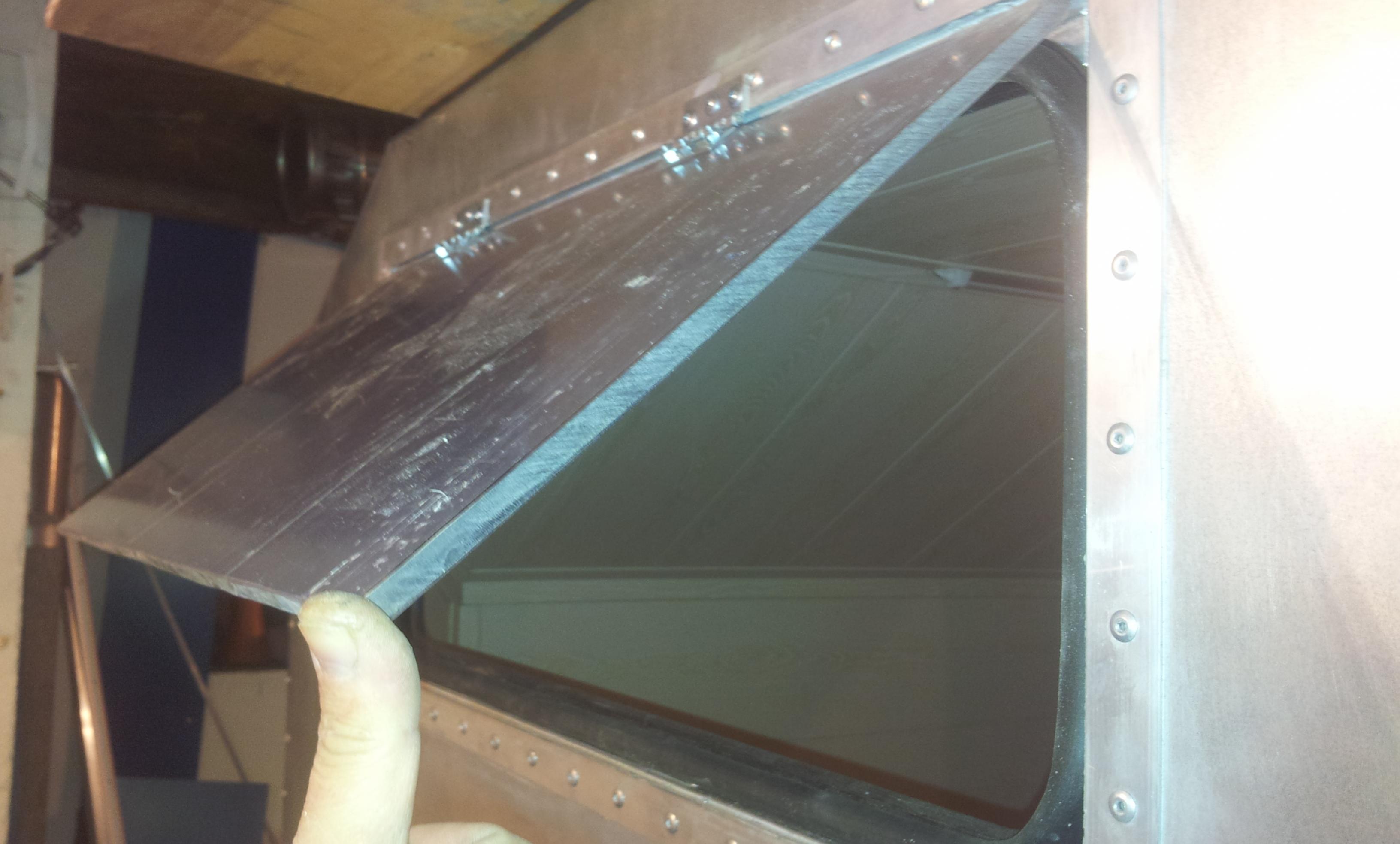

Всем привет.
Я наверное единственный человек, который радовался плохой погоде на выходные. На дачу не тащили, рыбалка перенеслась на следующие. В результате поработал ещё 15 часов, на благо строительства. Общее время 89,5 человекочасов. В планах на рыбалку 22 мая с кемпером (пусть и с недоделками).
Ну что-же.....- продолжил обшивку салона. Долго приходиться ждать пока засохнет пена, сложно выводить отделочные уголки. А так, в общем мне нравиться.
Прикинул окна - надо делать окантовку оргстекла (смотреться незаконченно) и срочно думать над защёлками. Герметичность достигнута.
Самое главное - покрыл крышу. Без помощника замучился, в тесном пространстве гаража, затаскивать листы на крышу. Под оцинковку жидкие гвозди и на заклёпки по профилю (цирковой номер - под потолком - сверлить и клепать). Результат - оцинковка, при ударе, издаёт глухой звук, получился отличный сендвич (так-же как и на стенах).
Как всегда не вовремя закончились заклёпки. Сегодня (не смотря на день рождения) в планах приклепать отделочные алюминиевые уголки и закончить внешнюю обшивку.
Вообще не ожидал, что на финальном этапе, столько времени будет уходить на мелочи и доделки.

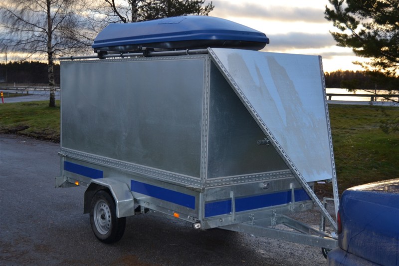

Дело в том что классическая сцепка с шаром.. работает при углах перекоса максимум в 15 градусов....

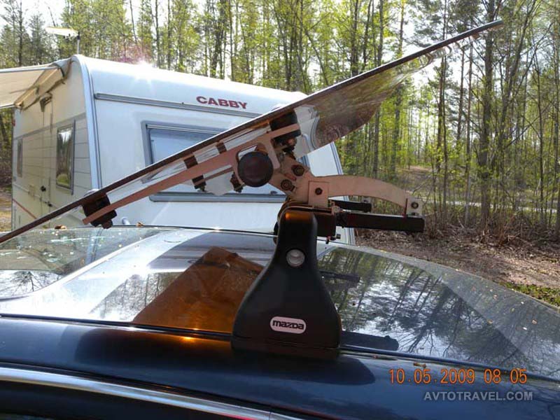

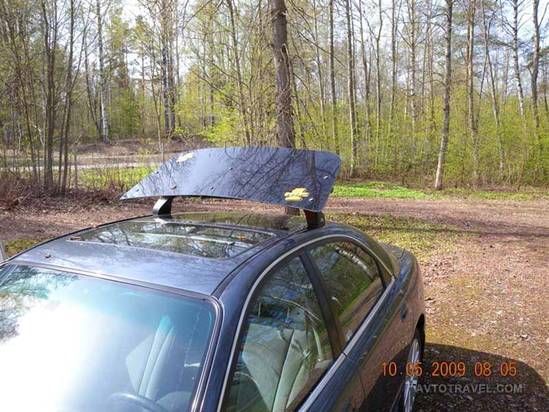

По умолчанию Re: Строю модуль на прицеп
shinaniva,

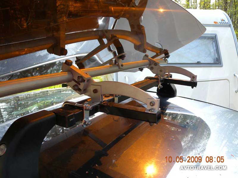

Не знаю на сколько актуально, но как вариант для крепления допов Случайно вспомнил. Сам думаю на счет спойлера т.к. прицеп с тентом.

Всегда переходили... переходите... и будете переходить дорогу на зелёный сигнал светофора!!!!!????????

Сообщение от тягачъ
Не по теме, но лично я перехожу только на зеленый и на нерегулируемом только когда водитель конкретно пропускает меня. Я же то же водитель и всегда стараюсь поставить себя на место пропускающего меня водителя!!!!! Он, водитель, не всегда может во время остановиться, пропуская меня. Это моя позиция и спорить не собираюсь. Извиняюсь за эмоции. Ничего против Тягача не имею. Сорри.

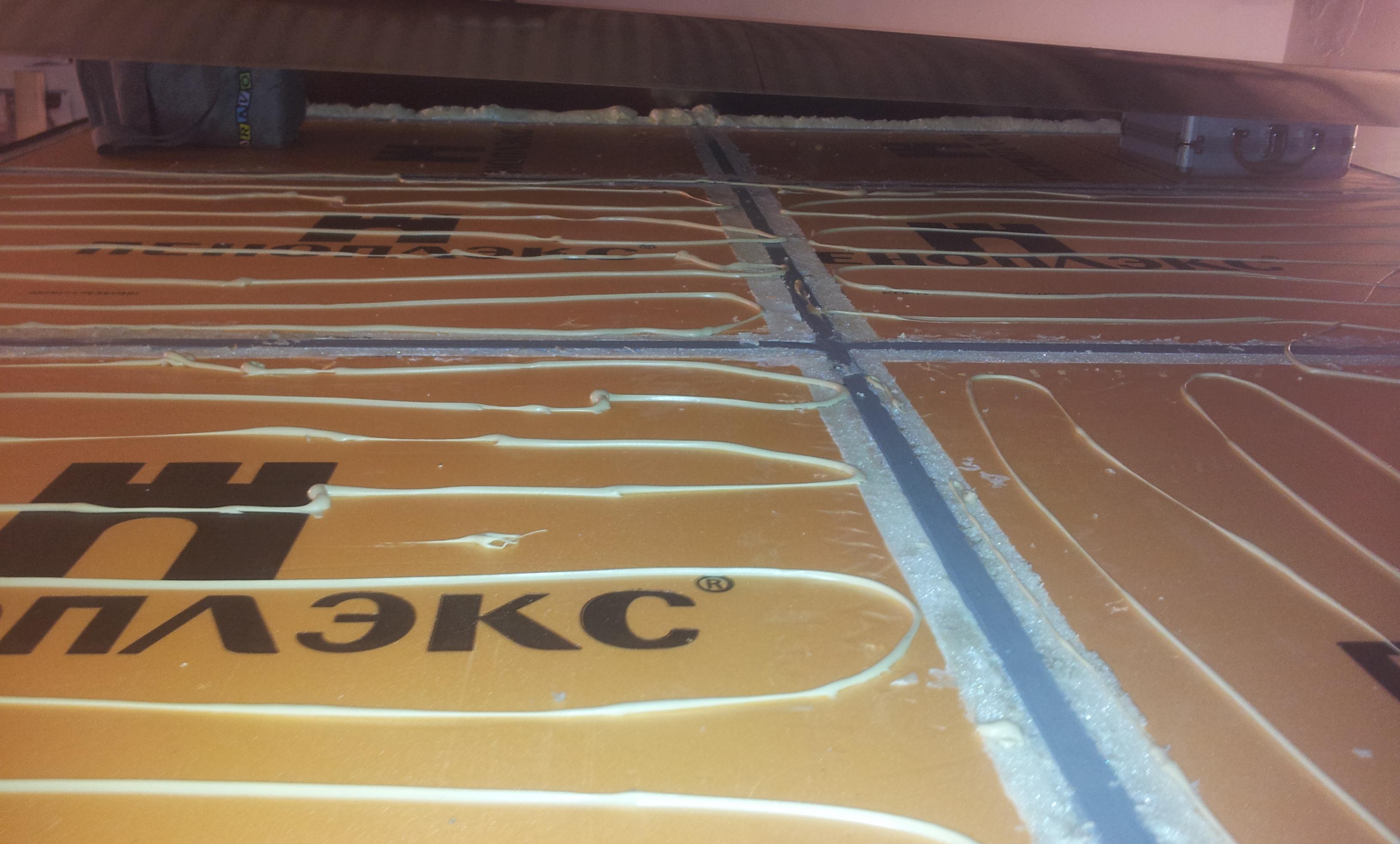

Всем привет!
По поводу тюнинга - здесь ещё поле не паханное. Будет, всё будет!
Провёл ещё пару вечеров в гараже. +11 часов - общие человеки часы 100,5.
Доделываю мелочи. Но эти мелочи съедают уйму времени (и денег). Дошил интерьер, начал клеить отделочные уголки. Делаю окна. Ну и т.д..
В пятницу на рыбалку!. В понедельник фотосессия с Дастером!
Всё не успеваю, но жить уже можно. Самое главное не хватает денег на матрасы(буду спать на жёстком). Две ночи потерплю (до зарплаты).

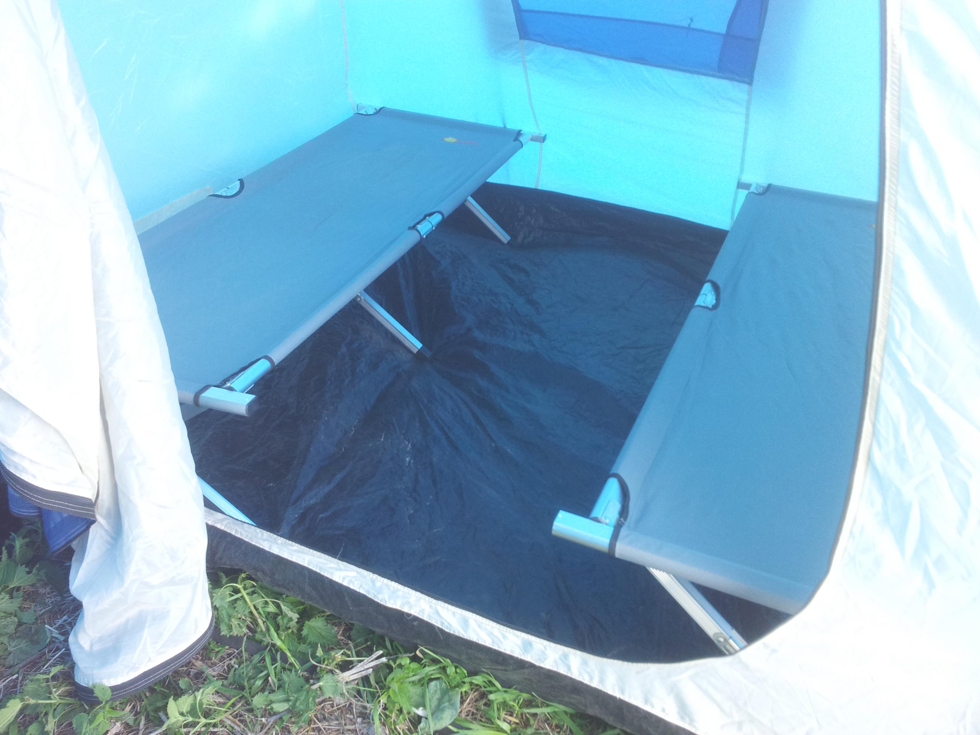

Коврики есть. Но они тоже жёсткие (не люблю спать на них). Надувные матрасы тоже есть, но они шире на 20 см. и высокие. Короче засада.
До постройки жил в высокой палатке на раскладушках (очень комфортно).
