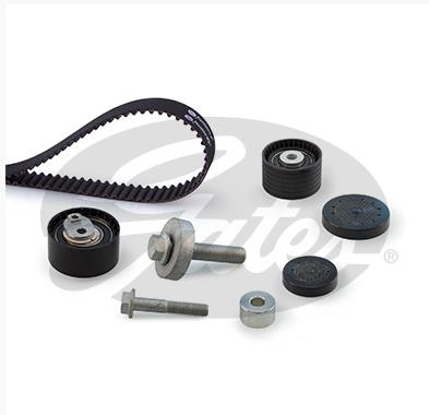

Конечно, номер верный.
от гейтса K055550XS
у него еще и с помпой комплект есть.

Все взял заглушки отдельно очень дорого , около 6 рублей вышло , за комплект гейц 5.300 но после 15 числа..... За установку 2.700 все со скидками...
Всем спасибо за участие в моём мероприятии....
