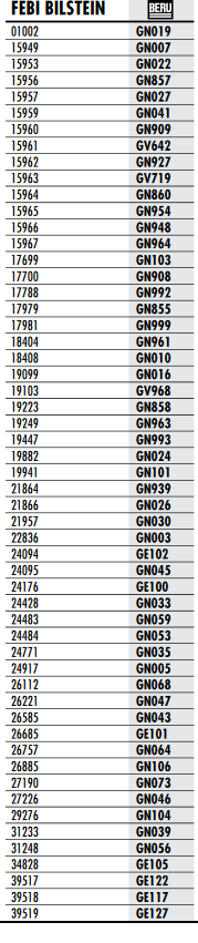

не нашел кстати замену у BERU на FEBI (или не увидел)
на K9K по каталогу идут GE110 или GN018
может поэтому и проблема , что по размеру свечи подходят, а по сопротивлению,нагреву нет.

Вот-вот - и эти свечи не одинаковые по характеристикам - по напряжению и тд.. (только что посмотрел в каталогах)..

Про артикул свечи и замены на febi
Оригинал свечи дает в каталоге автодока этот вариант с febi. Я уже потом посмотрел.
Повторюсь, менеджер из магазина при ОД с которым я регулярно общаюсь и покупаю у него детали ни в чем таком, как напутать, привезти левое, не согласованное вместо нужного - ни разу не напортачил. Было 2 комплекта, этот и еще какой-то очень уж дешевый, я взял febi - фирма мне известная, много чего ставил из их ассортимента (или под их маркой) на предыдущую машинку (не рено).
Словом у него есть в наличии "заряженные" з/ч которые часто нужны в ремзоне ОД, свечи febi как я понял, есть регулярно.
Про одинаковость о которых упоминали ViBer и Ya-Grigoriy ребят, а можно ссылку где смотрите, Exist?

Сообщение от Altay
Modigar
Автодок дает свечи подходящии по параметрам(размер длинна , ну и прочие) но не электронные составляющие.(реле свечей настроено на сопротивление , которое с нагревом изменяется)
Производители легковых автомобилей по всему миру делают выбор в пользу инновационной трехфазной технологии нагрева, которая обеспечивает быстроту, надежность и экологичность пуска двигателя. Свечи накаливания BERU® по трехфазной технологии нагрева производятся двух типов: GE и GN.
Описание трехфазной технологии нагрева:
Фаза 1: предпусковой нагрев при включении зажигания;
Фаза 2: пусковой нагрев;
Фаза 3: последующий нагрев, т. е. подогрев свечей накаливания в течение еще примерно 3 мин после пуска двигателя.
Преимущества трехфазной технологии:
более полное сгорание дизельного топлива с более низким уровнем шума;
снижение «дымности» выхлопных газов до 40 %.
Свечи накаливания типа GE и GN снабжены двумя нагревательными спиралями, одна из которых используется в качестве нагревательного элемента и предназначена для поддержания оптимальной температуры нагрева, а вторая — в качестве регулирующей обмотки, обеспечивающей эффективную защиту от перегрева, что делает эти свечи накаливания BERU® для дизельных автомобилей надежными и долговечными.
Свечи накаливания GE оптимизированы по производительности. Эти свечи являются управляемыми и используются в двигателях последних поколений, снабжены программируемым микроконтроллером, расположенным в блоке управления временем накаливания и обеспечивающим надлежащее управление операцией пуска.
high-tech steel glow plugs - RU - lores
Особенности номенклатуры свечей накаливания BERU® типа GE и GN:
новые, тонкие свечи накаливания, обеспечивающий быстрый пуск;
короткое время предварительного нагрева от 2 с;
надежный пуск (даже при -30 °C!);
возможность использования для последующего нагрева, что обеспечивает экологичность, т. к. в этом случае на этапе прогрева вредные выбросы снижаются до 40 %;
нет детонации при холодном пуске;
тихая работа двигателя;
защита двигателя во время пуска.

Сообщение от Altay
Modigar
Про одинаковость о которых упоминали.
Я не особо разбираюсь в технических моментах, но смотрел просто в онлайн магазине у нас.
вот ссылки на свечи с характеристиками - совершенно разные параметры
https://auto1.by/avtozapchasti/siste...ivaniya/297643 это BERU GE110
https://auto1.by/avtozapchasti/siste...ivaniya/142152 это BERU GN018
Просто у К9К много модификаций и вот такие нюансы - магазин может предложить хз что..
Как я понял BERU GE110 подходят для евро 5
09.02.2021, 08:49
#176
Регистрация: 31.08.2012
Сообщений: 13,868
: 30348
Re: Замена свечей накала.
110 - на 4.4 вольта, а 018 - на 12 вольт (11 в магазине написано). У нас 4 вольтовые свечи, которые управляются ЭБУ и напряжение на них меняется, а 12 вольтовые просто релюшкой включаются на одно и то же напряжение. Если нам поставить 12 вольтовые свечи, они не будут греться.
