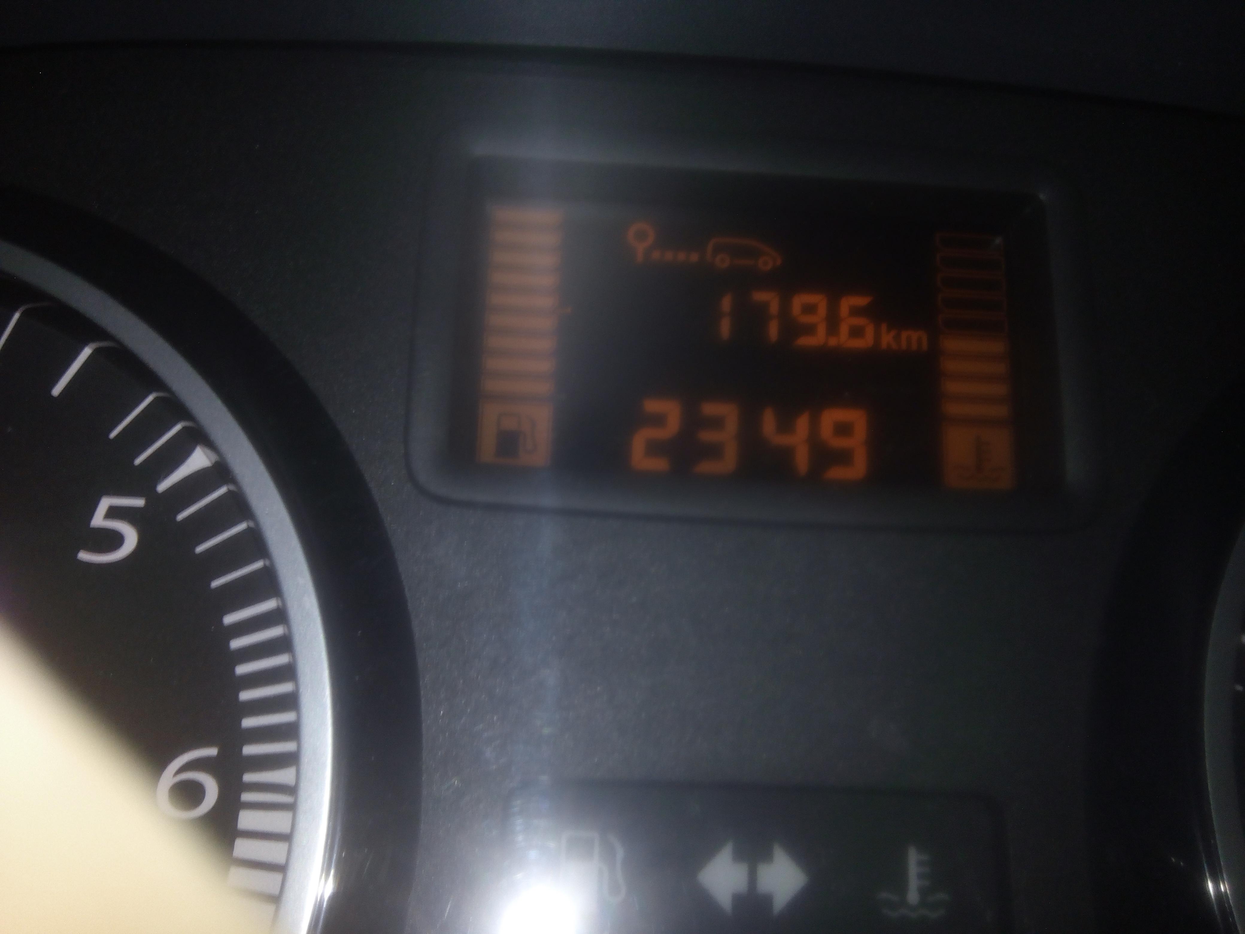

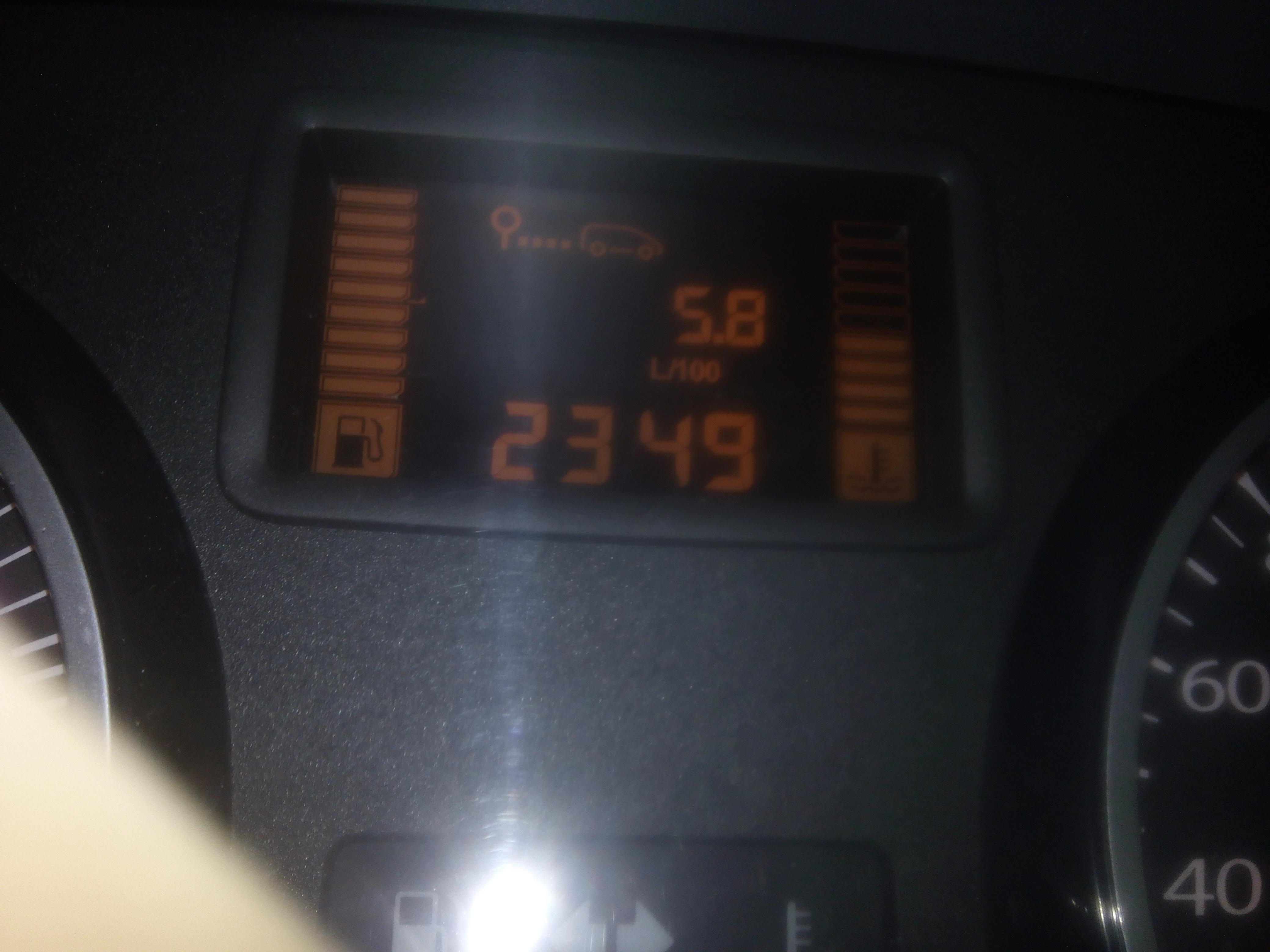

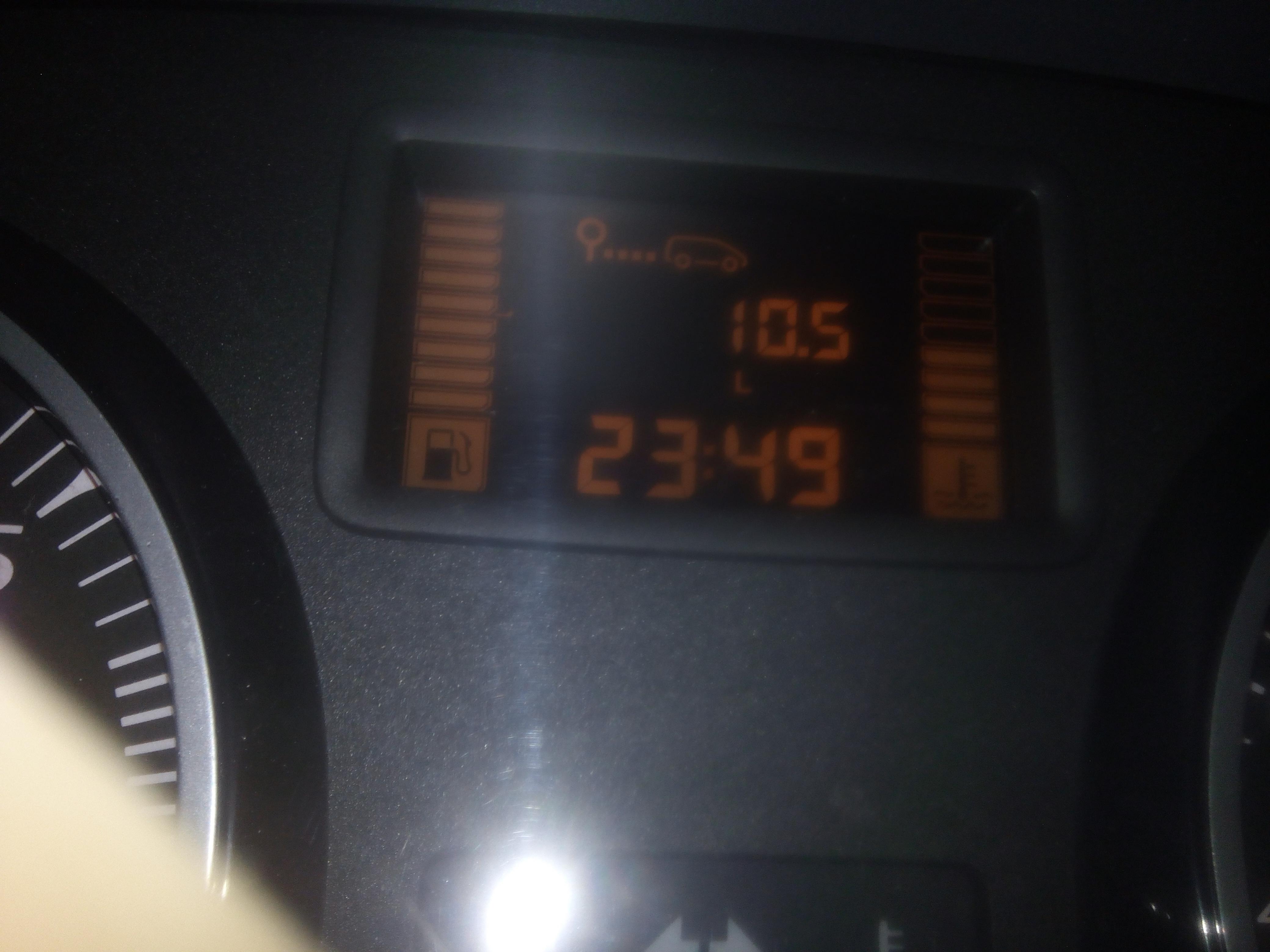

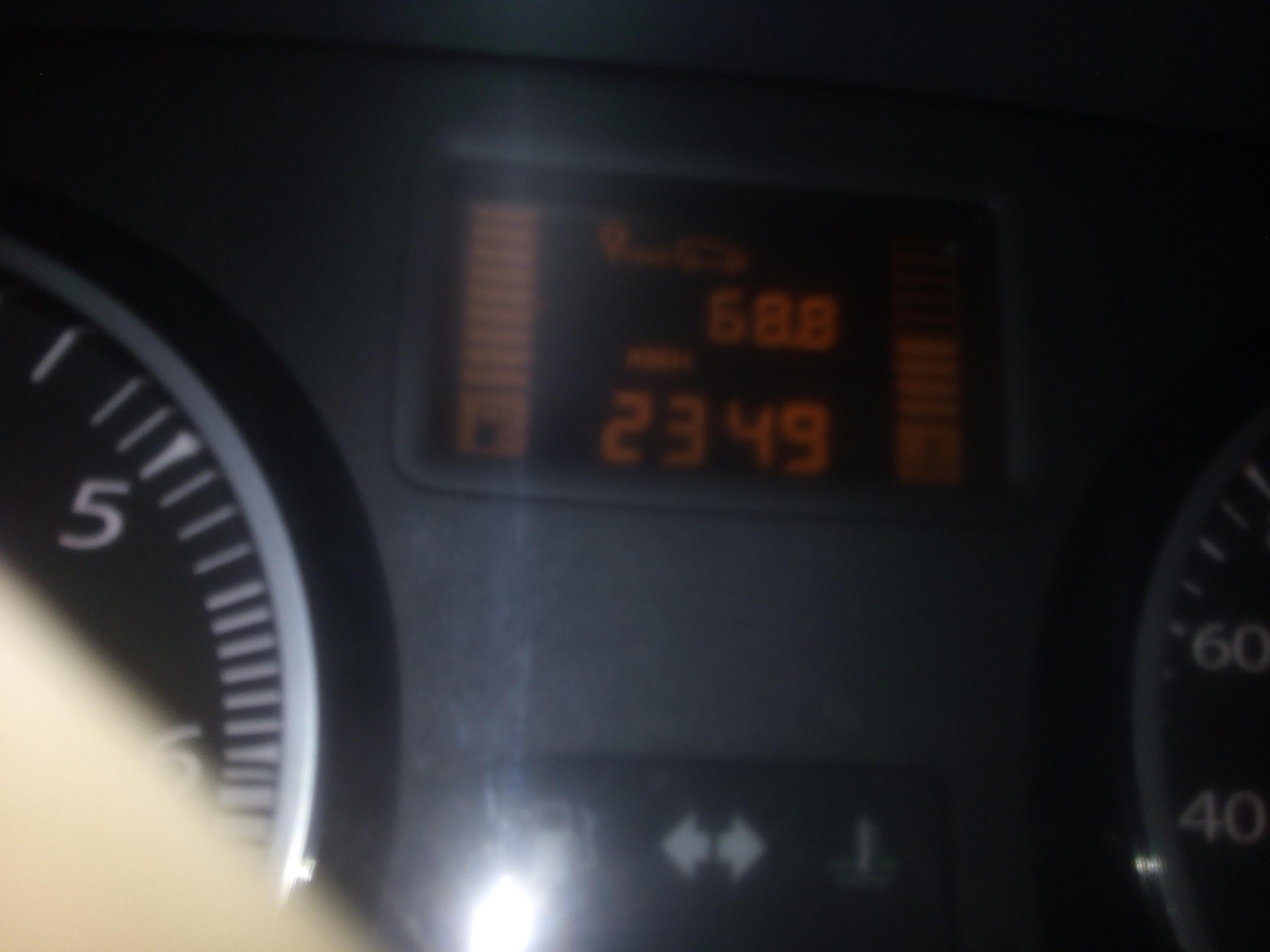

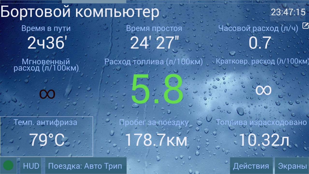

Опробовал маленько стандартный Хобдрайв с модификациями от уважаемого Modigar. В принципе, с тем, что было раньше по расходу - прорыв! Хотя маленько заплывает все же по пробегу и израсходовано му топливу с ростом километража, соответственно начинает идти разница по расходу л/100км. Совершенно не могу понять почему начинает появляться разница по пробегу: даже передаточные числа КПП и размер резины выставлены.

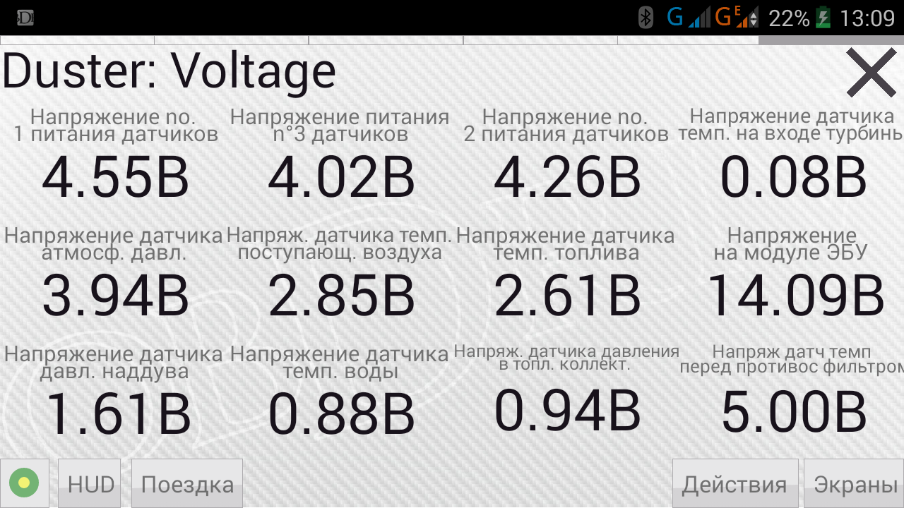

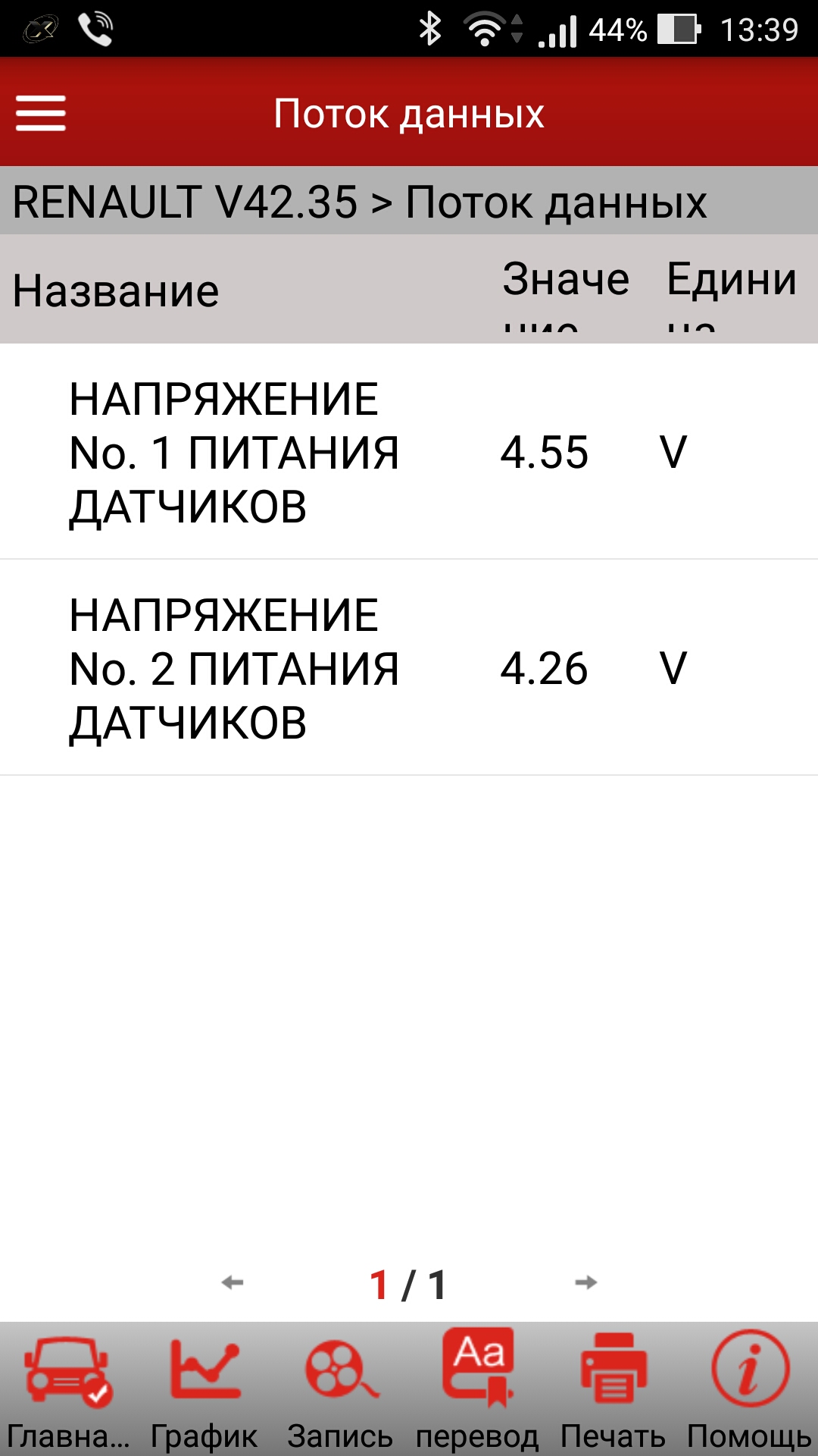

По-поводу питания датчиков 1, 2 в лаунче показывает так же:

Сообщение от kdika
Если не забуду, сделаю скрин из КЛИПа. Ну не должен датчик, расчитанный на стабильные 5.00В питаться от 4.3В. Это приведет к искажению показаний на ЭСУД.
Господа, если вы столько усилий тратите не только ради просмотра расхода топлива, то должны понимать простые вещи, иначе все бессмысленно.

Сообщение от Morze701
было бы интересно взглянуть

ЗЫ. на экране "напряжения" показатели напряжения датчиков 1, 2, 3 не изменились?

Не изменились. Сейчас сделаю.

Не хотят датчики поддаваться...
При этом на других экранах, например, ЕГР, где выводили напругу на датчиках - по 5V ровно.

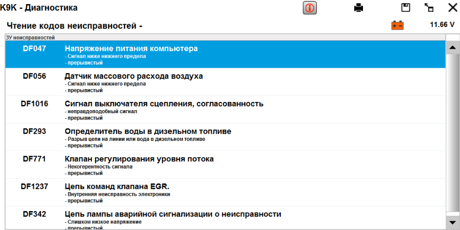

Ворчун2014, у вас были сохраненные (не активные) ошибки (см.вложение). Сейчас их стерли)

Ворчун2014, посмотрел фотки щитка приборов. У вас дорестайл? Если да, то забейте на напряжение датчиков.
