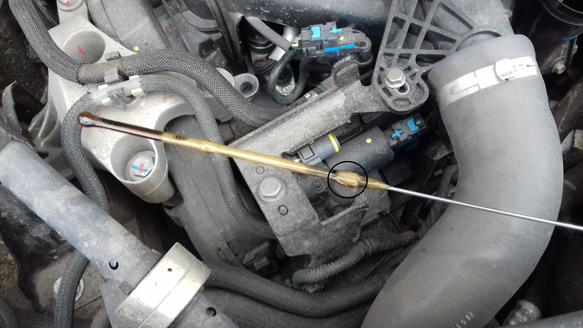

Это новая для меня машина, нагуглить как на этом двигателе проверять масло я не смог... Куча вопросов.
1. Щуп объединен с пробкой маслозаливной горловины?
2. Там какие-то циферки вместо отметок, до какого уровня надо доливать?
3. Как долго давать машине остыть перед замером?
4. Сколько масла по щупу "зависает" в двигателе пока он не остынет как следует?
У меня есть подозрение на утечку масла, по осени менялось (сам не проверял, но сервисникам доверяю), и 5тыс не проехал, а сейчас масло на нижней отметке (правда машина на небольшом уклоне, мордой вперед) и цвет мне не нравится, прям чернота.
5. Ехать в сервис и доливать на яме? Или самому смотреть под днищем?

Через 5-10 минут можно проверять.
На щупе 2 риски, лучше чтоб по верхней было.

1. Да
2. Там метки должны быть.
3. Минут 10 не более
4. Не совсем понятен вопрос...
5. Зачем яма для доливки масла?
Масло чернеет через пару тысяч км. или даже раньше... Зависит от условий эксплуатации, и это нормально... Плохо если долго или совсем не темнеет...
Масло какое в двигателе сейчас? Некоторые масла сильно угорают и падение уровня не значит что есть течь в системе... А смотреть уровень надо при горизонтальном положении машины...

Меток там аж 4 штуки. Непонятный какой-то щуп для меня. И между какими сколько я не знаю. Масло штатное, ELF EVOLUTION SXR 5W40. Яма - чтобы проверить течь масла, не должен был за 2-3 тыс. литр уйти, если его конечно залили сколько положено. Не совсем понятный вопрос - в некоторых машинах через 10 минут после остановки хорошо прогретой машины можно до .5 литра масла не найти на щупе, хотя оно там есть, остынет как следует - стечет. От этого случаются переливы.
Простите, но прописные истины вы отвечаете какие-то, мне бы больше конкретики, супер если с фоткой щупа и пояснениями. И известными проблемами с исчезновением масла, если таковые имеются у этого двигателя. И конкретным "нет" если таковых проблем у него нет.

Четыре литра масла это ровно середина уровня между МИН и МАКС. В наш двигатель до максимума входит 4,5 литра.
Уровень масла проверяют на прогретой машине... На щупе метки MIN-MAX... Вы бы фото своего щупа выложили...  Очень трудно бывает на "пальцах" общаться. "Прописные" истины ответ на ваш вопрос про черноту масла... Для дизеля это норма, сажа в масле.
И почему вы решили что у вас ушел литр масла?
