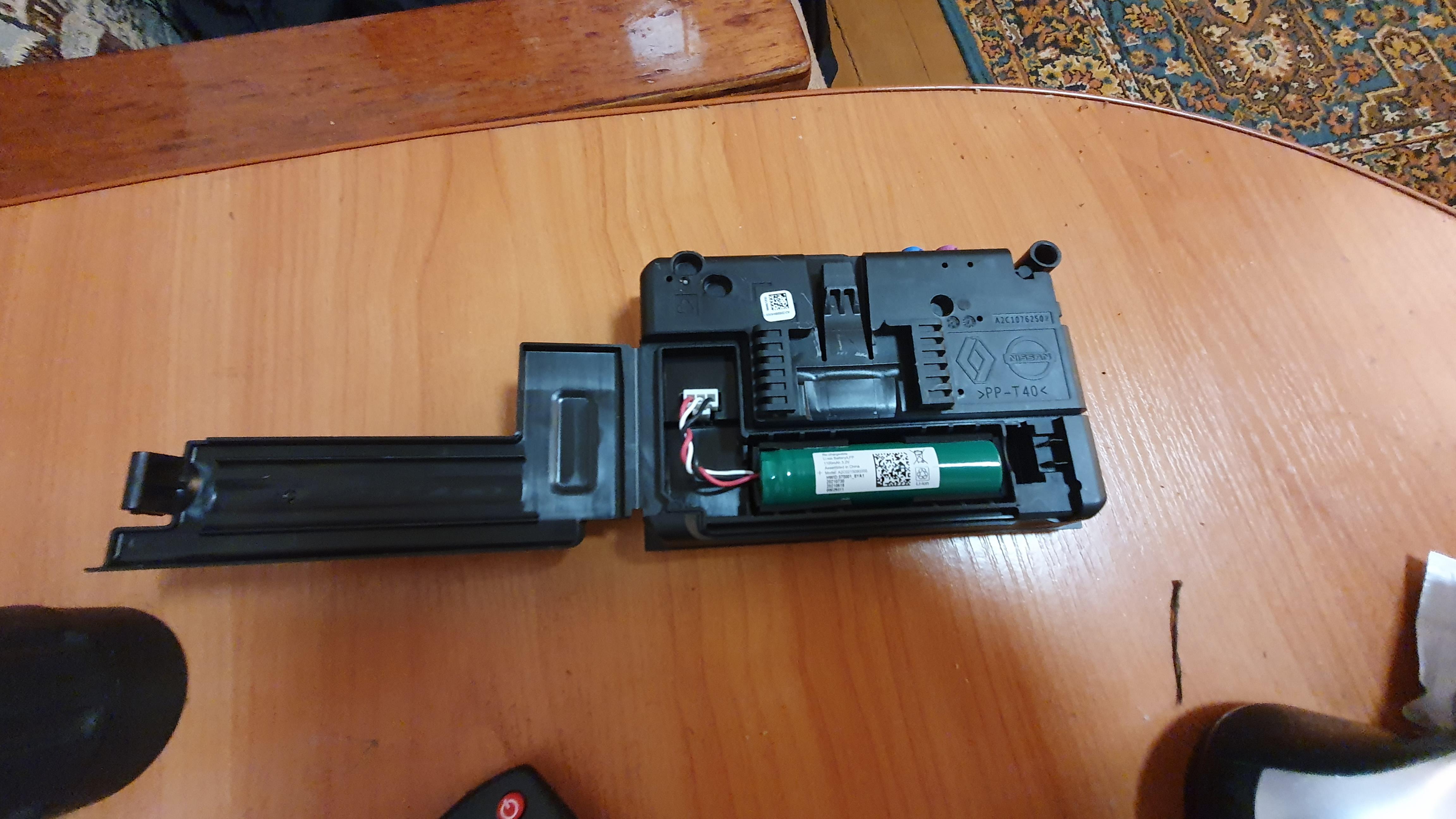

18.07.2022, 20:41
#178
Регистрация: 28.06.2022
Сообщений: 18
Время онлайн: 21 ч. 59 мин. 45 сек.
: 7
Был(а): 29 Янв 2025 20:13
Адрес: Свердловская область
Автомобиль: Дастер ll dci 4WD Style
Re: ЭРА-ГЛОНАСС Оно надо???
Сообщение от Hudozhnik
Интересно, а что случится, если на дастере закончатся аккумуляторы?
Кто-нибудь уже менял элементы питания? Тута узнал, что джили заломили 7800 рублей и привязали к ТО.
Хотя можно колхозно вопрос решить и за 500р.
https://www.avtovzglyad.ru/sovety/ek...shevyj-remont/

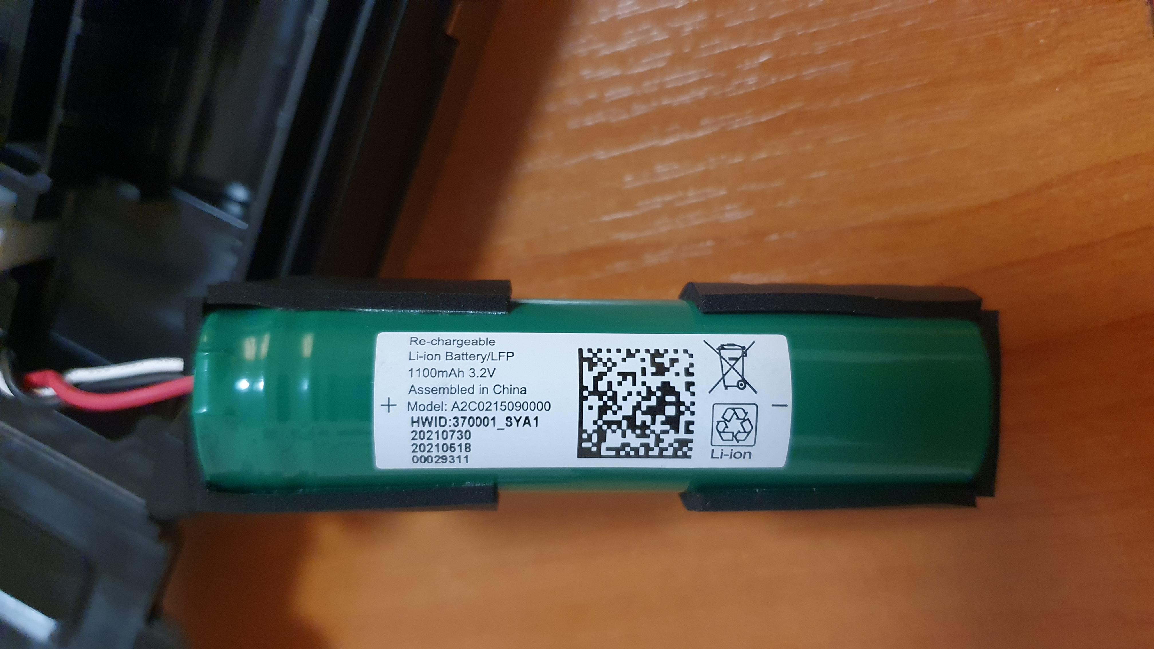

Сегодня вынимал этот блок. Батарейку поменять не проблема, если найти такую. Она 3,2v, а не 3,7v. Размер 20×70 мм.
19.07.2022, 07:10
#180
Регистрация: 12.01.2014
Сообщений: 4,396
Время онлайн: 1 г. 2 мес. 1 нед. 2 д. 7 ч. 3 мин. 17 сек.
: 3403
Был(а): 15 июн 2025 21:28
Адрес: Пермский край
Сообщение от aleks145
Будет ли гореть гореть ошибка, если отключить блок?
