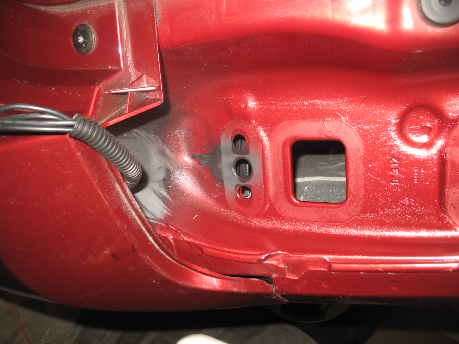

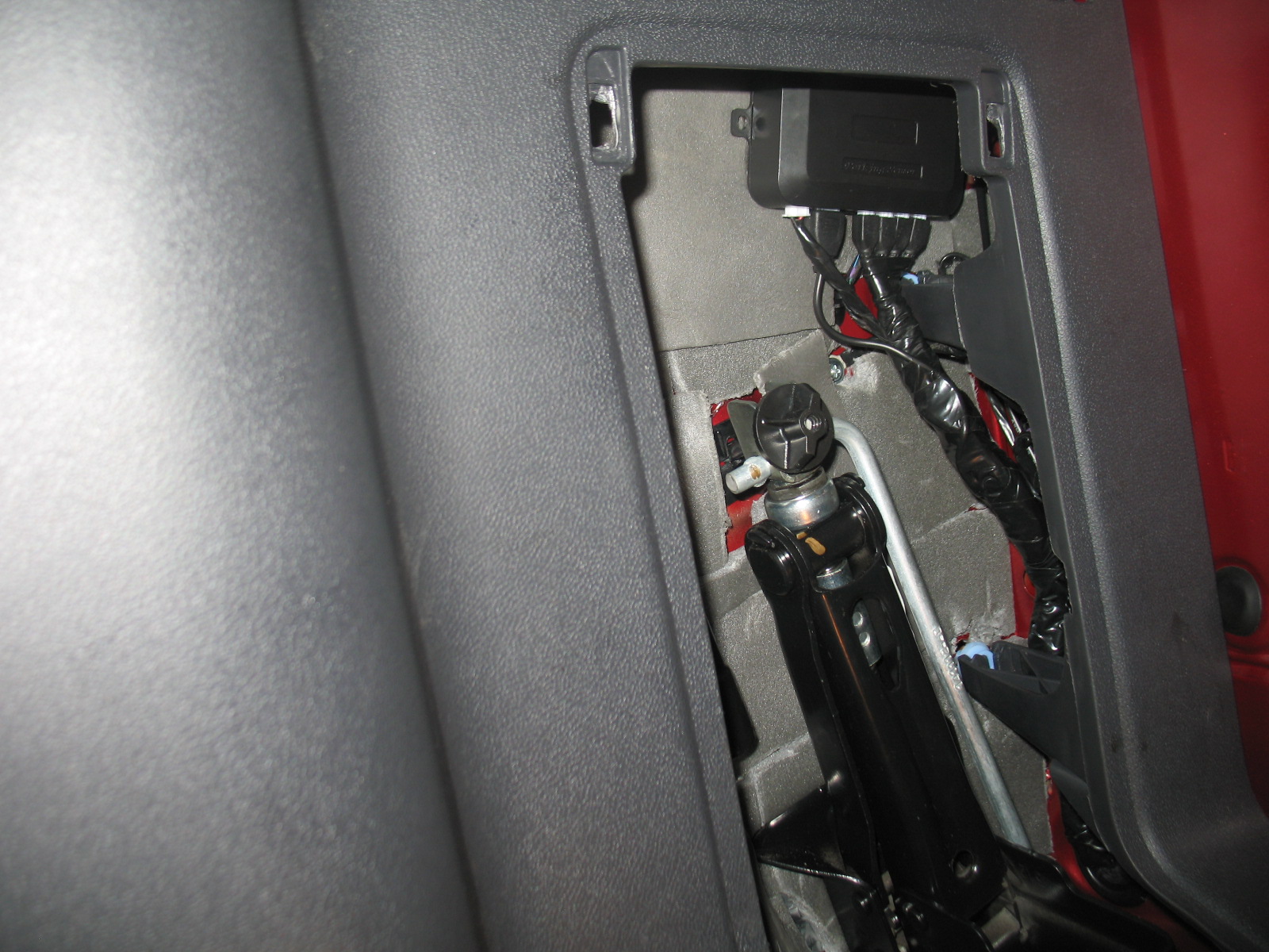

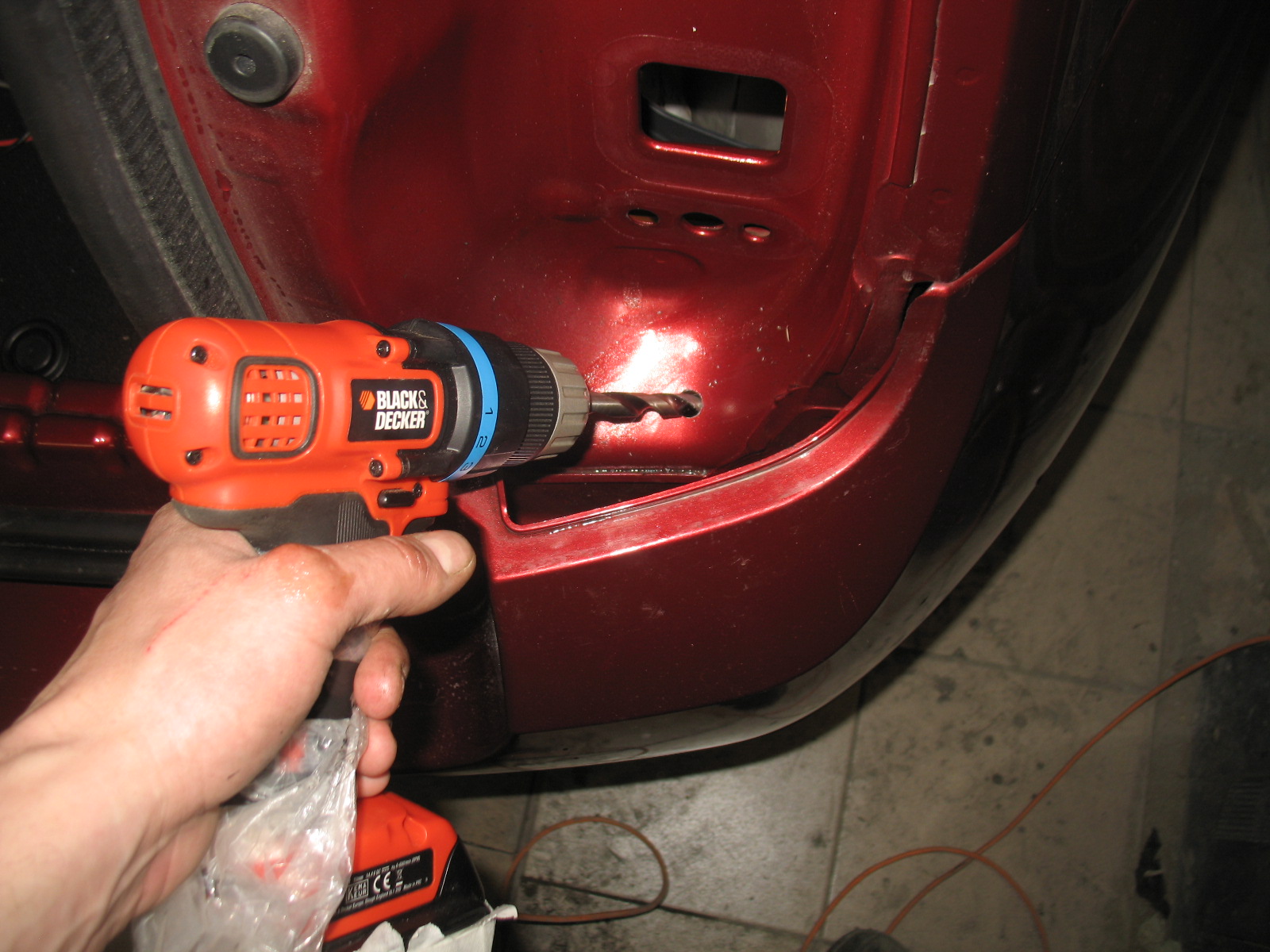

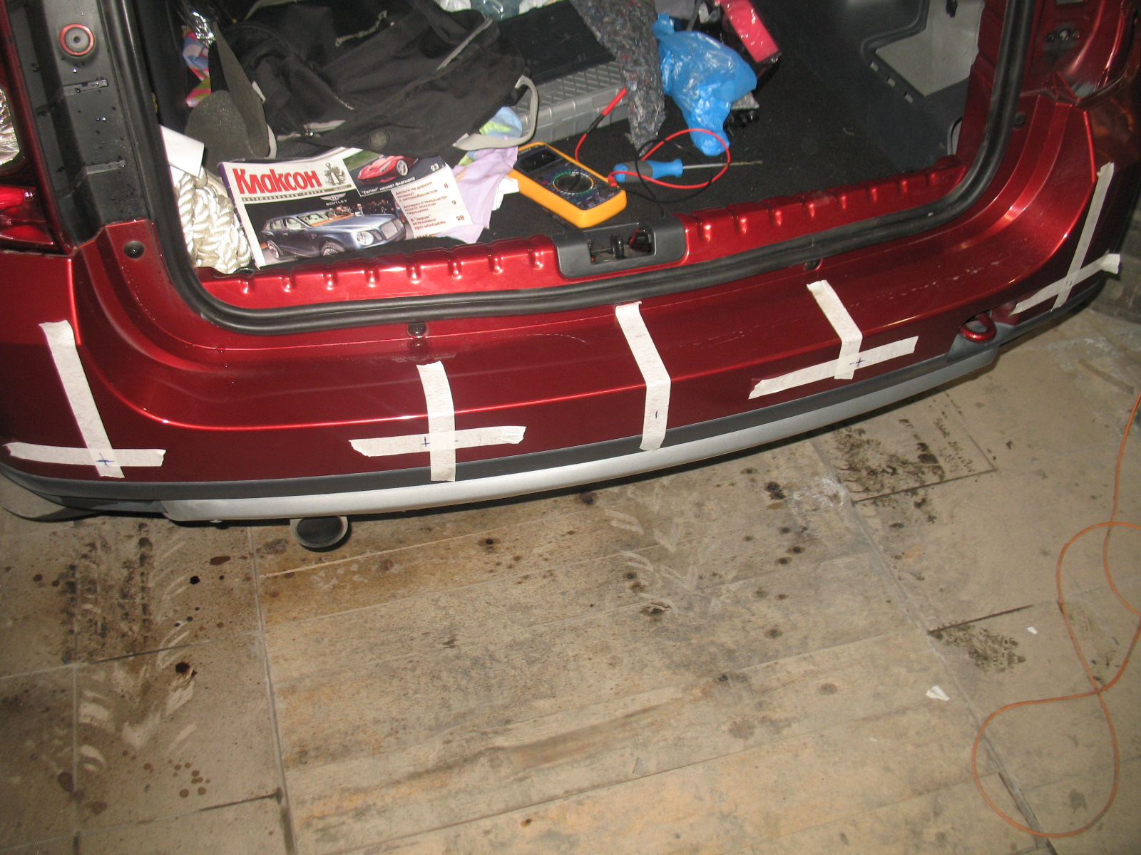

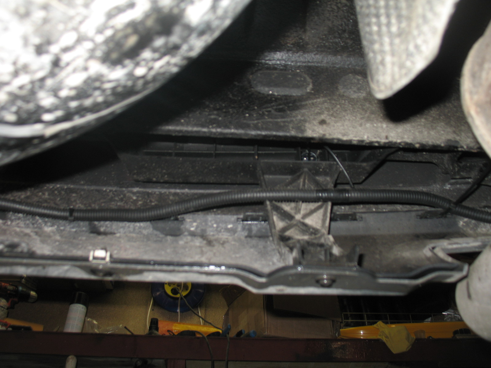

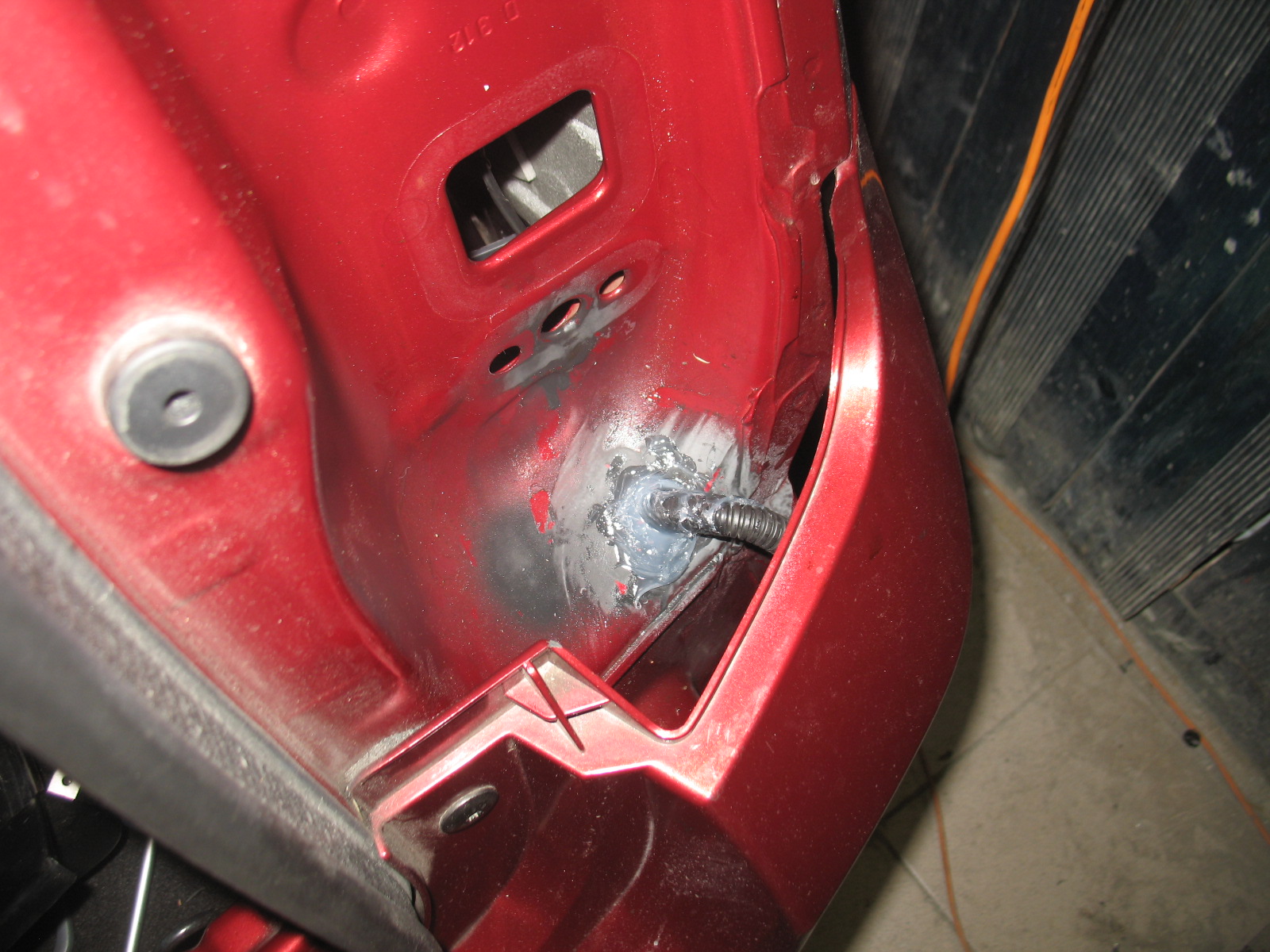

вот мой инстал.понадобилось -саморез для массы,силикон,изолента,гофра,сверло на10,грунт в балоне,пластиковые стяжки.
