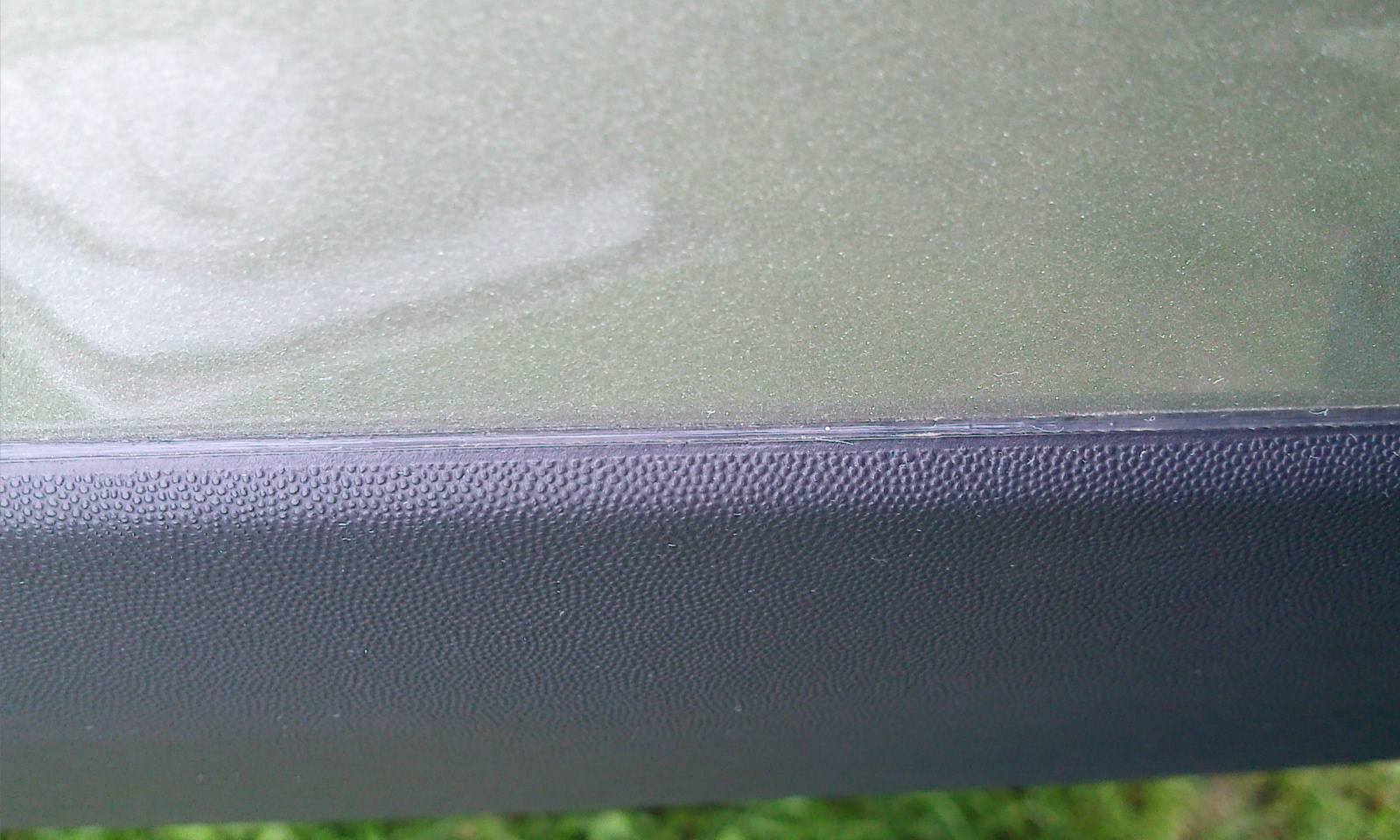

27.05.2013, 16:50
#166
Регистрация: 30.07.2012
Сообщений: 253
Время онлайн: 2 мес. 2 нед. 3 д. 7 ч. 58 мин. 10 сек.
: 330
Был(а): 18 июн 2025 15:03
Адрес: Рязань
Автомобиль: Privilege 2.0 4x4 с ESP
Re: Монтаж пластикового обвеса
NCDenis, выкладываю фото получившегося шва на расширителе арки. Таким образом загерметил все кромки накладок на арках и дверях.
