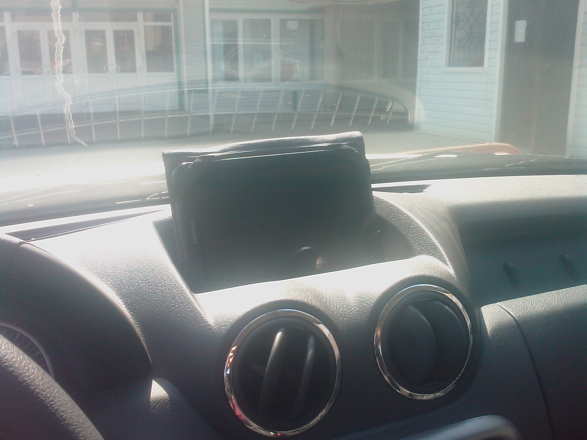

Вот, розеточку заколхозил, бросил плюс напрямую от аккумулятора, через предохранитель в спец.держателе.
Минус взял с болта на круглой трубе под приборным щитком. Прикуриватель с защитной крышкой.

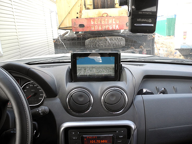

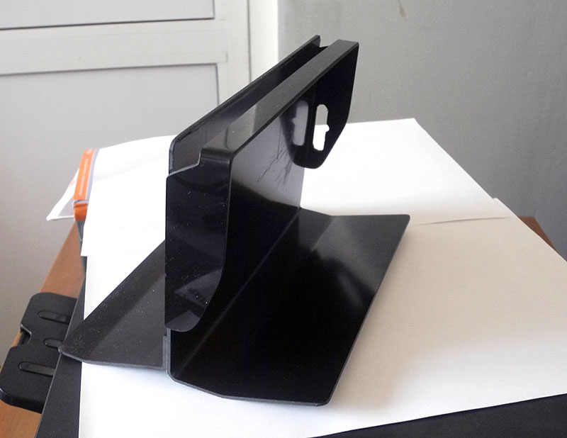

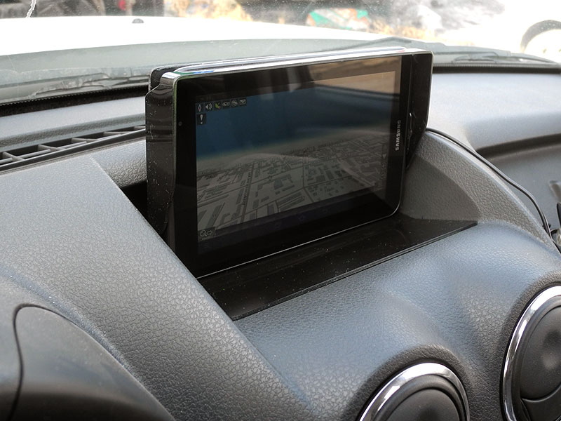

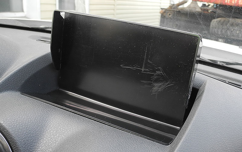

За вечер, из куска пластика была изготовлена подставка для планшета. Просто ставится в нишу. Первые испытания, в условиях города показали, что никакого дополнительного крепления не требуется. Может приклею снизу что ни будь тонкое и мягкое.

это чё за пластик такой??? и как это вы сами так ровненько .....????
чёт смахивает на заводской девайс с минимальными переделками....колитесь, из чего переделывали!!!

Хотел сначала сделать из 2мм оргстекла и покрасить в черный цвет. Не нашел. На глаза попался кусок пластика от какой то рекламной панели. Достаточно крепкий. При этом легко режется обломком полотна по линейке, гнется при нагреве как оргстекло и растворяется в дихлорэтане. Так что ничего сложного. Сложнее было основание подогнать под поверхность ниши. Для этого изогнул полоску металла по месту, а потом по нему подгонял основание подставки.

хм......материал, по описанию, похож на акрил......надо подумать))))))

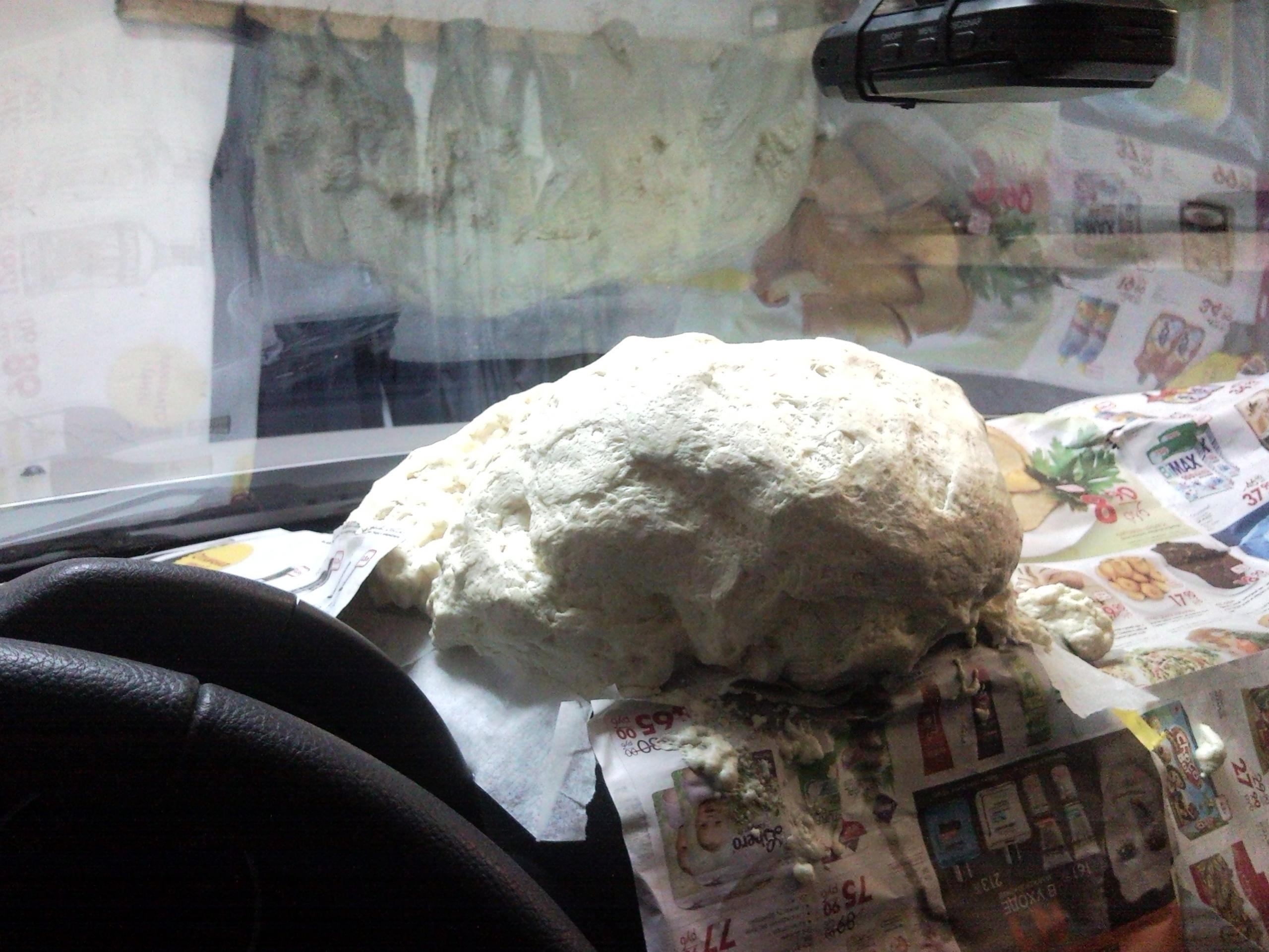

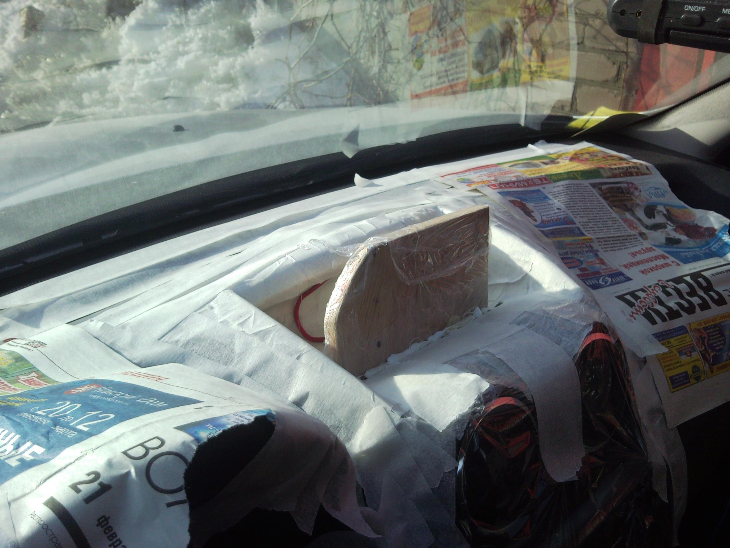

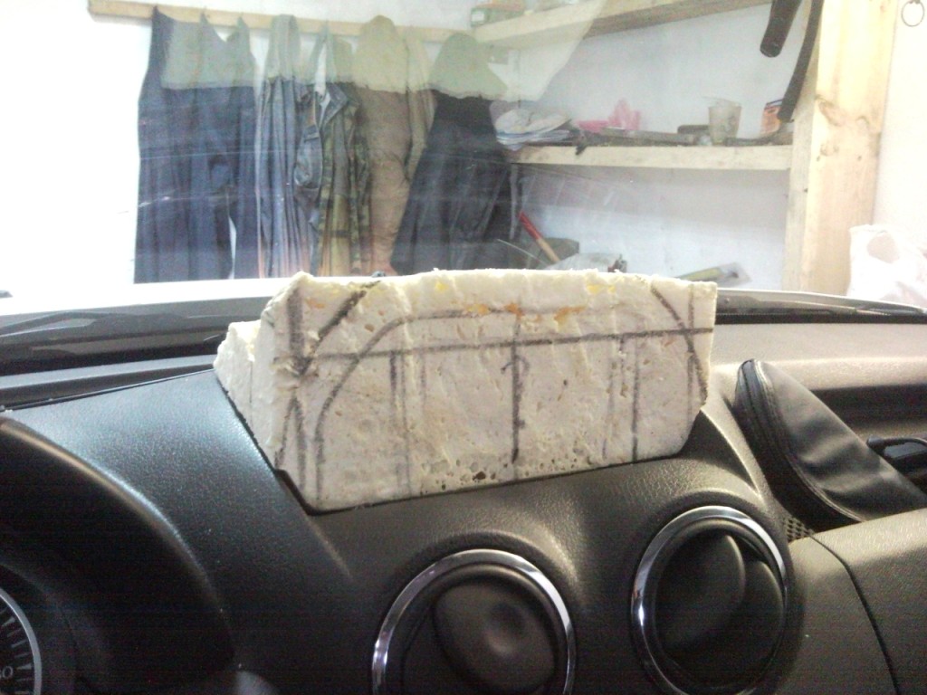

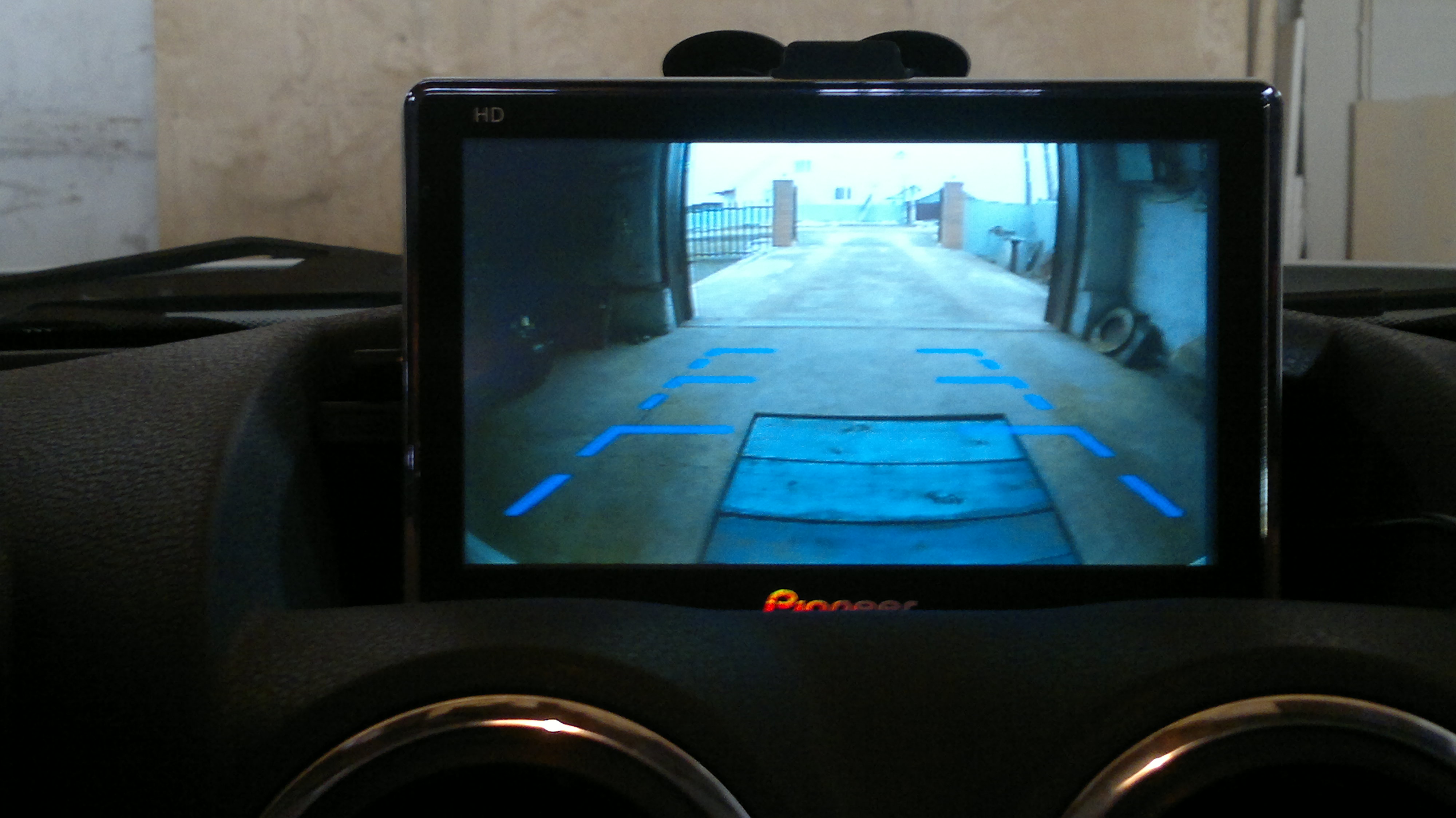

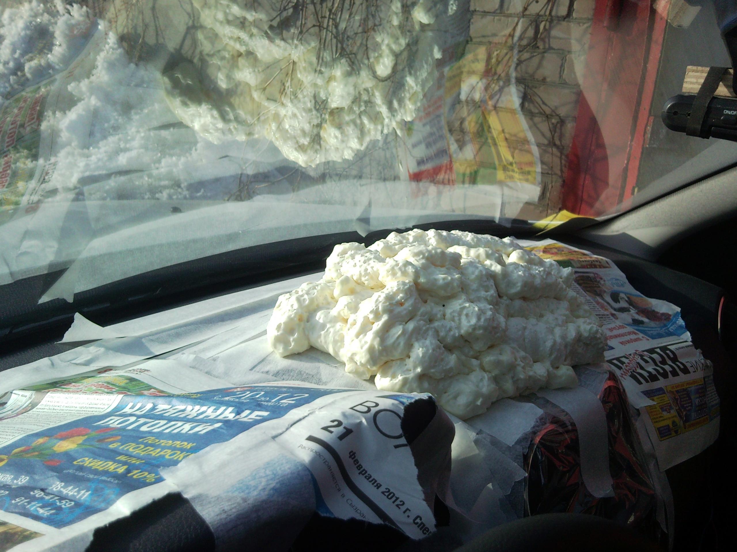

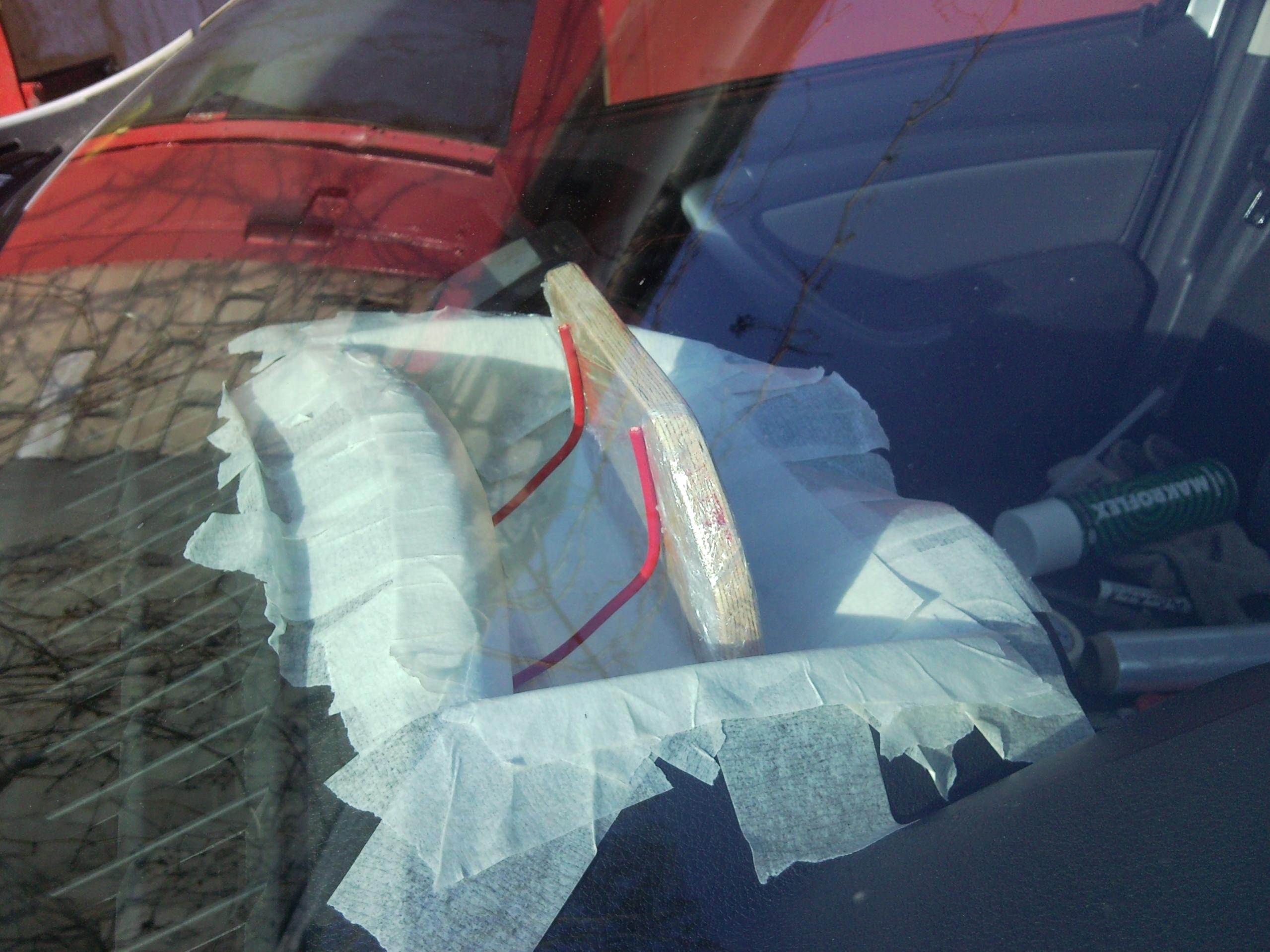

Re: Что можно установить в верхний перчаточный ящик?

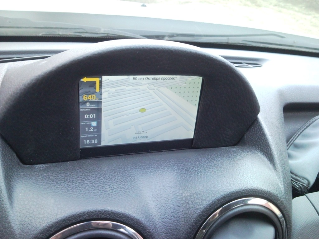

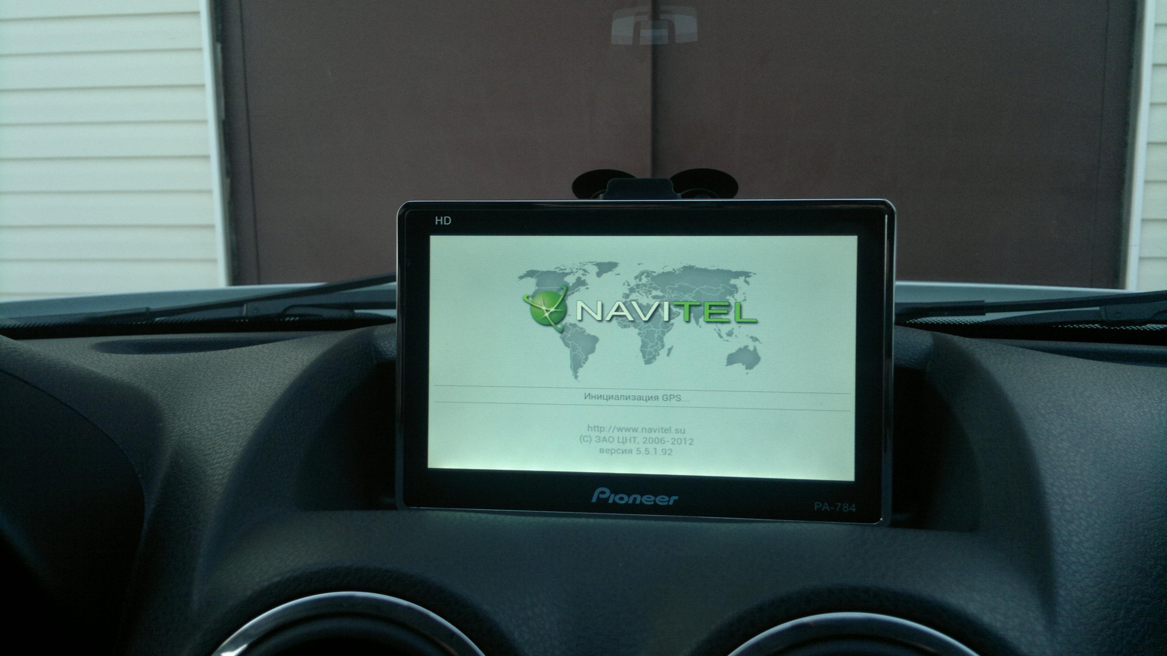

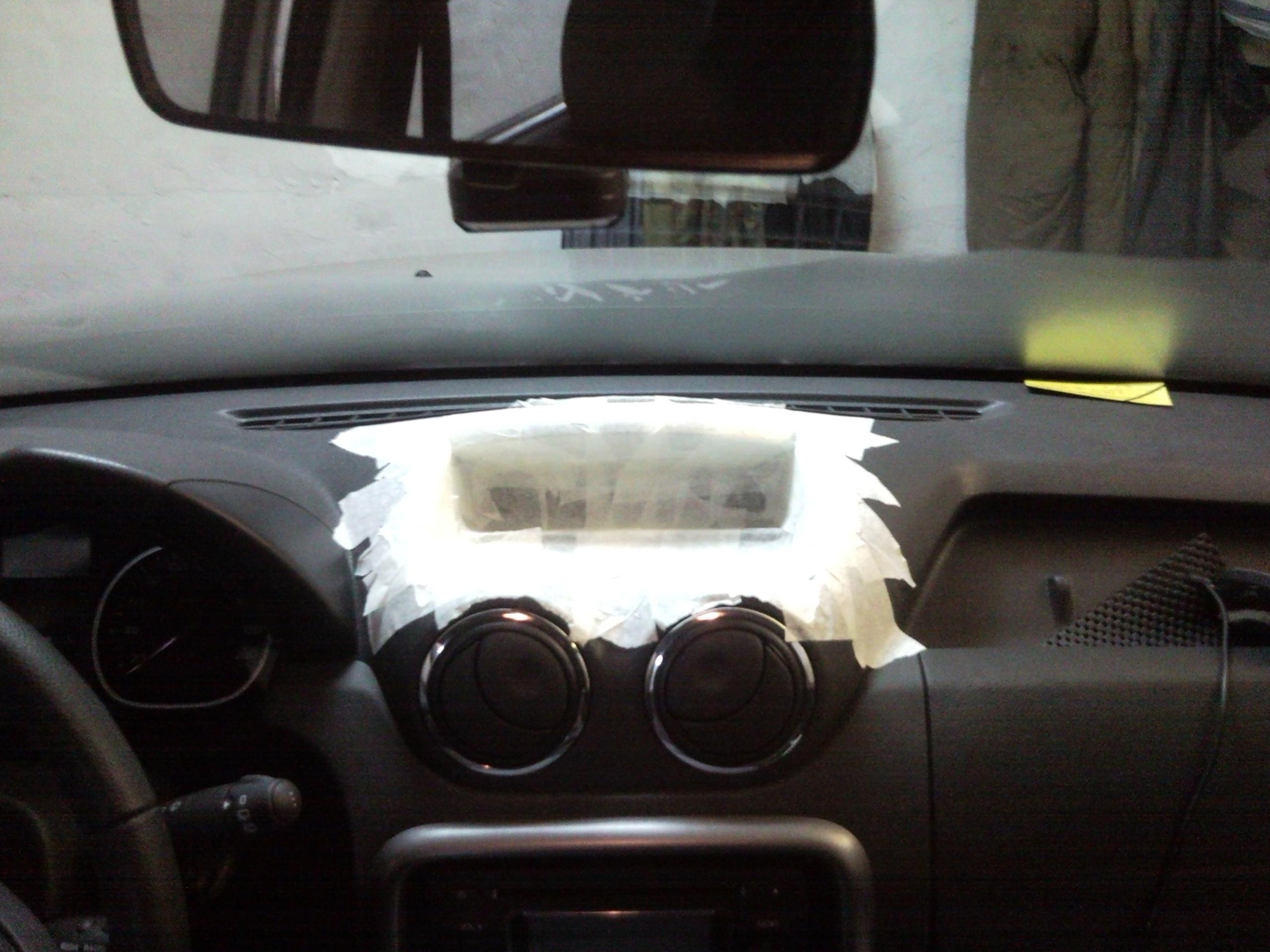

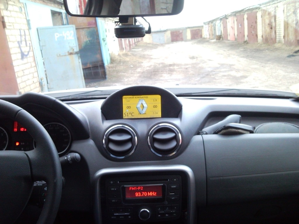

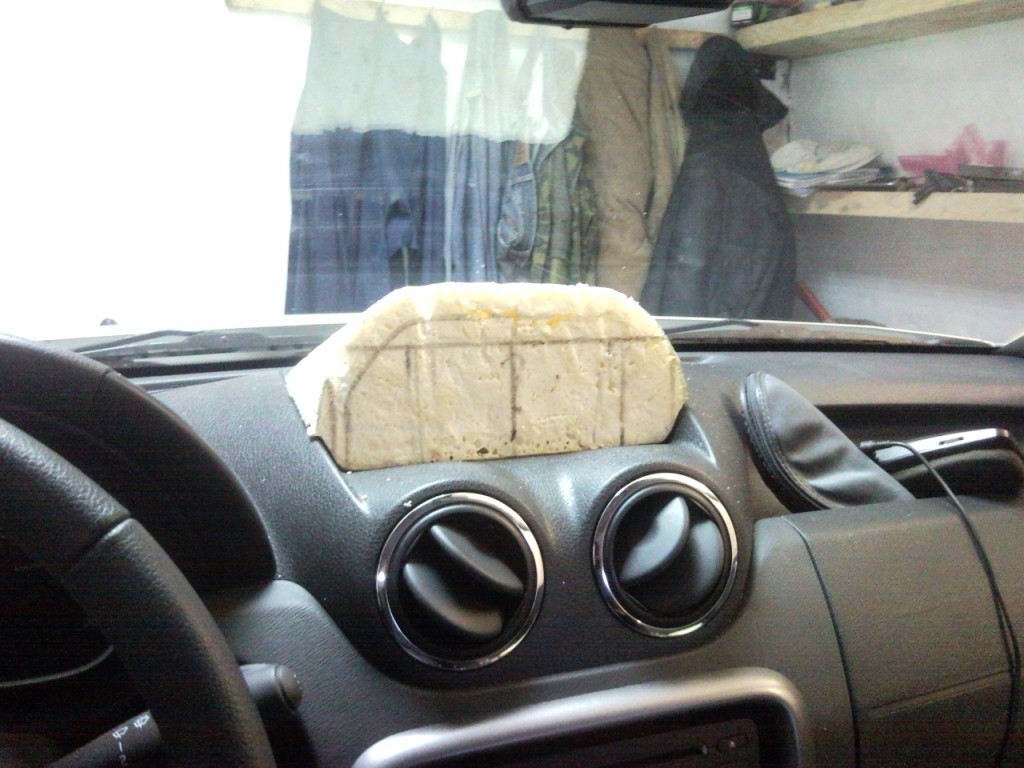

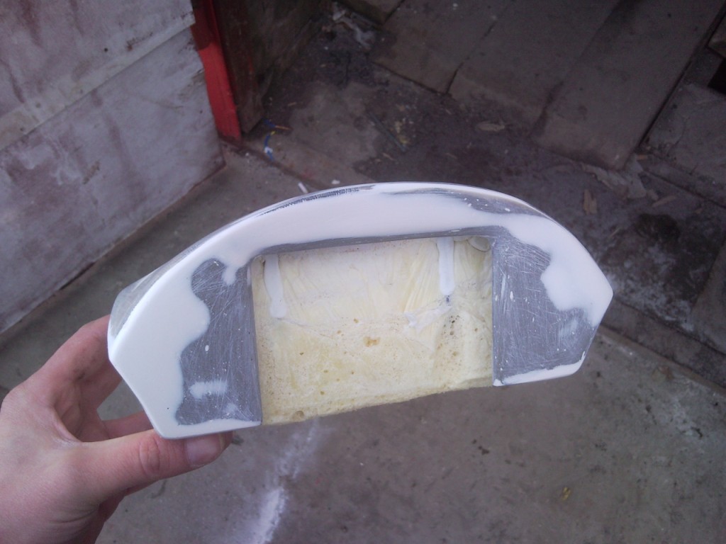

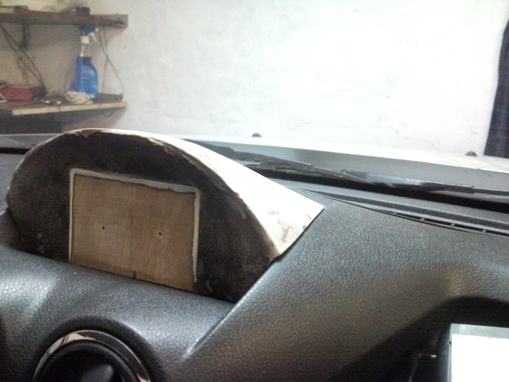

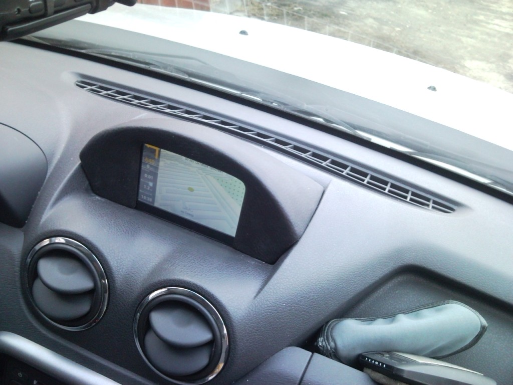

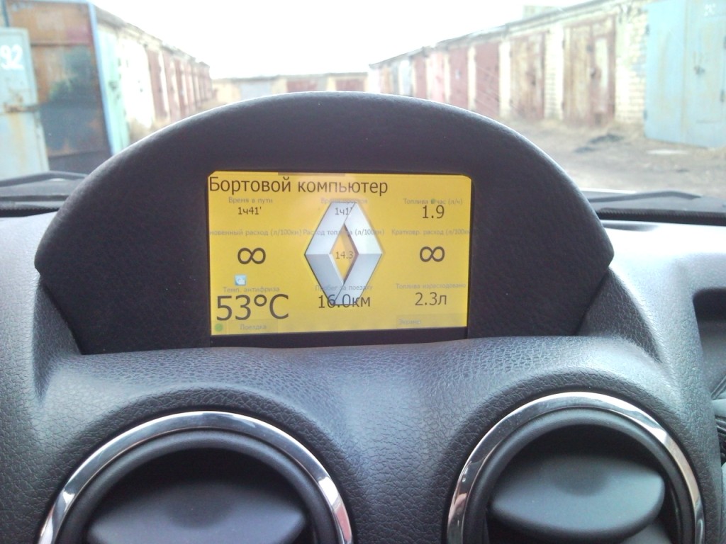

Воткнул в дыру китайский навигатор за 55 баксов с алиэкспресса.
Поставил и подрисовал под себя Hobd, бортовой комп пашет через OBD-II Bluetoth.
Само собой навител, куда же без него.
Навиг автоматом ложится спать при выключении зажигания, и просыпается при включении.
Переключение между навигатором и борт компом по одному клику с поможью Mbutton.
Навиг имеет видеовход под камеру, камера уже лежит в гараже, отлично кстати работает за свои 400 рэ
Технология стандартная, и так всё понятно я думаю.
Кожзам - германия.
Ссылки на навигатор и камеру заднего вида
http://www.aliexpress.com/item/100-H...508043731.html
http://www.aliexpress.com/item/New-A...569045116.html
Фоткал на валенок, как всё доделаю сфоткаю на зеркало
оооооооооо, ну наконец-то!
первая ласточка с самосборным козырьком!
Нужно прямиком на pccar.ru в проекты это чудо.
Я все ждал когда корейцы или китайцы сделают подиум как у мегана в верхний перчаточный ящик Дастера, да еще видать долго ждать придется.
Буду делать как у вас!
Подскажите насчет материала обтяжки и технологии вообще сборки этого всего...
Я сам планирую встроить нормальный CarPC, у меня еще с сузуки лежит
специально собранный на интеловской мамке и атоме системный блок в машину с умным БП, вот только никак с мониторчиком не мог определиться, а теперь сделаю по вашему примеру.

ikm
Несколько страниц назад описывал подобную технологию, но руки не дошли.
Вопрос умельцу: а что это за пластик (или что-то там) поверх пены сделано и как?
уууууу..... тоже хочу. присоединяюсь к просьбам более подробного рассказа.

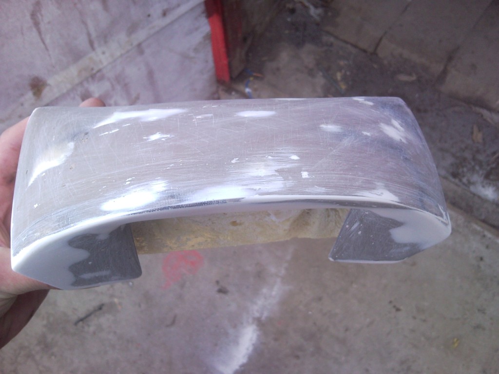

spawn85
1. гашеная пена
2. поверх отшкуренной по форме пены старые долбрые толстые женские колготки пропитанные эпоксидкой. Можно не делать, в общем то а сразу перейти к:
3. полиэфирная шпаклевка со стекловолокном. Очень твердая, плохо обрабатываемая субстанция. Вся твердость от неё. Шкурим до посинения на ветру в респираторе.
4. финишная полиэфирная шпаклевка для окончательной отделки белого цвета.
5. обтяжка кожзамом который тянется в две стороны при нагреве феном.
Вот и всё, ничего сложного

spawn85
Хочу воткнуть 7" планшет как сделал LAO.
Померил ширину полочки в верхней части - 21.5 см. Следовательно туда хорошо войдут Самс галакси таб2 7.0 и Ипад мини. Они чуть меньше по длинной стороне (около 20 см), но это и хорошо, значит можно будет поставить в чехле или вырезать из упаковочного вспененного полиэтилена уплотнители.
Воткнул. Подходит.
